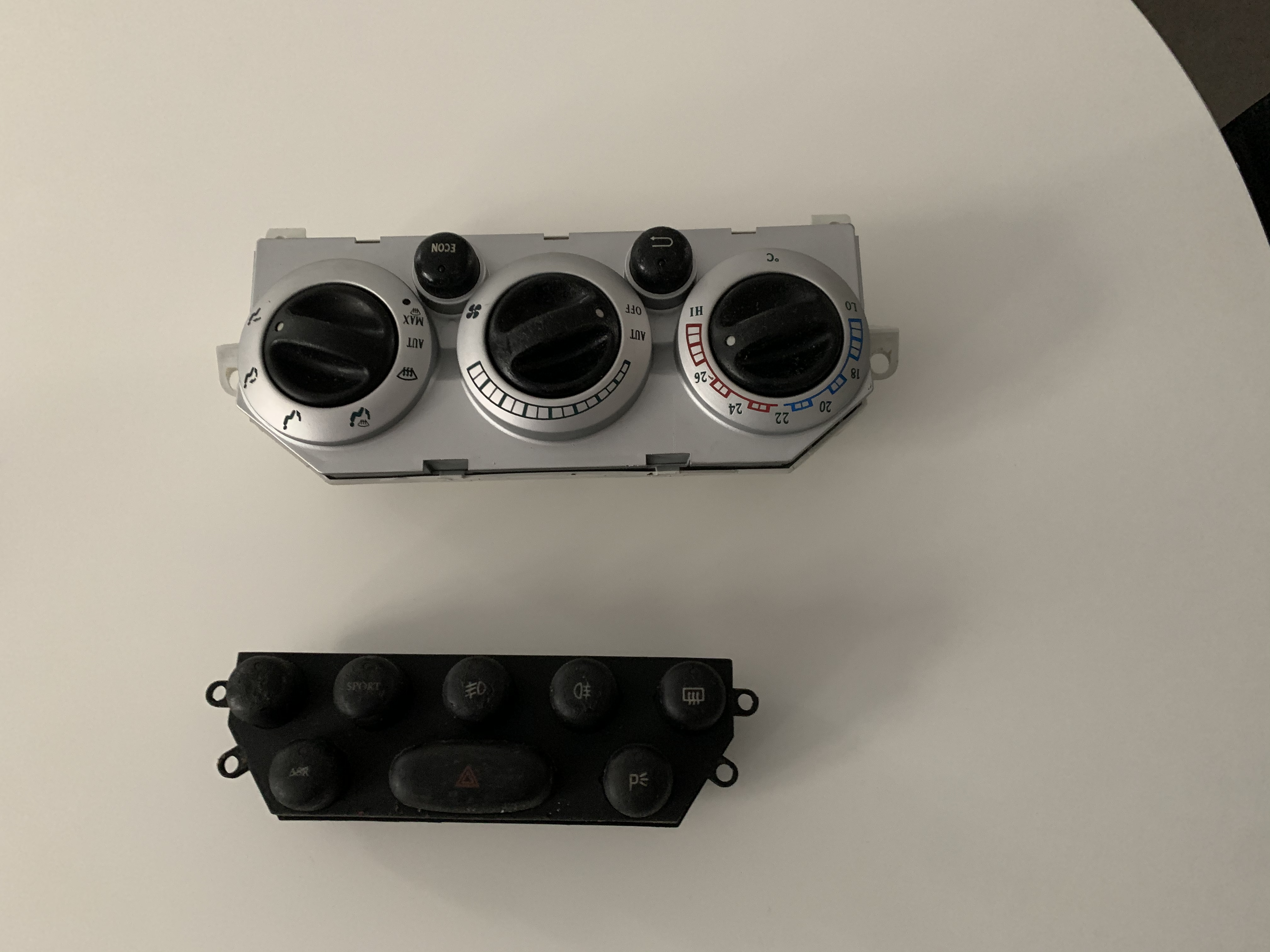

Bonjour, je cherche un descriptif/un tuto pour démonter la console centrale afin d’envoyer les éléments pour refaire les boutons, quelqu’un peut il m’aider, je ne trouve rien pour les 3200 seulement pour les 4200 ? Un grand merci

Merci pour les infos mais je cherche process pour démonter avant de la console la où il y a les boutons de la clic, etc et la ce que je vois se rapporte plus à démontage de la console centrale et de l’arrière, vous n’avez rien d’autre sur démontage avant de la console ? J’ai trouvé pour 4200 mais pour 3200 rien ? Merci par avance

Déjà fait, deux fois, mais je ne pense pas avoir de photos, je regarde.
Mais il faut:
1. Enlever l'autoradio
2. Enlever le tiroir metal qui entoure l'autoradio
3. Ca devrait te donner accès à l'une ou l'autre vis qui tiennent en place la console, mais je ne suis pas certain de l'existence de celles-ci, je me demande si çà n'est pas simplement emboité.
Quoi qu'il arrive tu y verras bien plus clair une fois l'autoradio retiré.

Il y a effectivement une petite vis de chaque côté. Elles sont cachés par le cadre en métal qui maintient l'autoradio.

merci encore c’était exactement cela, 2 vis à enlever derrière autoradio et ensuite déboîter la plaque de console en faisant levier par le haut, cela vient tout seul
Re: 3200 GT
J ai deux molette qui sont cassées, une idée si cela a été fait pour un autre modèle pour récupérer le plastique transparent qui est à l intérieur
