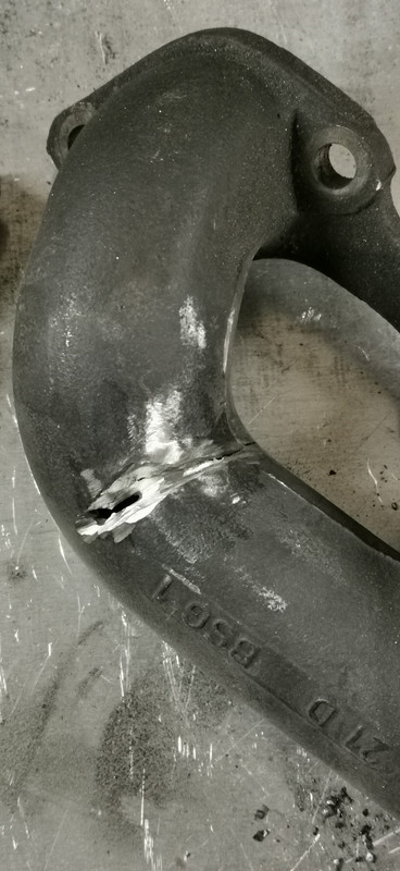

Et pas très cher. Avec peut être un début de fissure à gauche de la platine du milieu.

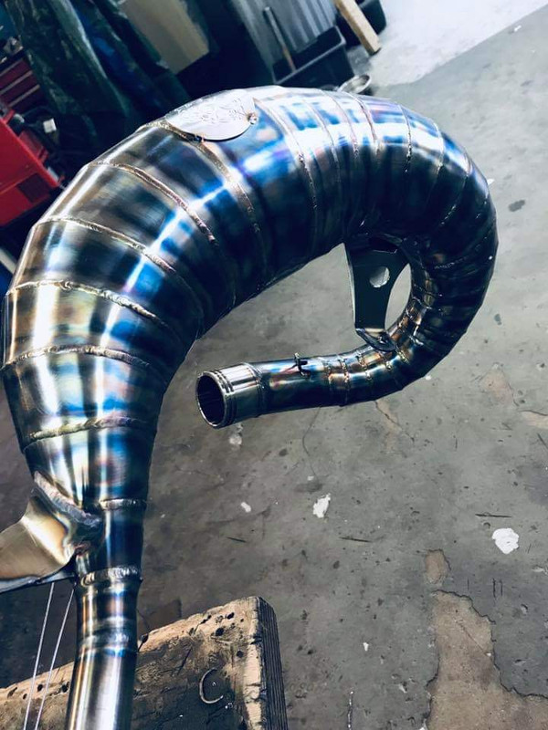

Apparemment il sait bien souder: le X-pipe, le pot de détente...
Mais ces pièces ne sont pas surchauffées.
Un collecteur de sortie compact, avec turbo au cul, c'est une autre histoire, du réfractaire suffisamment épais est sans doute préférable. Le coût additionnel pour du 310 ne doit pas être énorme par rapport à la MO.

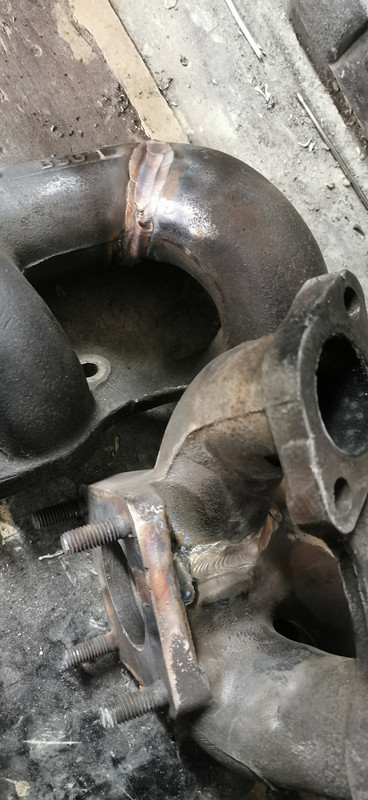

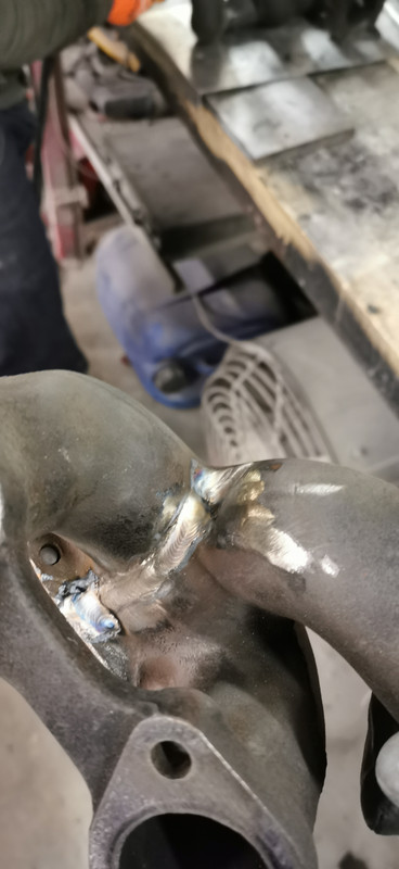

Bon ba j'ai mon pote qui était à coter de Paris ce matin. Et c'est arrêté me voir du coup op op pp il sort sont kempi tout neuf..
Hoo bah no problemo je te fait un essai sur les originaux..
2h plus tard
2h plus tard
- Messages : 9029
Re: recherche collecteurs Biturbo 2.8
C'est réparé mais est-ce que ça tiendra?
la soudure introduit d'énormes contraintes localisées. Il faudrait ensuite pouvoir recuire le collecteur avec un cycle thermique ad-hoc pour le relaxer et le stabiliser.
M'enfin, tu verras bien à l'usage...

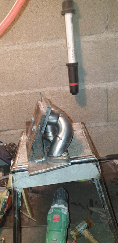

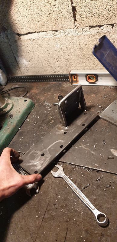

C'est une plaque intermédiaire qui sera mise entre les sorties et le collecteur? pour supporter le turbo?
J'imagine que c'est un gabarit pour la fabrication du collecteur inox. C'est malin et doit bien faciliter le travail.Froggie a écrit :C'est une plaque intermédiaire qui sera mise entre les sorties et le collecteur? pour supporter le turbo?
J'ai roulé 170M kms avec une soudure sur un collecteur (turbo à 1,4b) qui n'a pas bougée.

Superbe réalisation ! et c'est un pro de l'inox qui parle ! c'est bcp de travail..

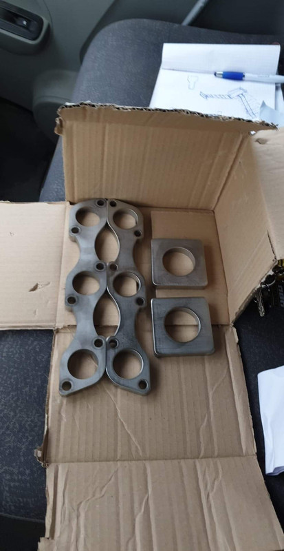

les Platines sont aussi épaisses?

Joli travail!
Ca a été fait "à la main" ou avec des prises de cotes laser?
