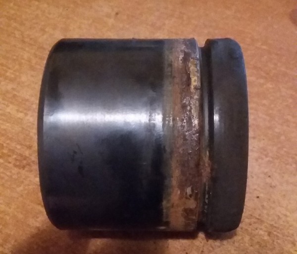

Si tu n'as pas sorti les pistons pour passer du papier de verre 400-800 ca va regripper. C'est la rouille en sortie des cylindres qui fait bloquer les pistons, ils sont lubrifies par le liquide de frein. Je doute que la graisse serve a grand chose surtout si ca chauffe a mort. LEs pistons des freins AR ne bougent presque pas car la pression du liquide est faible.Dom3200 a écrit : mais bon je suis confiant car on voyait bien que le piston était bloqué. Après nettoyage et graissage il s actionnait facilement.

Voici à quoi peut ressembler un piston corrodé, et ça ne se voit pas tant qu'on ne l'a pas sorti.
En général ça provient d'un fluide de frein non changé régulièrement, et comme c'est hygroscopique, ça absorbe l'eau et c'est comme ça que la corrosion démarre sournoisement à l'intérieur...

Oui je comprends en effet. Je n ai pas tout démonté pour plusieurs raisons : pas de fuite et peur d en créer une, péter une durite fixe en démontant, fusiller un pas de vis alors que je n avait qu une journée pour travailler. Mon garage n à qu une place
. Mon plan est que en changeant aussi les plaquettes, le piston va travailler sur une autre plage et je devrais être tranquille quelque temps. L auto a roule aujourd'hui et c est nickel. Enfin j ai lu quelque part que les frein AR ne servent à rien
donc... Je ne prendrais pas la même liberté (toute relative tout de même) avec l avant..
