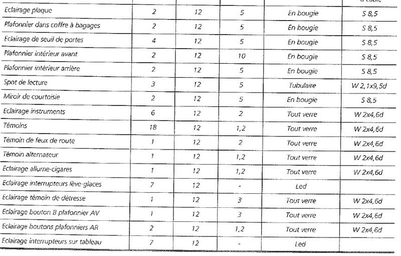

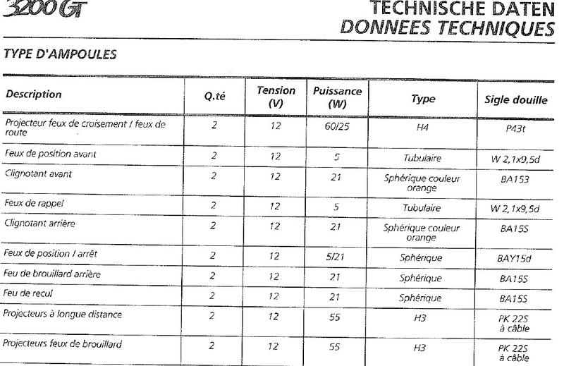

Dans les doc techniques il y a tout ce qu’il faut... ;)
http://www.maseratitude.com/viewtopic.php?f=28&t=138
Messages : 4848
Re: [3200GT] Type ampoules phares
Et même en Français...
Du coup je viens d'apprendre (encore) quelque chose...
Comme les feux arrières sont jamais en panne j'ai jamais regardé, mais finalement ils sont tous à led...

Concernant les feux arrière : position, stop et clignotants d'accord. Mais pas les feux de recul et antibrouillard... Je me trompe ?
Je suis étonné pour les feux avant :
H4 pour les feux de croisement / route ? Mais c'est pas les mêmes... Je veux dire, les deux de route sont vers l'intérieur et ceux de croisement vers l'extérieur derrière la "loupe"
H3 pour les anti-brouillard et longue portée.. Déjà je vois pas où sont les longue portées... Et puis vu la faible distance d'éclairage, je doute que l'on puisse parler de longue portée :mrgreen:
Bref à l'avant je pensais que tout était en H1: anti brouillard, route et position.
