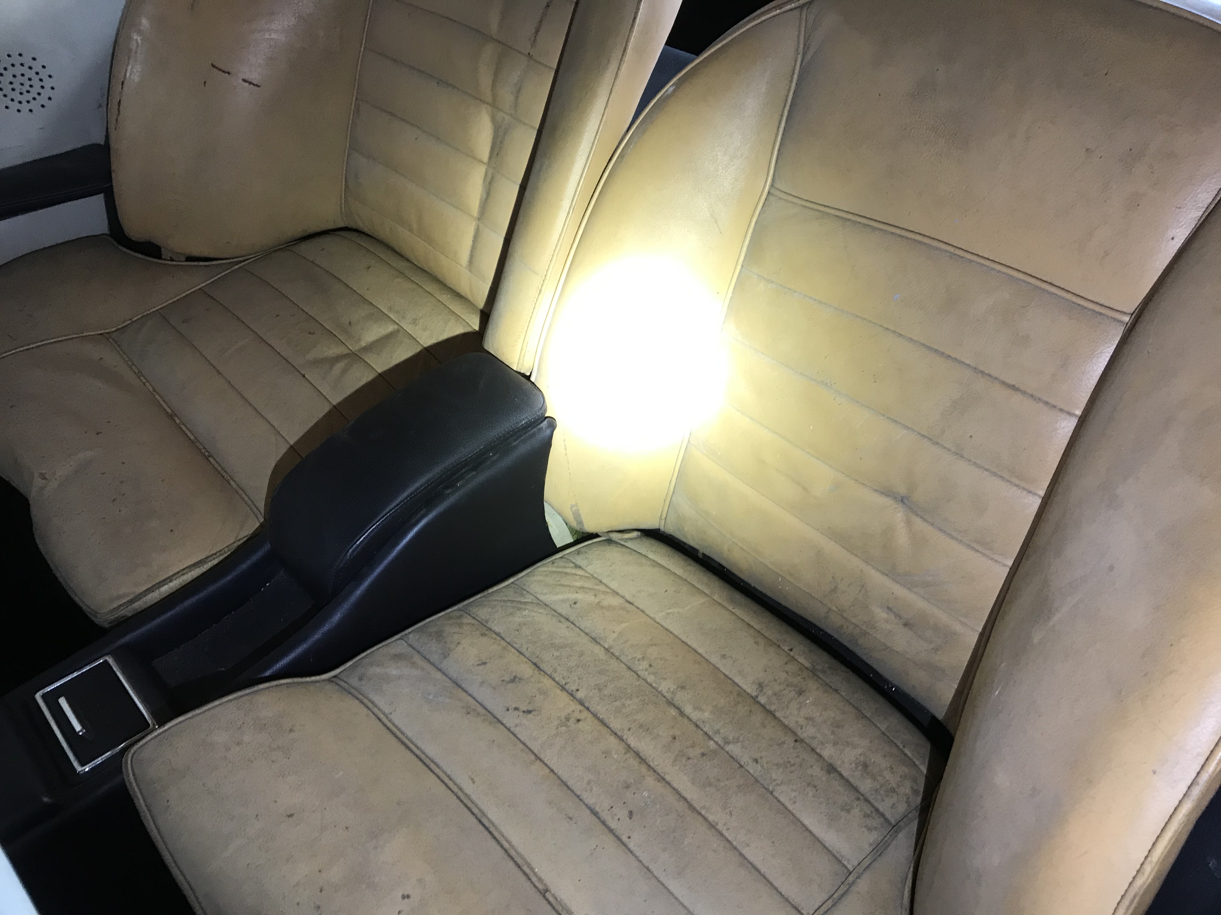

à l'avant les cuirs sont un peu sales mais de bonne qualité; un bon nettoyage au savon special cuir et ça devrait aller à l'arrière...il manquait les sièges heureusement un interieur complet trouvé en Seine et Marne; il va falloir que je les refasse avec un cuir identique à l'avant , mais la sellerie c'est ma passion... coté moteur, une fois la batterie changée... démarrage impeccable, sauf une forte odeur d'essence; une durite fissurée, vite changée et tout va bien ; mais il va falloir que je fasse le tour complet du circuit d'essence pour tout verifier

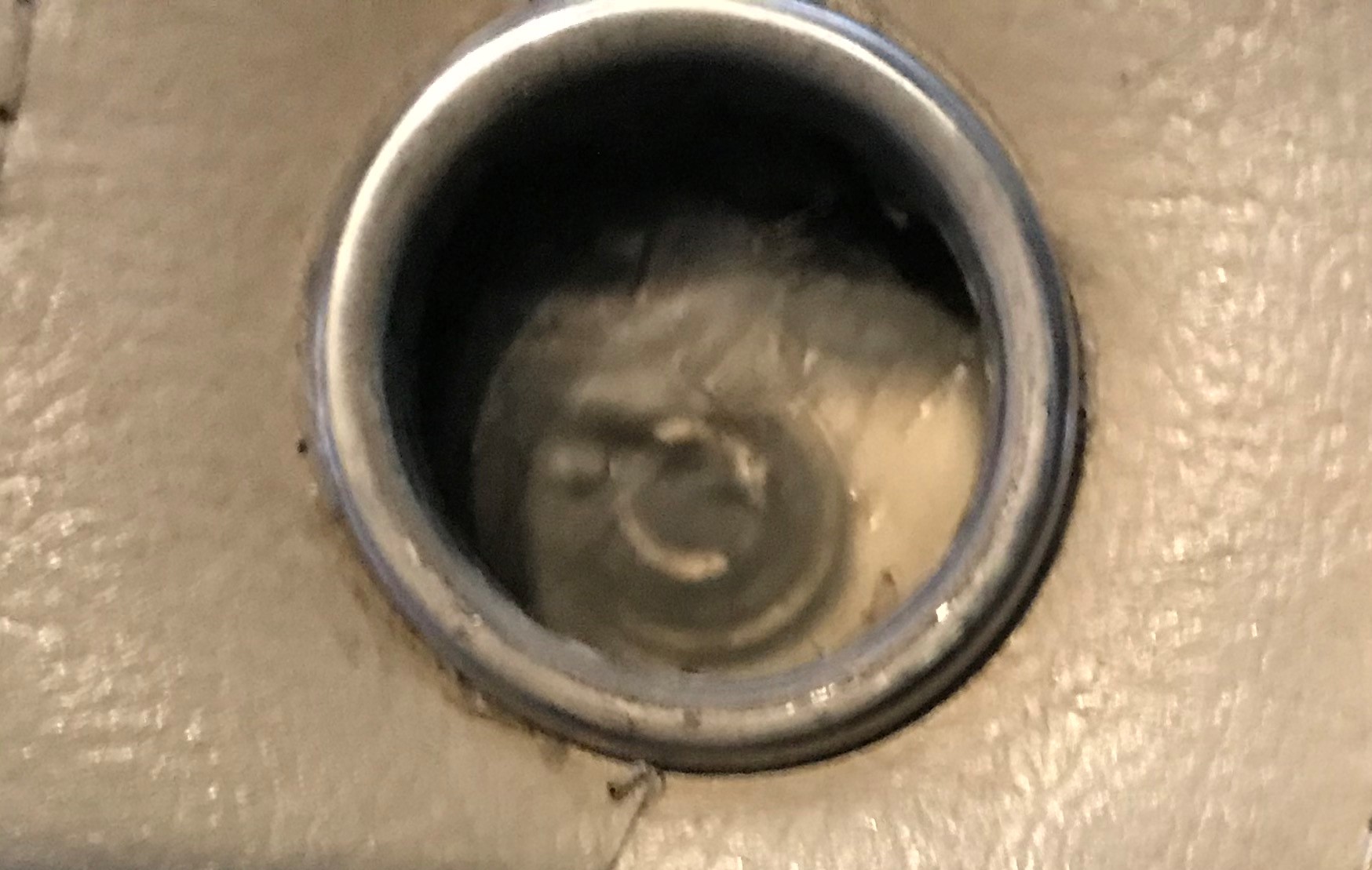

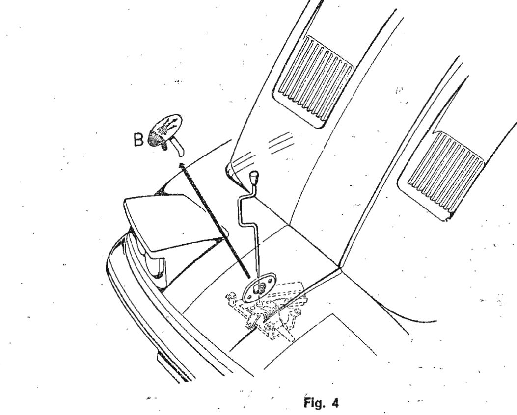

je continue ma découverte de la voiture, en regardant comment fonctionne le mecanisme de secours d'ouverture des phares (lorsque la fonction electrico - pneumatique - est en panne )

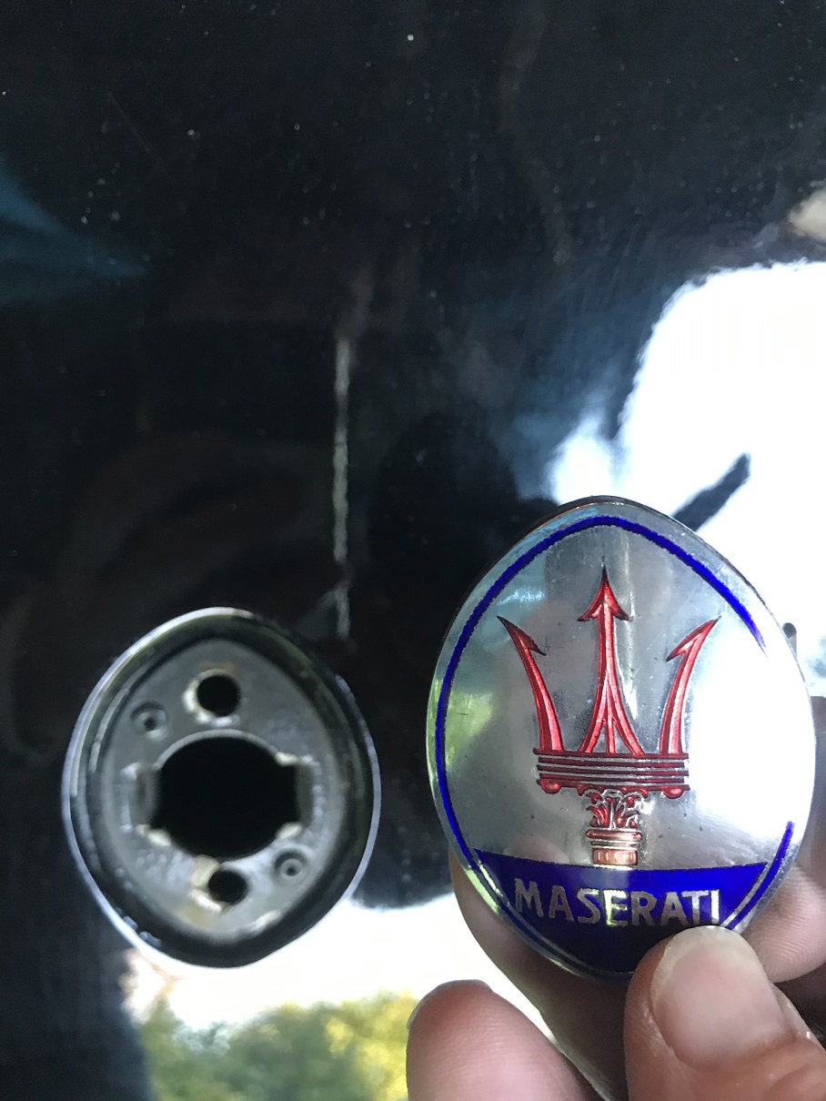

le manuel "early " precise qu'il existe une manivelle qui permet d'activer un mecanisme auquel on peut acceder sous le badge
une fois le badge enlevé :
on devine un trou dans lequel il faut enficher la manivelle ...
... que je n'ai pas j'ai pas ! elle serait située "on the tunnel free space" : comprenne qui pourra

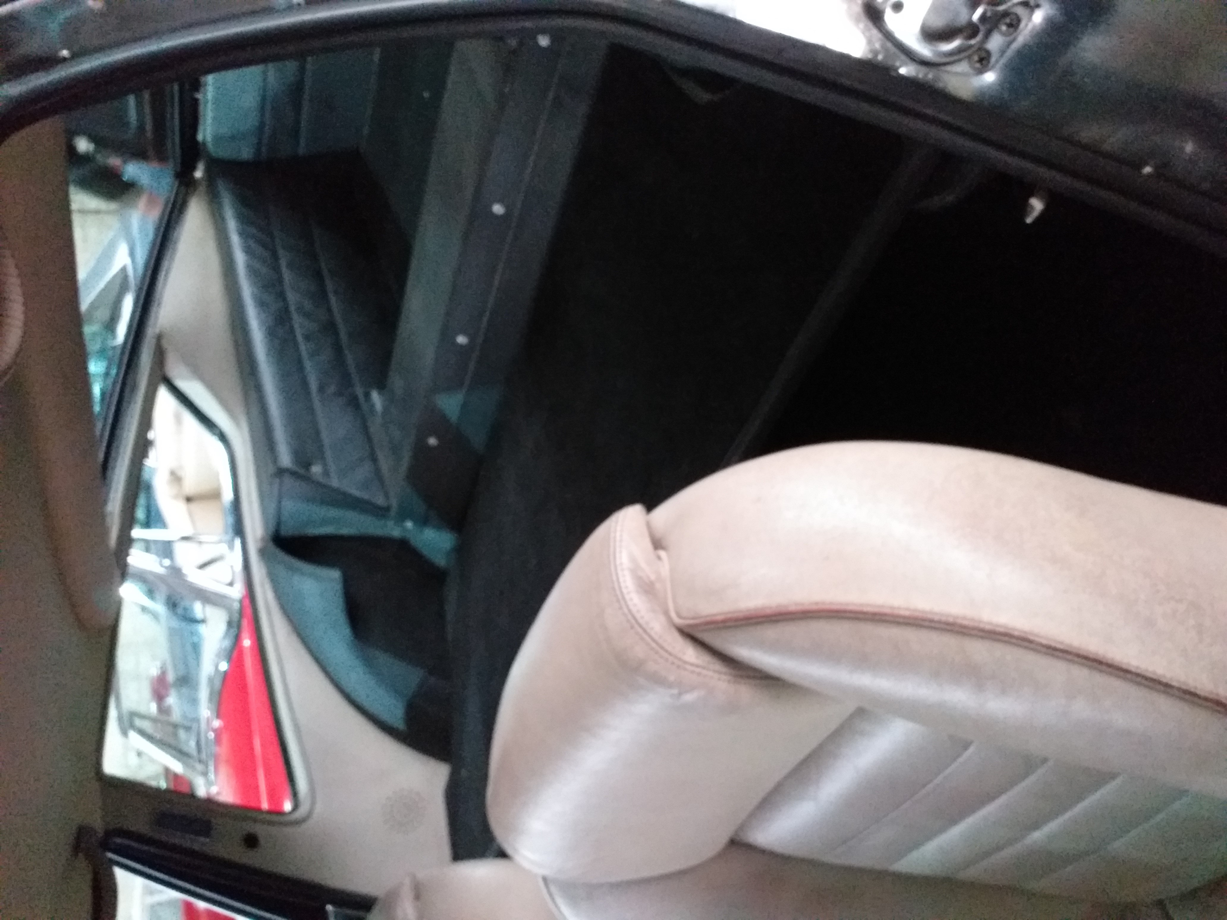

coté vitres electriques, il y a aussi une manivelle de secours pour actionner un mecanisme :
et celle là je l'ai trouvée aux USA

D'après le manuel early, ce qui est situé sur le "tunnel free space" c'est la manette de secours pour les vitres électriques!Maseratrident a écrit :
Mais apparemment, celle-là tu l'as trouvée
D'après la photo de manivelle postée par Maseratrident, tu dois pouvoir fabriquer un outil ad-hoc si tu n'en trouves pas

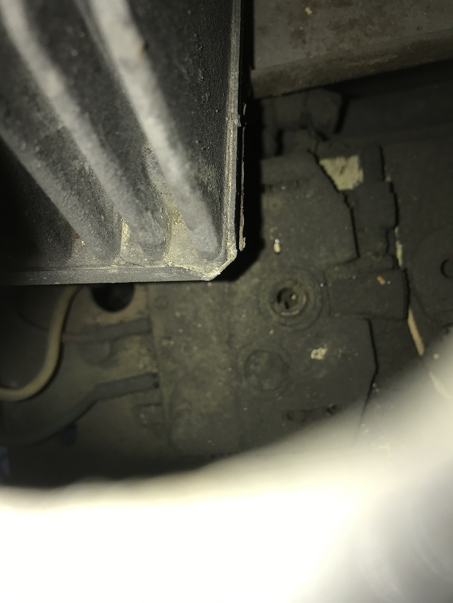

et voilà le mecanisme de sortie des phares
