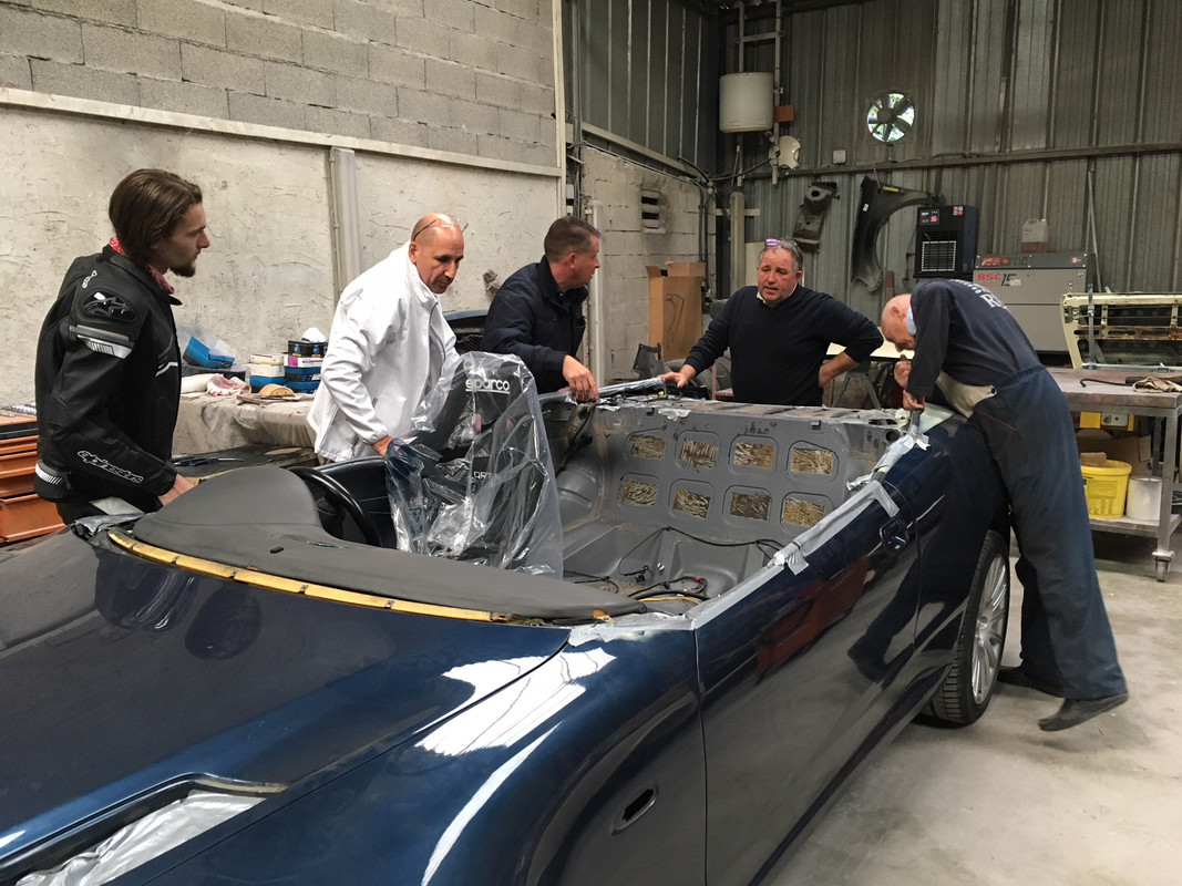

Réunion importante hier autour de Vittoria chez ATS Sport Mécaniques
Pour être en forme, un excellent déjeuner chez Olivier avec une bonne bouteille au nom révélateur
Tout le monde aux petits soins autour de Vittoria :
Yann de la Clinique Mistral
Roland et Vincent du centre de remise en forme d'ATS
Nicolas responsable de sa musculation d' MTI, spécialiste des tubes, retiré dans sa haute Loire, pour fabriquer l'arceau de Vittoria, et au passage ceux des autos du trophée Andros
Olivier au volant
Prochaines étapes pour Vittoria:
Son arceau par Nicolas
Yann va récupérer le capot pour commencer à travailler sur son moule dans le but d’un fabriquer un nouveau plus léger en résine avec ses équipes.
Roland et Vincent vont réveiller la belle en installant son nouveau réservoir course, réglage carburation, et en faisant tout propre le réseau électrique ( conserver que ce qui servira)

Messages : 14078
Re: Une petite sœur pour Monica: mission 320S
Bouteille bien choisie !

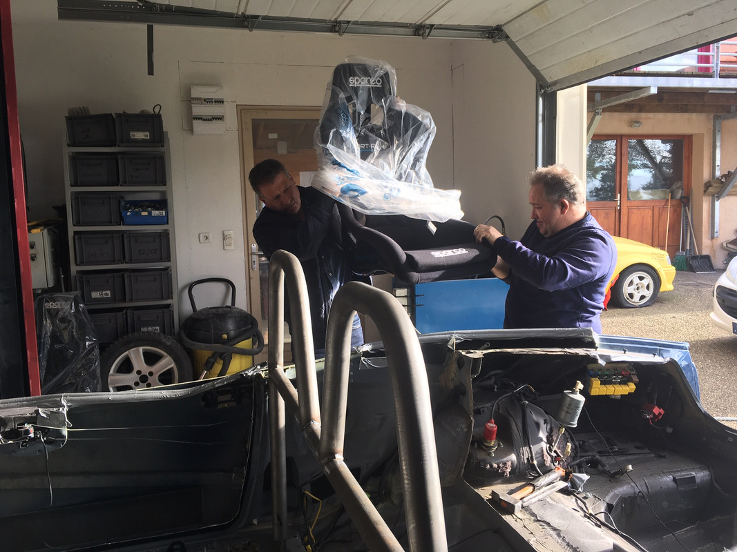

Ces moments de réflexion des différents intervenants, saisis sur le vif autour de Vittoria, sont précieux et même émouvants. Ne manque que Dominique, le photographe ! Chose réparée :
En associant vos savoirs, vous allez concocter une barquette Maserati S splendide, efficace et sûre. :)

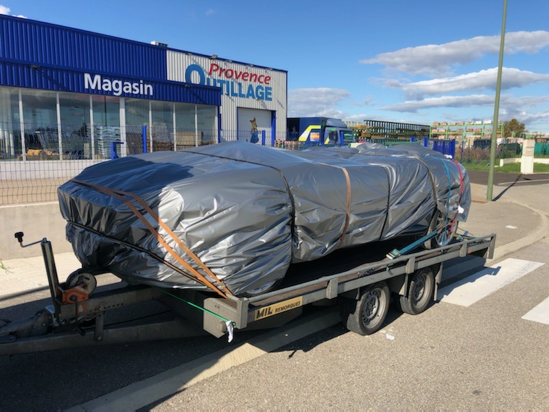

Vittoria est parti ce matin bien couverte pour son petit voyage vers la Haute Loire
Et bien arrivé dans sa nouvelle maison

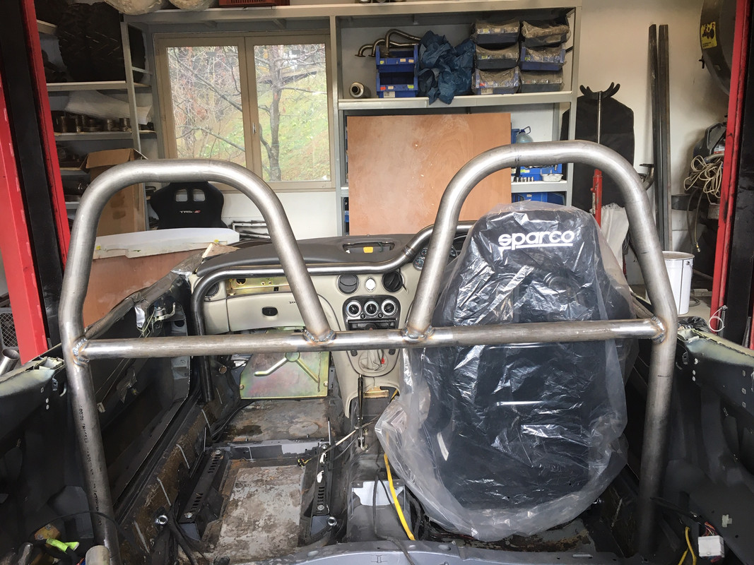

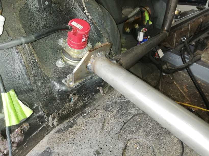

Nicolas a commencé à travailler sur l'arceau :
Maintenant Nicolas va réunir et souder toutes les parties de l'arceau ( renforts arrières, latéraux , avant ) pour en faire un modèle unique à Vittoria.

Nous partons sur une idée assez précise de ce qu'on souhaiterait faire, ( dans notre tête) et ensuite il y a une véritable discussion entre nous, "très enthousiaste", et les professionnels qui nous modèrent un peu.. beaucoup ...
L'exemple type est la construction de l'arceau .
Entre un arceau en "cage complète" et deux petits bouts de tubes pour faire beau, il faut trouver le bon compromis, entre efficacité/sécurité et esthétique au plus proche de nos idées.
Sachant que les pro engagent aussi leur responsabilité.
C'est très intéressant pour tout le monde de confronter nos idées, et de voir se concrétiser notre projet.
Maseratitude nous aide avec vos remarques, conseils, dessins, idées …. et encouragement !!!

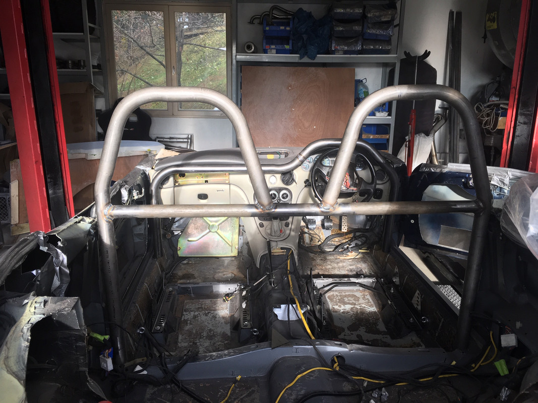

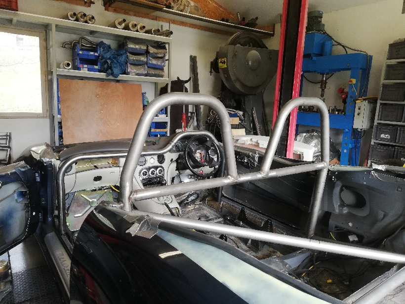

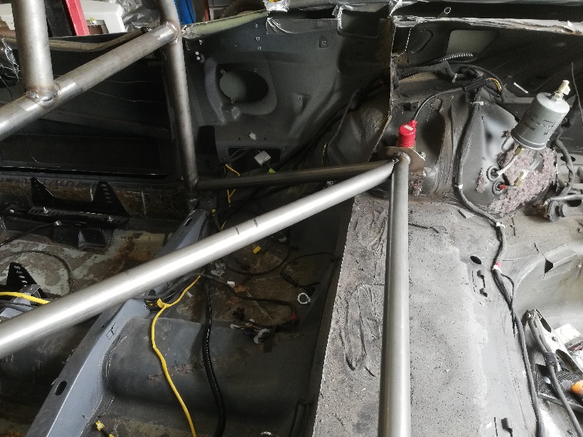

Message par Domi13 »

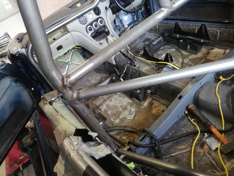

Le travail de l’arceau avance:
