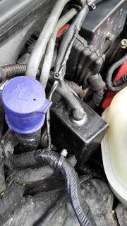

je viens de découvrir un petit boitier noir qui je crois ne me parait pas d'origine !? il se trouve à côté du remplissage de lave glace
si quelqu'un à une idée ...traqueur GPS ? mais le terme turbo ne correspond pas avec cela !?

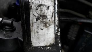

un câble part dans le tableau de bord et un autre sous la boite à air ! une étiquette dessus mais peinte en noir et quand j'ai mis un solvant pour retirer la peinture bien sur une partie des lettrage est partis avec ... il reste Norme iso 7637 1 NS0010517 11/40 Et sur la ligne effacé Turbo ?

Encore plus mystérieux j'ai ouvert le couvercle...

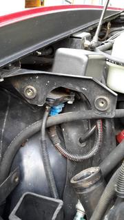

Je viens de suivre les fils de se boitier, c'est relier à un petit module électronique de la voiture sur la prise bleu (voir photo)
celle ci se trouve sous le boitier relais à côté de la boite à air droite, de ce module de la voiture il y a un tuyau qui es relié au tuyauterie de turbo donc il y a un lien mais à quoi ça sert réellement mystère !!!

Messages : 4845
Re: Une petite nouvelle de plus
Pour augmenter la pression des turbo. Pas pour la diminuer c'est moins drôle... :mrgreen:
Messages : 8757
Intéressant.
C'est le senseur de pression absolue (MAP sensor, pour manifold absolute pressure). Il indique à l'ECU la pression dans l'admission et lui "dicte" ainsi la quantité de carburant à injecter.
Plus de pression, plus de charge, donc plus de carburant.
Le boitier est une résistance variable, un potentiomètre, qui permet de modifier l'info reçue par le calculateur.
Imaginons qu'en temps normal, à 0,8bar de pression, le MAP sensor envoie 3,2v au calculateur (valeur tout à fait prise au hasard pour l'exemple), avec ce genre de bidouille, tu peux varier ce voltage à la hausse ou à la baisse.
Et donc faire croire à l'ECU que la pression est plus élevée (ou plus basse) qu'en réalité.
Ca peut avoir du sens si tu installes des injecteurs plus gros, sans cette modification, l'ECU n'étant pas au courant de la modification d'injecteur demanderait une injection trop importante d'essence.
Sauf qu'on ne change pas les injecteurs pour le plaisir, on va faire ce genre de truc quand on modifie aussi le turbo ou autre.
A mon avis, tu n'es pas au bout de tes surprises avec cette voiture. :?
Mais peut-être que je raconte n'importe quoi. Ou pas.
