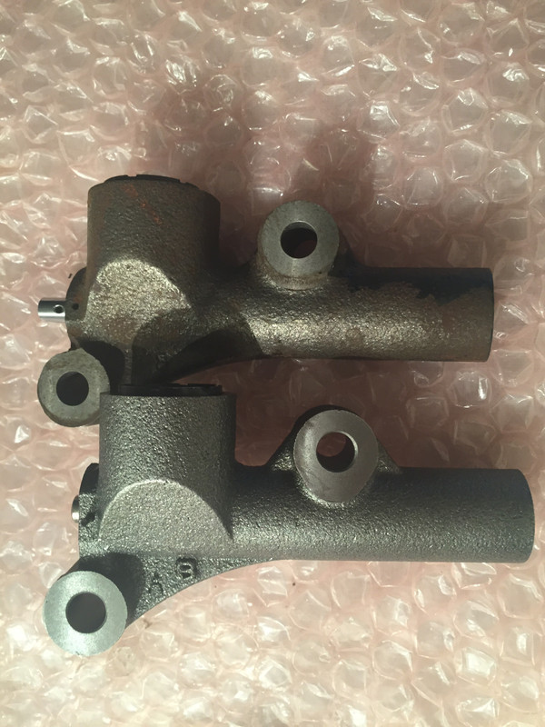

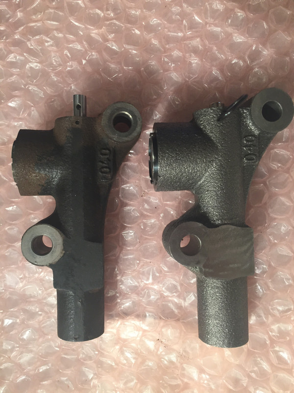

Sujet déjà abordé: le tendeur hydraulique de la Ghibli GT. En effet il ressemble à celui de la Mitsubishi 3000. J'en ai commandé un.
Je ne serais pas étonné que ce soit le même.

C’est le meme

La référence serait Hydraulique Courroie de distribution Tendeur Réglage pour MITSUBISHI DODGE 3.0 3.5 6G72 6G74 MD319040 :?:

Oups, j'avais oublié : GATES T43213.
