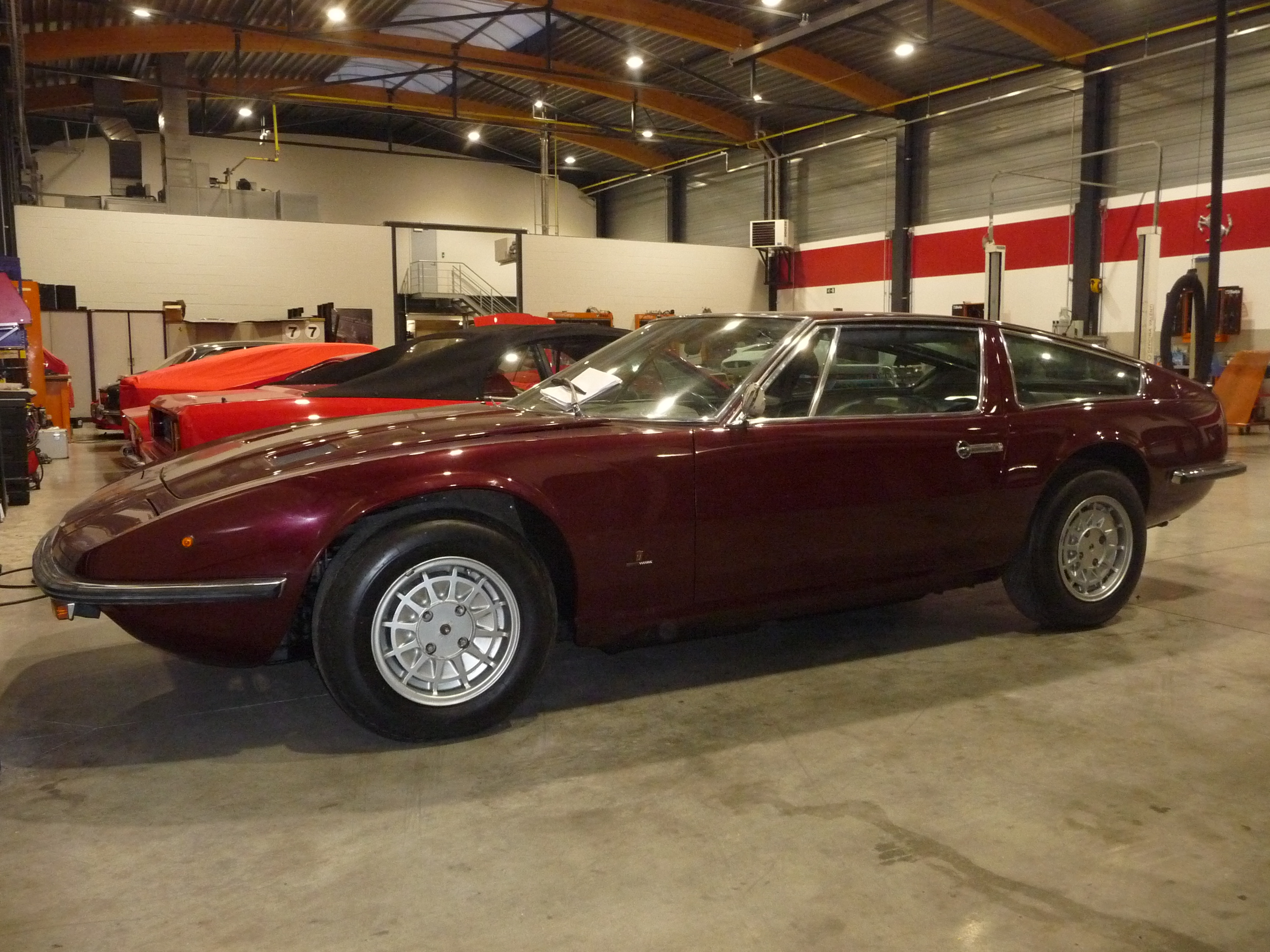

Aujourd'hui j'ai fait quelques évaluations de la garde au sol, une question importante car je sais qu'elle est réputée très basse sur l'Indy et qu'on touche souvent en cas de bosses, dos d'ânes ou gendarmes couchés.
Question d'autant plus délicate si je monte des roues/pneus qui pourraient être de diamètre un peu plus petit...
De côté (ici elle n'a pas les plaques latérales inox qui abaissent le profil), la voiture a pourtant l'air d'être assez haute sur pattes, avec des roues/pneus très à l'aise dans les arches de roues:

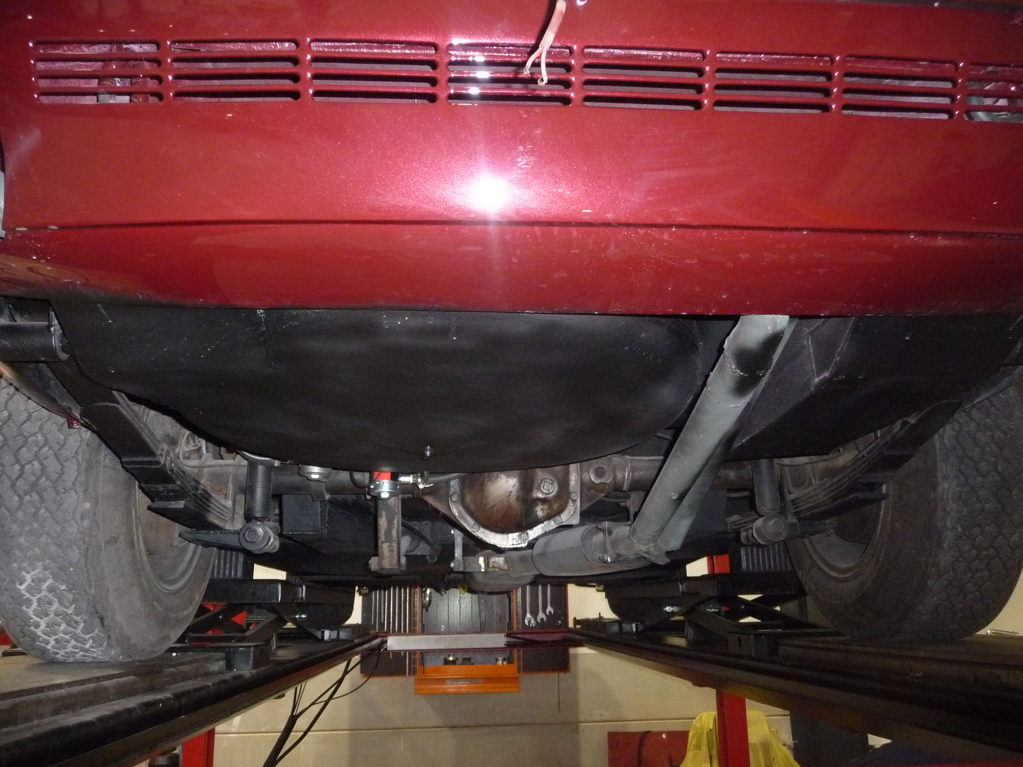

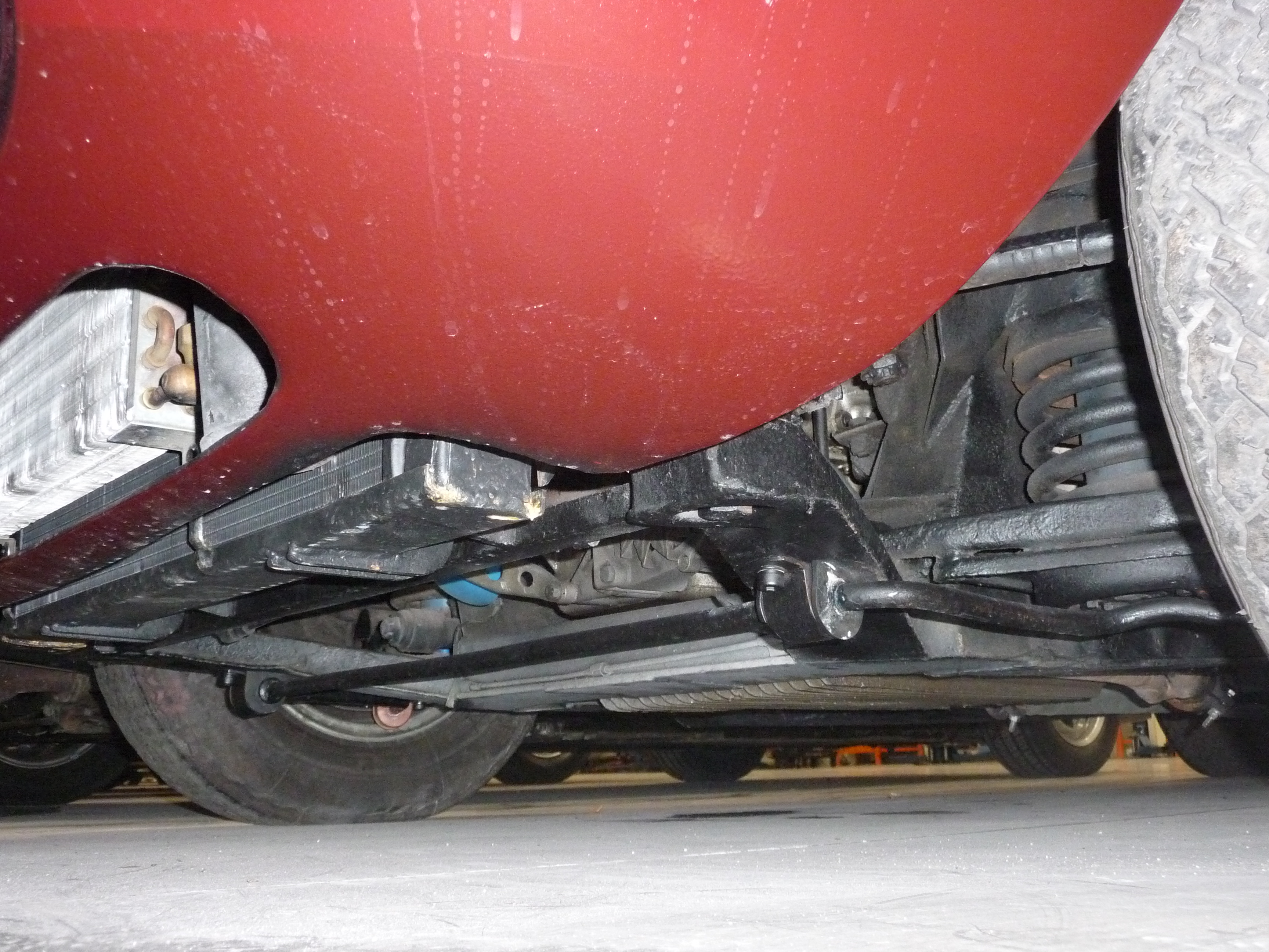

Quand on regarde dessous, on voit pourtant immédiatement que c'est très bas: barre stab, berceau AV, carter, pots d'échappement, etc.
De plus près, on remarque que les deux vis de serrage des colliers des collecteurs d'échappement risquent de toucher très facilement:
Je mesure seulement 75 + 15 = 90 mm!
Je vais demander à ce que les colliers soient un peu tournés et que les vis soient serrées dans l'autre sens, pour gagner 2 cm, ce ne sera pas du luxe.
Plus loin, le premier résonateur de pots d'échappement est de toutes façons à environ 10 cm du sol, donc je suis prévenu...

Une nouvelle observation concernant la garde au sol très basse de l'Indy, grâce à la multitude de photos prises lors de mes excursions chez Valenti.
Je vois en effet parfois rapportées des remarques comme quoi il est difficile de soulever la voiture pour intervenir dessous ou passer des bras de pont 2 colonnes sous la voiture.

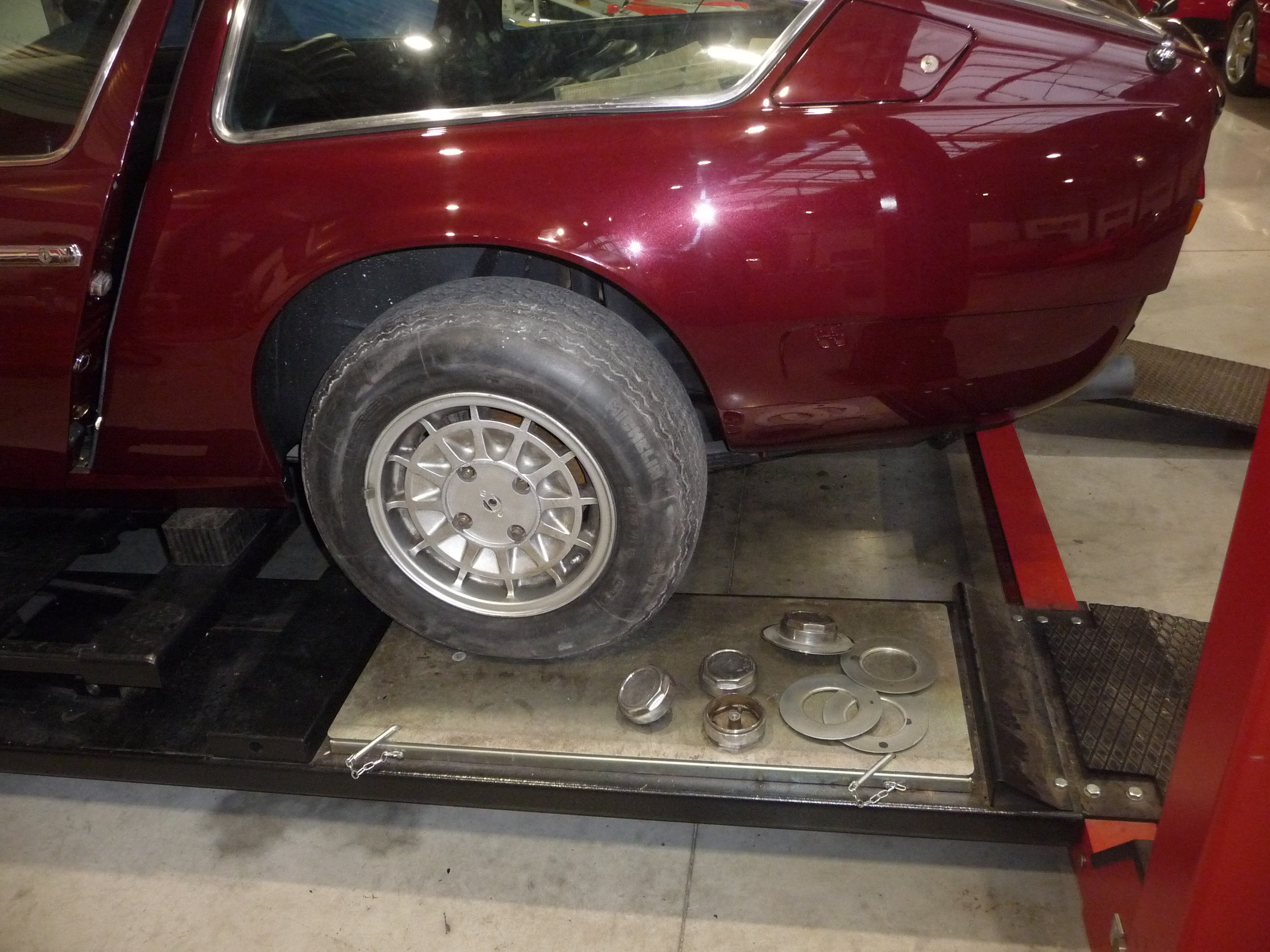

Il y a quelques semaines, j'avais remarqué chez Valenti que le véhicule semblait être soulevé/rehaussé sur ses roues alors qu'il était déjà monté sur le pont (un 4 colonnes), sans qu'en principe ça ne soit nécessaire puisqu'il n'y avait pas d'intervention sur les roues:
Sur le coup je n'avais pas fait plus attention que ça.
On oberve d'ailleurs que ce pont est équipé d'un astucieux système de plaques en alu pour "effacer" le rehausseur lors du roulage sur le pont.
Mais en revisionnant les photos, je comprends la raison de ce rehaussement.
On devine ci-dessous, tout au fond derrière le rehausseur (il faut agrandir pour voir), que les fixations de la barre stab AV sont à l'aplomb des rampes du pont, ce qui rend difficile de travailler dessus si on n'a pas suffisamment d'espace:
Et effectivement, la barre stab AV était en cours de montage:
Je suis prévenu que si je veux faire moi-même des interventions sous la voiture ou changer des roues ce ne sera pas toujours facile...

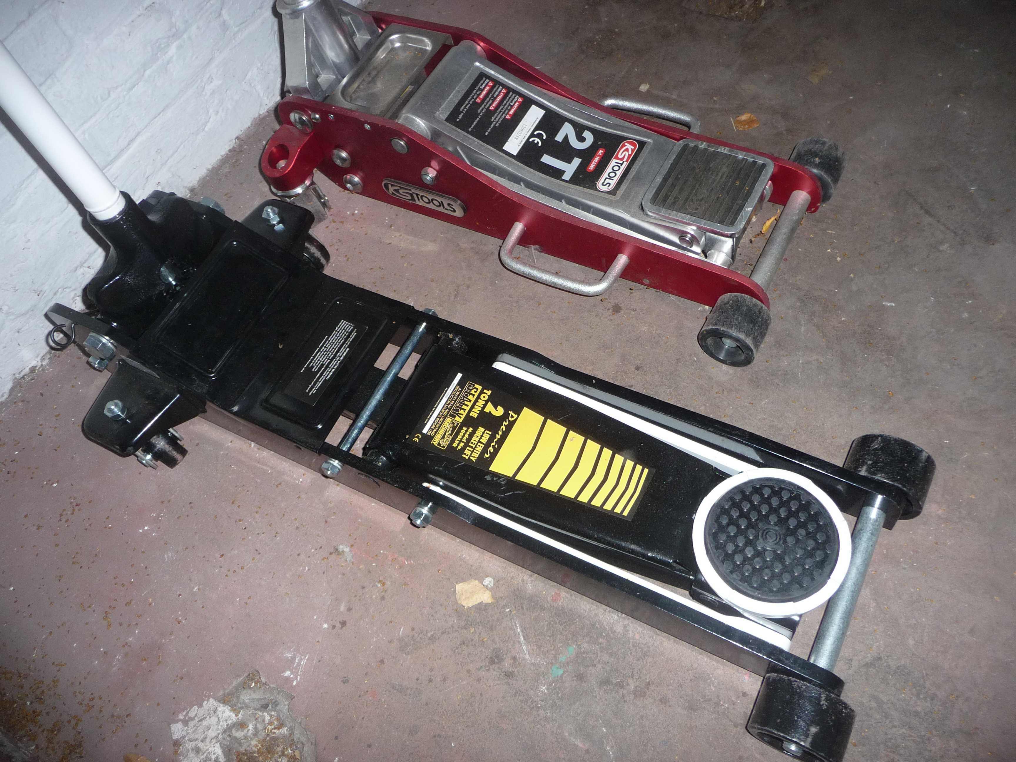

Messages : 4848
Re: Restauration Indy 4900
Avec ce genre de cric, ça devrait aller.
https://www.dema-france.com/articles/cr ... -3829.html
Un peu lourd par contre. Mais très bien pour l'atelier. ;)
Messages : 9029
En principe j'ai ce qu'il faut ;)
alpa

Les 911 sont tres basses aussi, les mecs ont tous des crics comme ca ultra-plats.

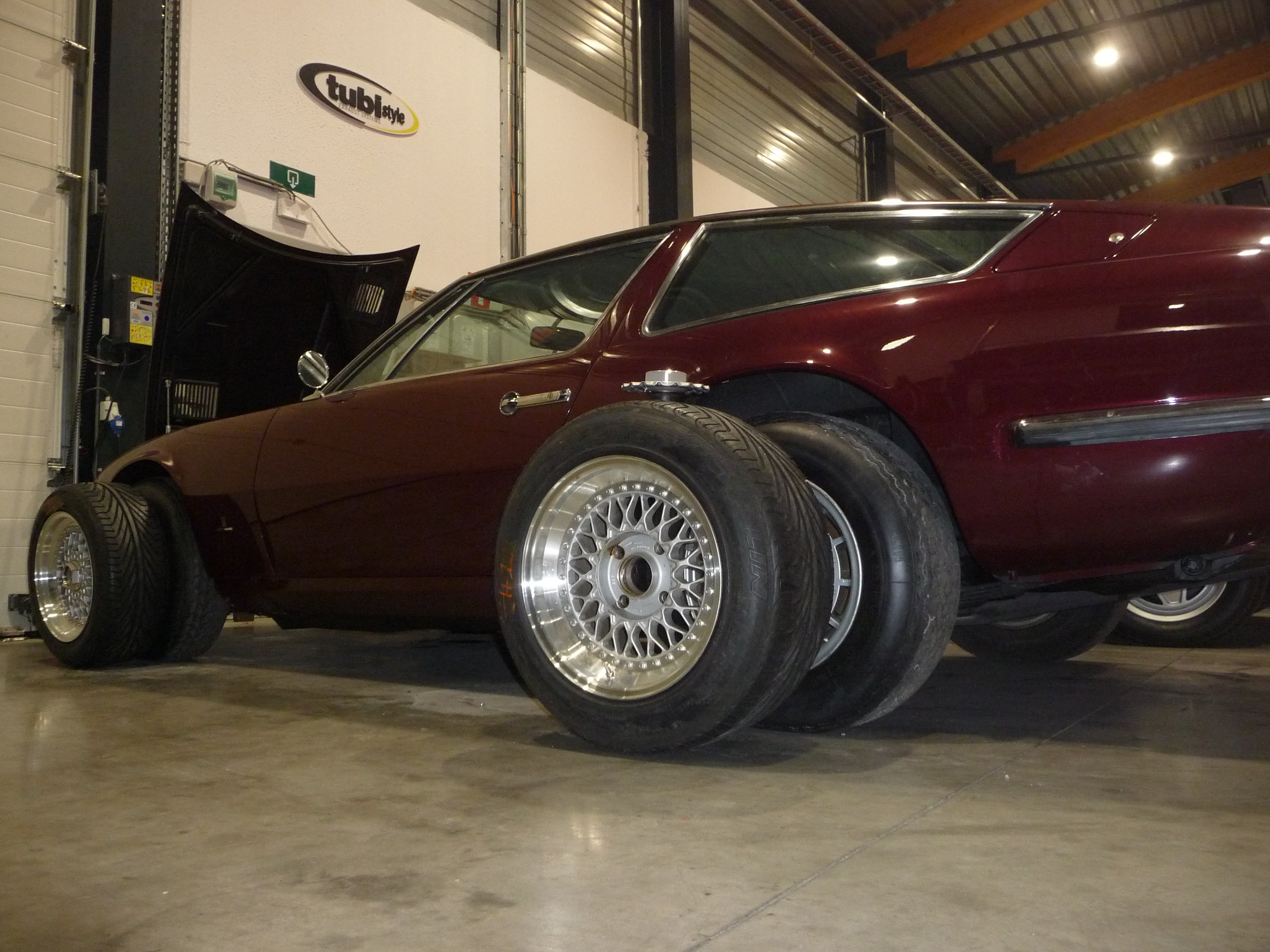

J'avais amené deux roues BBS RS pour voir un peu comment pourrait se faire un montage de ces roues à la place des Campagnolo et discuter d'aspects techniques.
J'en parle dans ce fil:
http://www.maseratitude.com/viewtopic.p ... &start=117
Une photo quand même pour avoir une idée de ce que pourrait donner une Indy équipée de roues BBS RS 16":
