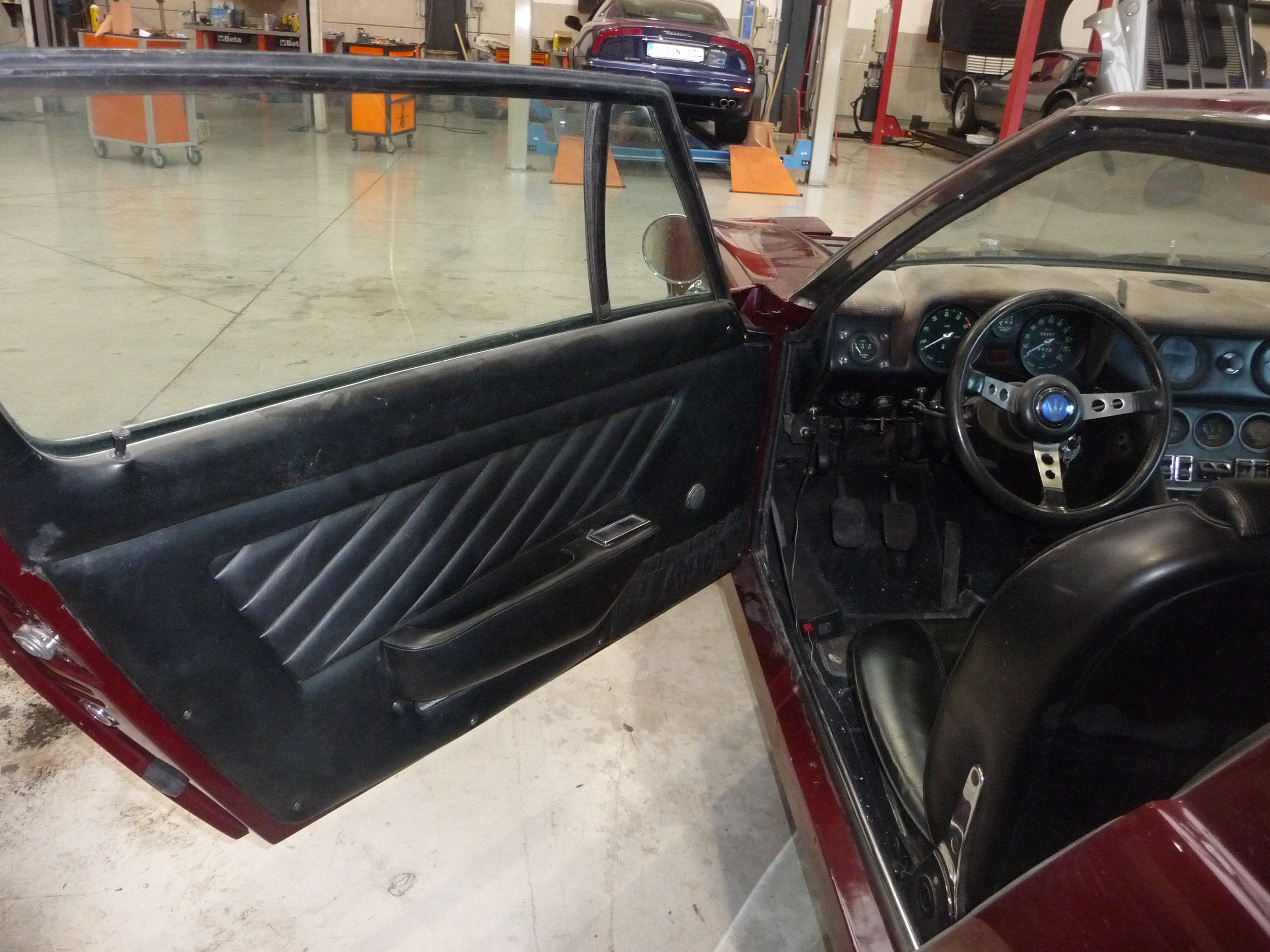

Un rétro a été fixé sur la portière droite.
Je trouve ce modèle de rétro (une repro) discret et convenant bien à la voiture (il remplace les rétros en plastique noir très laids qui étaient montés avant):
L'habillage intérieur de la portière droite a été remonté, et l'injection de cire faite de ce côté-là:
Il faut encore faire le côté gauche...

A l'intérieur aussi, quelques progrès, avec le traitement à la cire côté conducteur et le remontage des garnitures de porte:
Prochaine visite mi-novembre (ah, les pensionnés...) et ...1 bougie :lol:
Selon Stefano, la mécanique (A/C, remontage barre stab, etc.) devrait avoir été terminée ;) .
