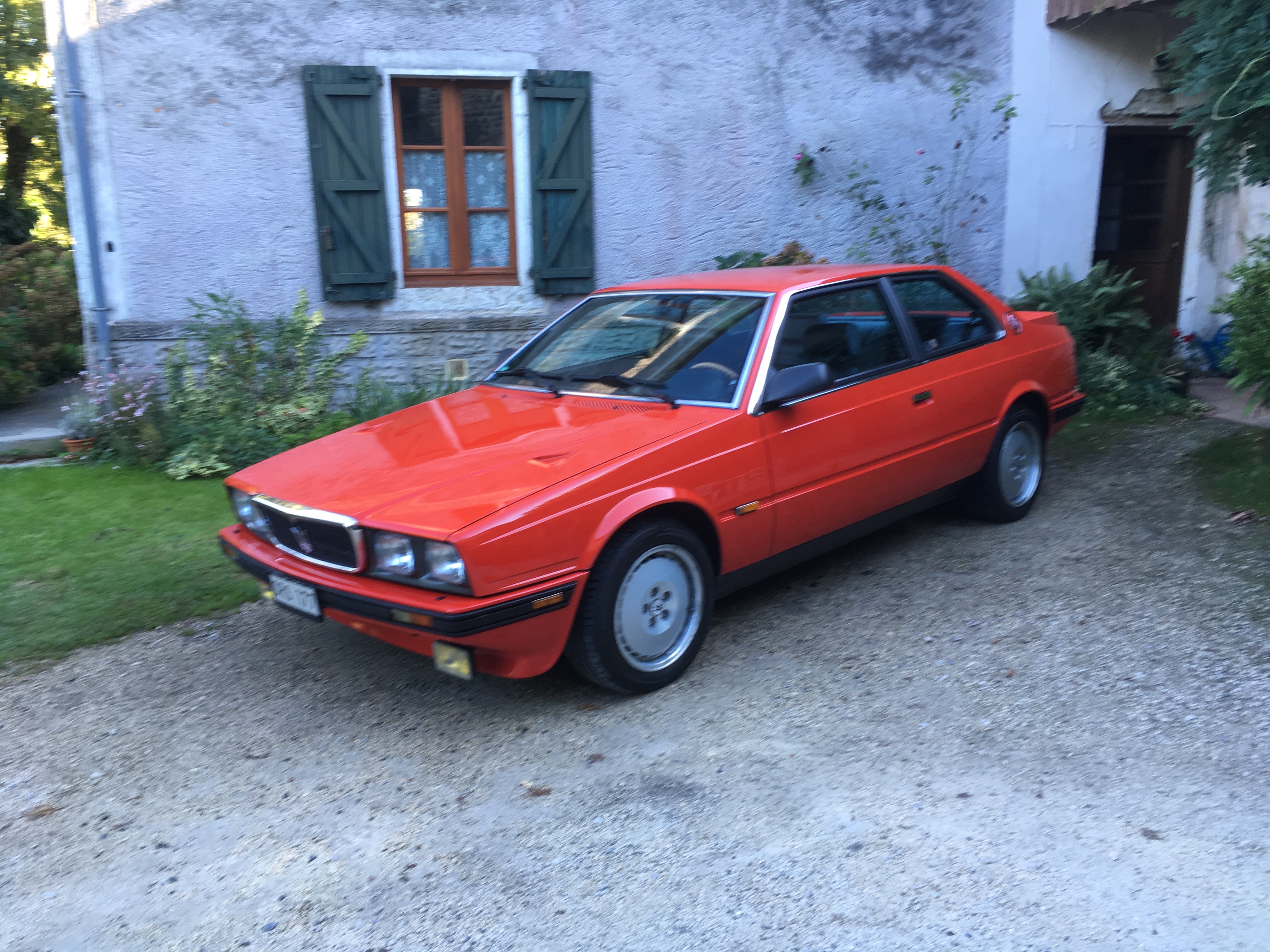

Hello,
Je suis d'origine Suédoise et viens d'arriver en France. Mon nouveau propriétaire à l'air sympa, il a respecter mon temps de chauffe avant de faire joue joue avec mes turbos ... il trouve que je pousse fort sa fait plaisir.
Je suis donc une 222E de 1989 avec 45k kms au compteur, full service mais malheureusement, des vandals on volé mes carnets donc ma portière passager a été repeinte. Sinon je suis en très bel état.
Voici quelques photos prises après ma douche.
Re: 222 E de 1989
très belle, je te souhaite beaucoup de plaisir avec cette belle première biturbo. Reste à choisir les prochaines à présent

Re: 222 E de 1989
Très belle suédoise au sortir de la douche....

Re: 222 E de 1989
Philippe me fait savoir que les versions suédoises ont comme spécificité d'avoir des laves phares intégrés dans le parechoc.
On les voit très bien sur la merak, on les aperçoit sur la photo de ta 222E.
Tu confirmes?
Tu confirmes?
Re: 222 E de 1989
Oui je confirme, enfin 1 et 2 de remplacement dans la boîte à gants!
Aussi des clignotants sur les ailes avant
