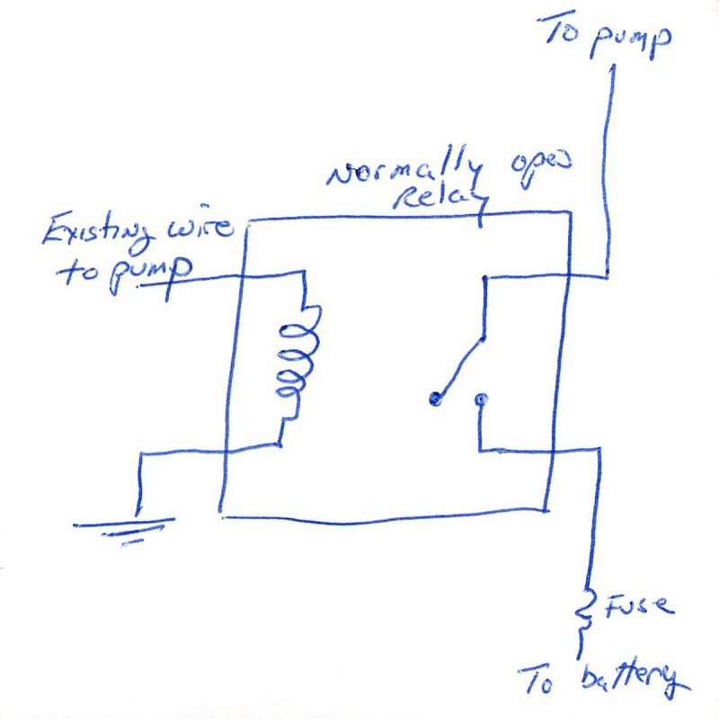

Par exemple si on remplace une pompe à essence d'origine par une pompe moderne électronique (bicose les anciennes ne peuvent pas être réparées ou sont introuvables), une consommation de courant éventuellement plus élevée va tirer sur le circuit et provoquer un court-jus ou une baisse de tension, conduisant à une baisse de l'alimentation en essence et un moteur qui s'asphyxie.
C'est ainsi que pour le pb de coupure d'alimentation d'essence de Ghibli ou autres Bora, la cause semble finalement en être la faiblesse du circuit électrique, plus que la qualité de la pompe à essence (ancienne ou de remplacement):
https://www.ferrarichat.com/forum/threa ... re.408000/
Pour éviter tout souci, il est donc bon de refaire l'ensemble du circuit d'une ancienne, mais c'est une opération lourde.
De plus, il faut savoir concevoir un circuit plus moderne, avec des relais en abondance pour alimenter directement les gros consommateurs:
D'où mes questions, car je ne suis pas trop porté sur l'électricité:
- certains ici se sont-ils attaqués à la rénovation complète d'un circuit allant au-delà du simple remplacement du faisceau sinon, au moins au montage de relais pour l'alimentation directe de certains gros consommateurs?
- y a-t-il des recommandations de base pour concevoir ce type de circuits?

Bon, j'inspecterai l'état du faisceau et du circuit (pour autant que je peux suivre les câbles) et je vais attendre de voir comment la voiture fonctionne dans les premiers milliers de km (en espérant ne pas avoir de panne d'origine électrique).
Puis j'aviserai.
Même si je ne change pas le faisceau, j'aurai sans doute intérêt à installer des relais sur les gros consommateurs qui n'en sont pas actuellement équipés.
Je chercherai éventuellement si je peux trouver dans le coin un petit électricien spécialisé en électricité automobile.

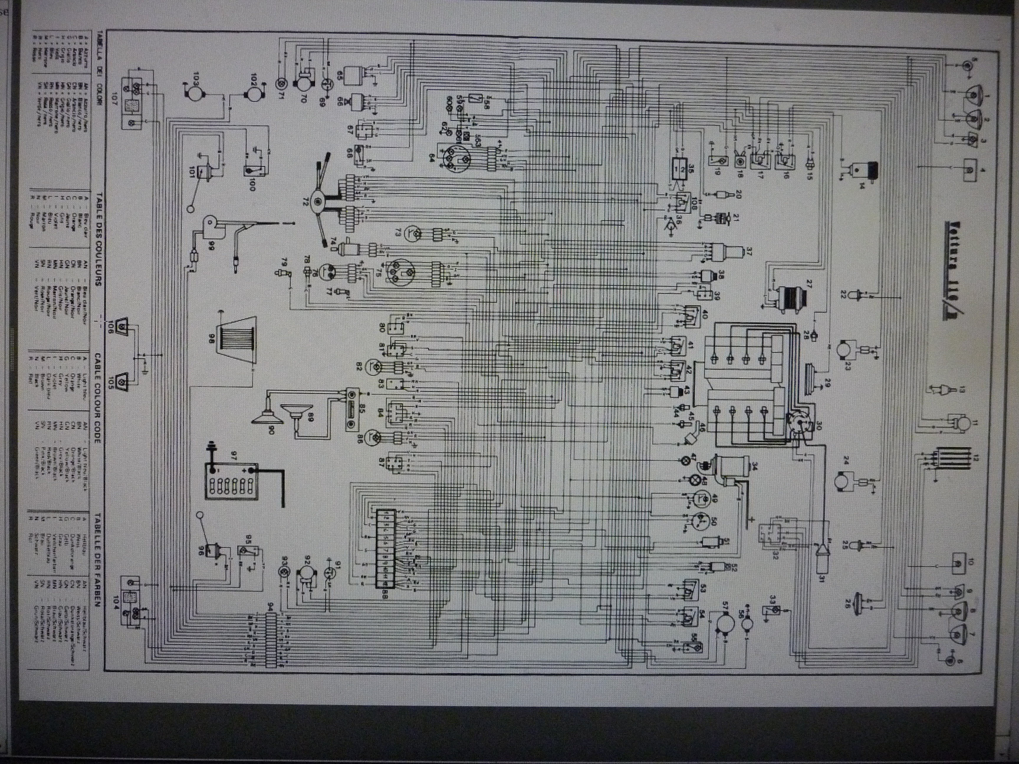

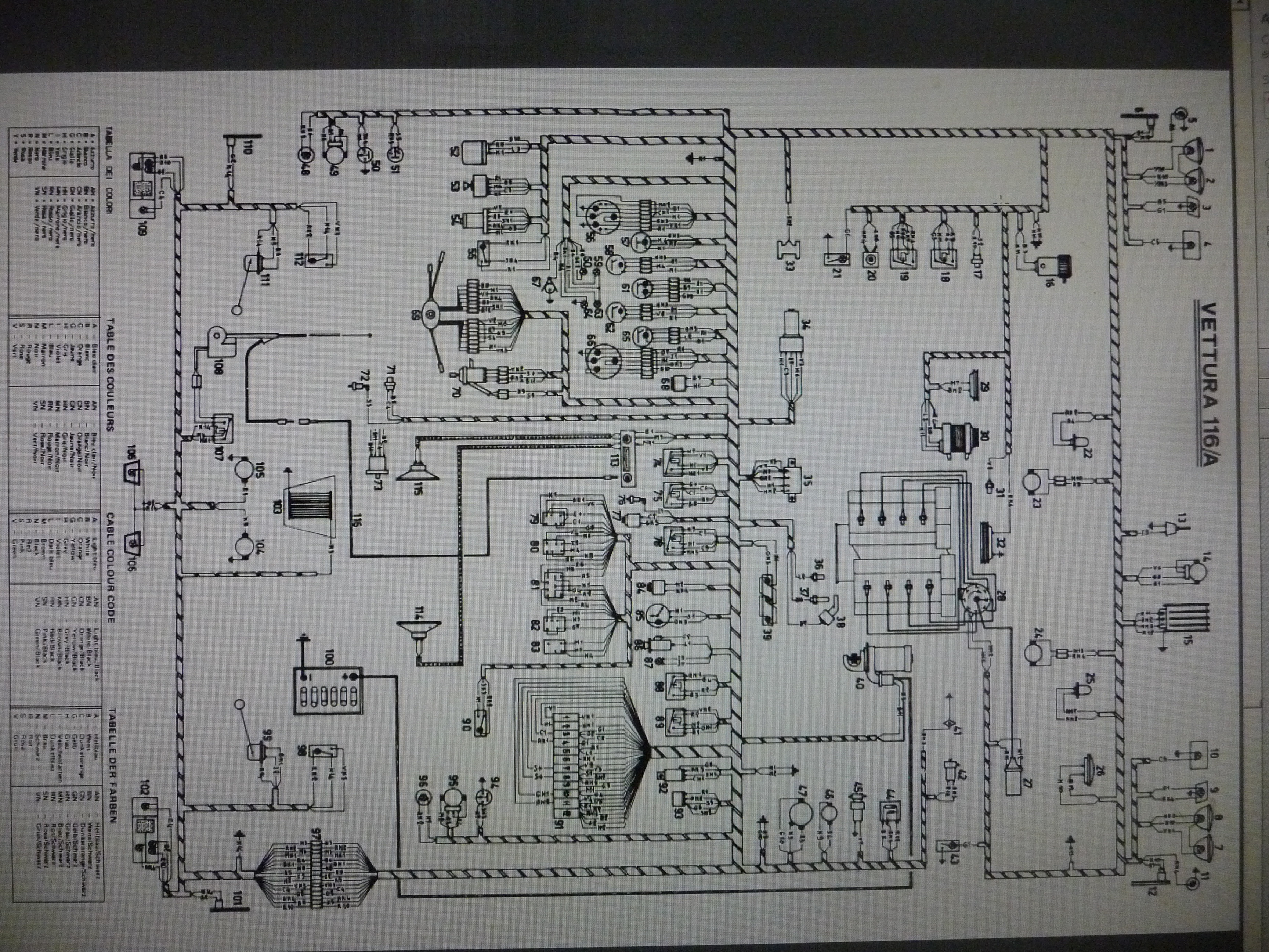

Il faudra prendre une loupe et s'armer de patience pour analyser le schéma électrique disponible de l'Indy 4900:
Heureusement le schéma des 4200-4700 donne aussi une représentation du faisceau, ce sera utile:
Apparemment, il y a déjà pas mal de relais, notamment pour les phares, ventilateurs divers, etc..
Par contre les pompes à essence ne semblent pas commandées par relais.
Comme indiqué plus haut, ce sera donc certainement utile de modifier leur câblage.

A priori, surtout avec une nouvelle pompe à essence électronique en parallèlle de l'autre, l'alimentation des pompes devrait être le premier poste à surveiller au niveau électrique (si ça déc.....)

Sur le circuit électrique, on voit bien que la plupart des composants sont directement reliés à la masse.
Mais effectivement, on ne voit pas (ou ça n'est pas représenté, au cas où ça existerait) de câble de masse entre l'AV et l'AR.

Pour ceux que ça intéresse, on trouve de très nombreux schémas détaillés du circuit électrique de la Mexico ici:
http://www.thecarnut.com/Manuals/Masera ... Manual.pdf
ou là:
http://www.maseratitude.com/Stockage/Do ... s/0015.pdf
C'est très intéressant car on y voit des schémas séparés avec le câblage précis (et en couleur!) pour chaque composant ou système.
En fait, le mauel d'atelier est constitué pour plus des 3/4 (une centaine de pages) de schémas électriques!
En comparant à l'unique schéma électrique global (et encore, pas toujours) inclus dans les manuels d'atelier des autres Masettes V8 de l'époque (Ghibli, Indy, etc.), c'est très utile d'avoir ceux de la Mexico car Maserati semble toujours utiliser la même philosophie de câblage, même si évidemment le circuit n'est pas toujours exactement pareil.
