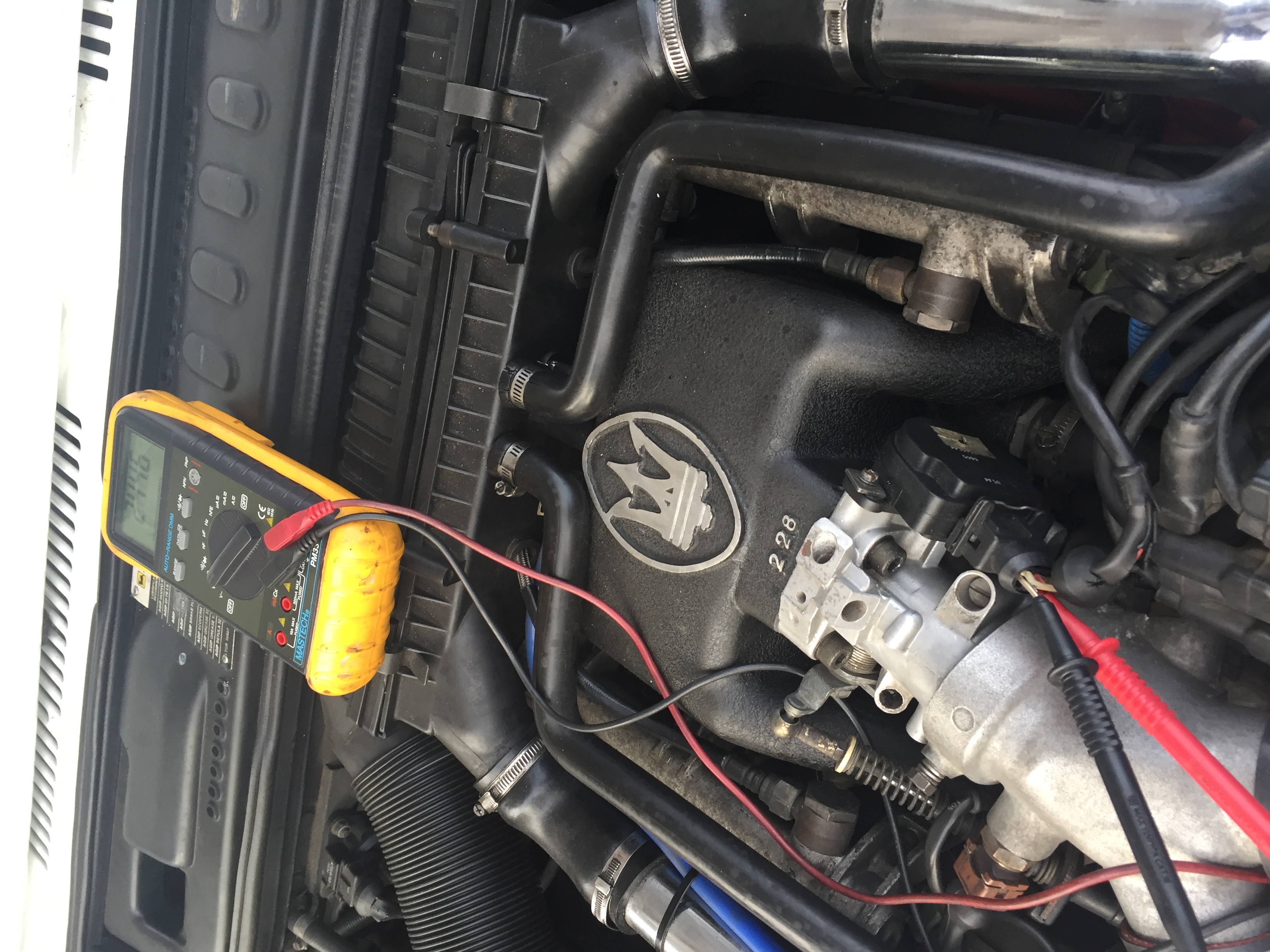

alpa a écrit :C'est bien le bypass. Sur les injections de l'epoque on utilisait un passage d'air "de secours" qui assurait le demarrage et un maintient du ralenti minimal. La procedure de reglage est qu'a chaud au ralenti quand tu debranches le connecteur du regulateur de ralenti (une vanne electrique) le ralenti doit tomber vers 750tr/min. Sur les 24v pre Ghibli la vanne etait juste sous le capteur de position papillon.
En gros tu la visses a fond, tu la devisses de 3-4 tours, tu demarres, t'attends que ca chauffe et tu regles.
C'est tout de meme surprenant qu'il soit parti. A mon avis il etait presque devisse. Ton ralenti ne devait pas etre regle correctement.

Re: pschitt en coupant le moteur
J’ai eu la chance de voir faire la procedure du réglage ralentis décrite précédemment par un sorcier (Robert Filibeck) le point que je ne parvenais pas à faire, c était le piquage de la tension. En fait, c est vraiment très simple. Mais quand on ne sait pas, et bien, ça ne l est pas du tout. Même pas 5 mn pour le réglage, impressionnant et admiratif. Et, c est incroyable rencontrer des gens aussi sympathiques. Je vous souhaite de le rencontrer.
