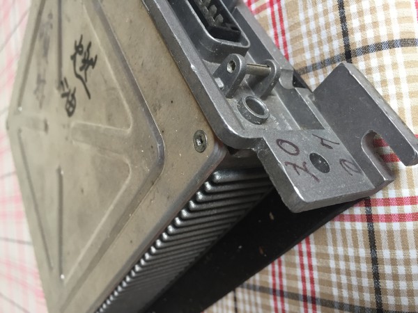

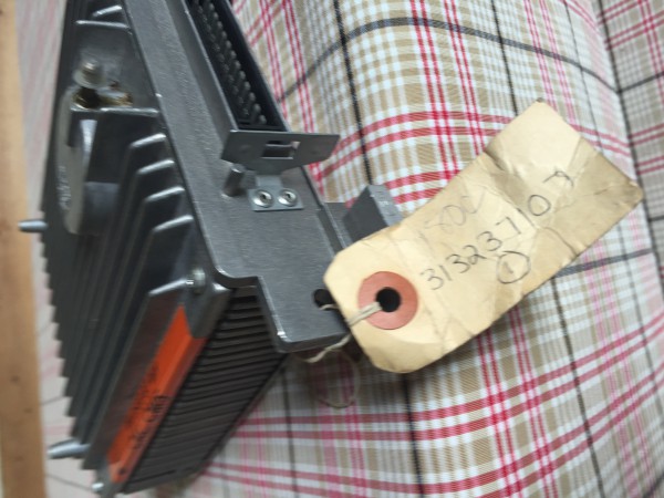

Re: Systeme de diagnostique d'allumage des biturbo
J imagine que ceux là ne te servent à rien, ça doit être pour des carbus
Si si ce sont les boitier d'une injection. Domitri va m'envoyer l'eprom d'une 2L 18v.
Et toi c'est quoi comme boitiers ? Y a pas des stickers orange sur une des deux ?
Sur l un 2,5l usa et sur l autre rienalpa a écrit :Si si ce sont les boitier d'une injection. Domitri va m'envoyer l'eprom d'une 2L 18v.
Ce sont des boitiers pour ton 2.5
