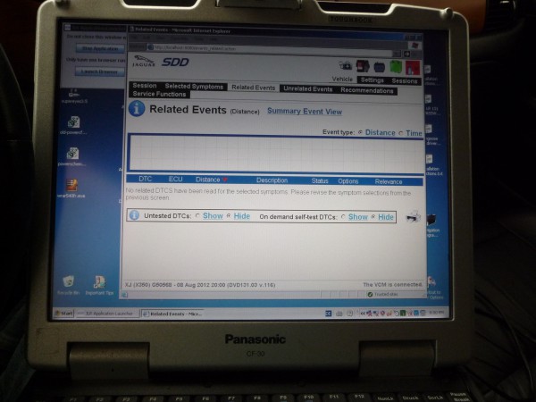

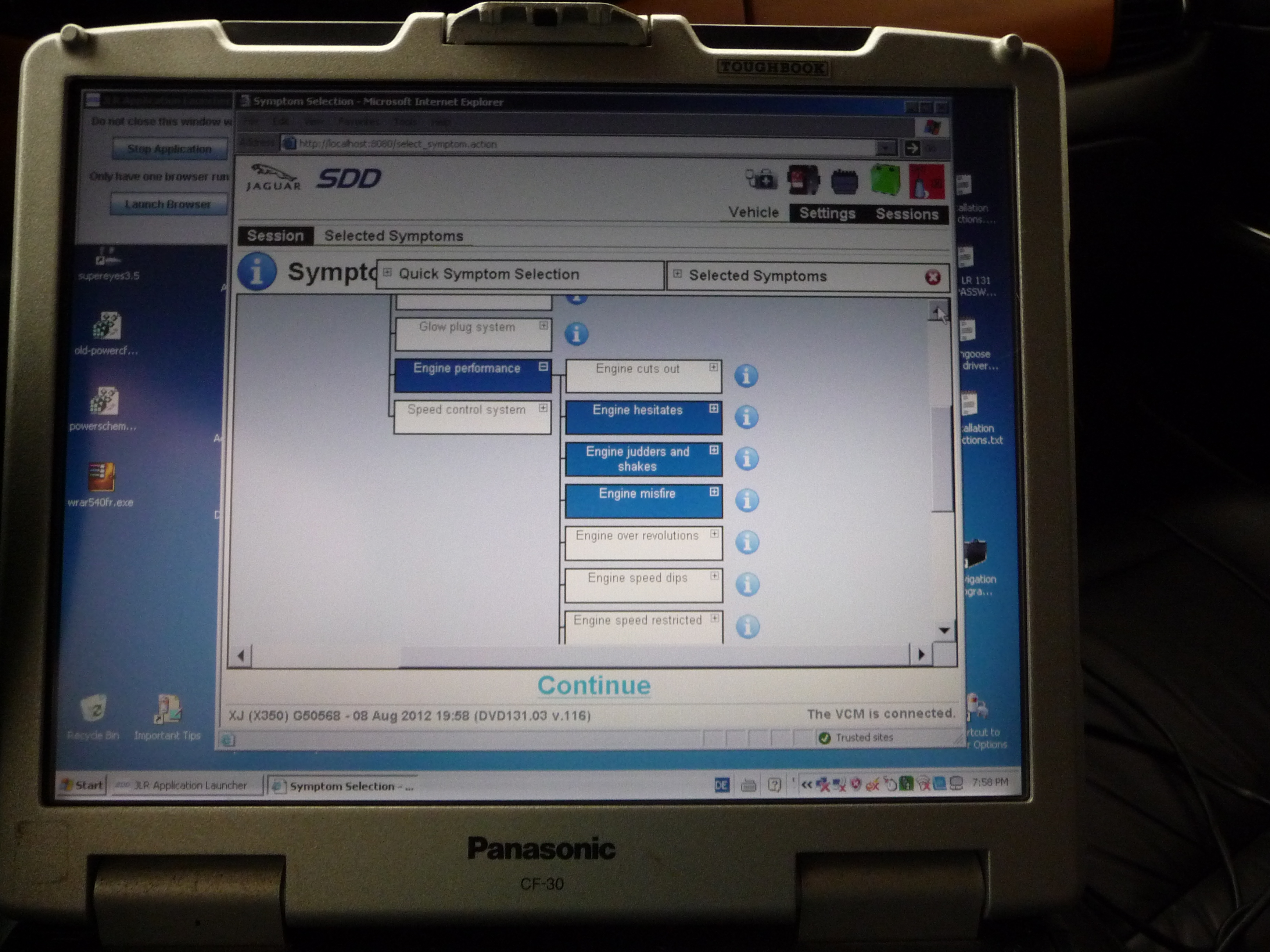

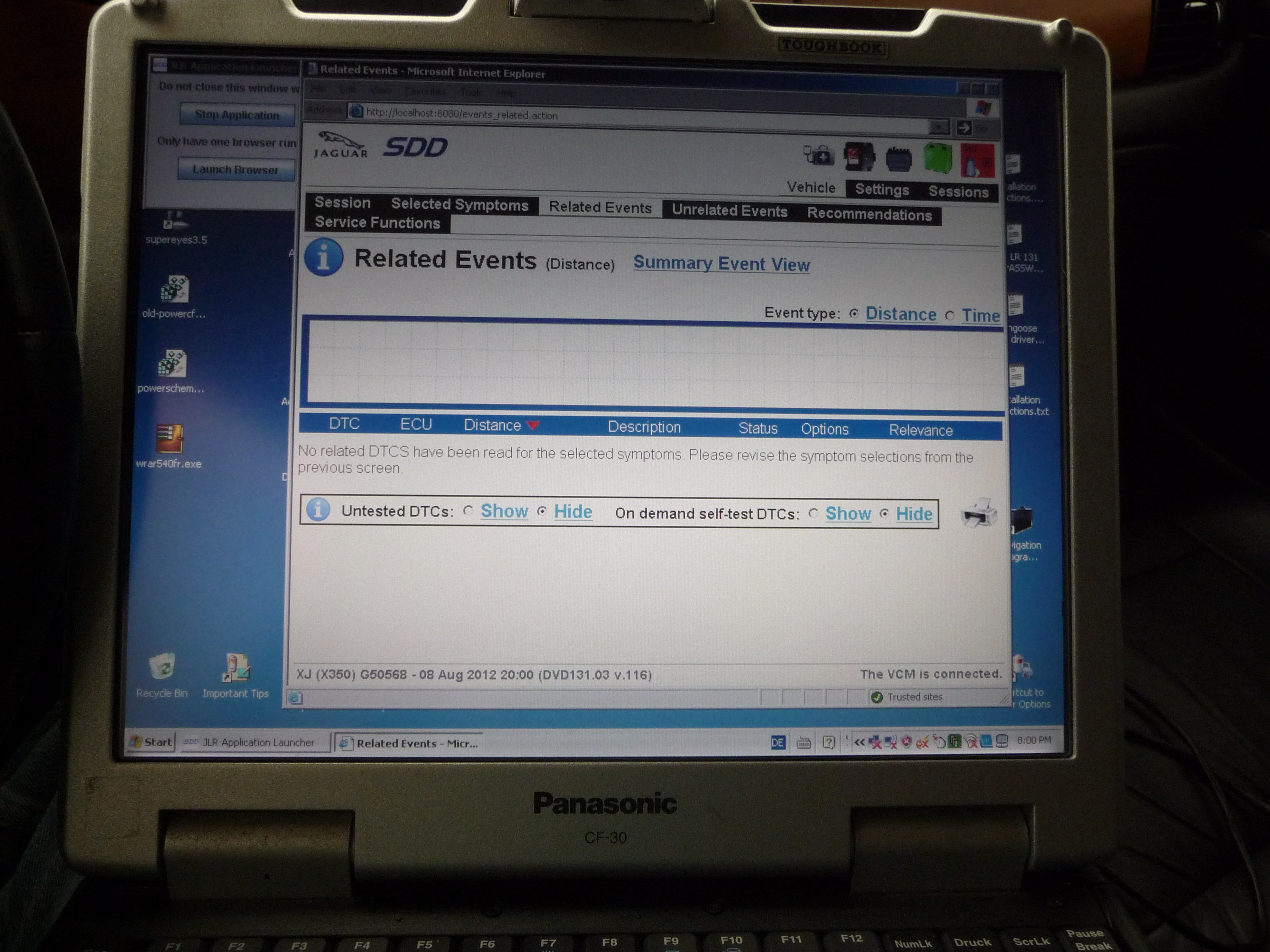

Comme j'ai une valise "concessionnaire", j'ai fait moi-même une recherche détaillée:
Résultat: aucun code défaut stocké :o :
J'en ai causé avec mon indy qui m'a dit que si les bougies arrivent en fin de vie, des ratés d'allumage isolés ne laisseront pas de code défaut, il faut que la défaillance persiste.
Il penche pour les bobines.

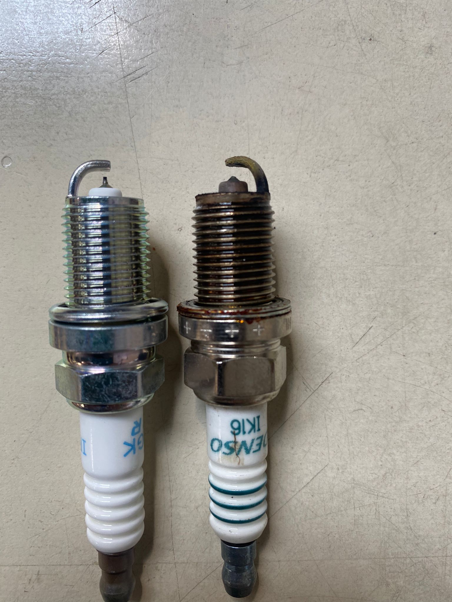

Je décide donc de les changer par précaution.
Verdict sans appel. A droite bougie actuelle (d'ailleurs pas de la bonne spec, ce qui explique sans doute l'usure), à gauche bougie neuve:
Je suis d'ailleurs étonné que le moteur ait encore pu fonctionner parfaitement à régime modéré avec des bougies aussi usées!
Comme quoi, ce V8 est très résilient 8-)

Je me demande si les bougies irridium avec leur électrode toute fine s'usent pas plus vite que les bougies standard.
C'est vrai qu'on est tenté de vouloir mettre la meilleure qualité possible sur nos autos mais faut se rappeler qu'elles ont été conçues en tenant compte des technologies dispo à leurs époques respectives, et puis je suis pas certain qu'il y ait un gain de perfs significatif entre une bougie standard et une irridium 6 fois plus chère.
