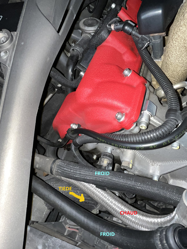

Je viens de faire le test, j'ai démarré la voiture et attendu quelques minutes que le moteur arrive à 90°c, c'est plutôt rapide. J'ai touché les durites et le résultat est en photo ci-dessous.
En revanche, aucun déclenchement des ventilateurs. J'ai sorti les 2 relais sous le capot moteur, je les ai contrôlés visuellement et je n'ai rien vu de spécial. Je ne sais même pas si çà peut se voir à l'oeil nu, je suis une quiche en mécanique.
Ca sent la dépanneuse pour qu'elle aille au garage :(

la durite qui nous intéresse est celle où tu as marqué tiède
