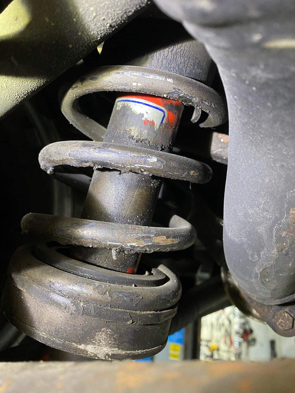

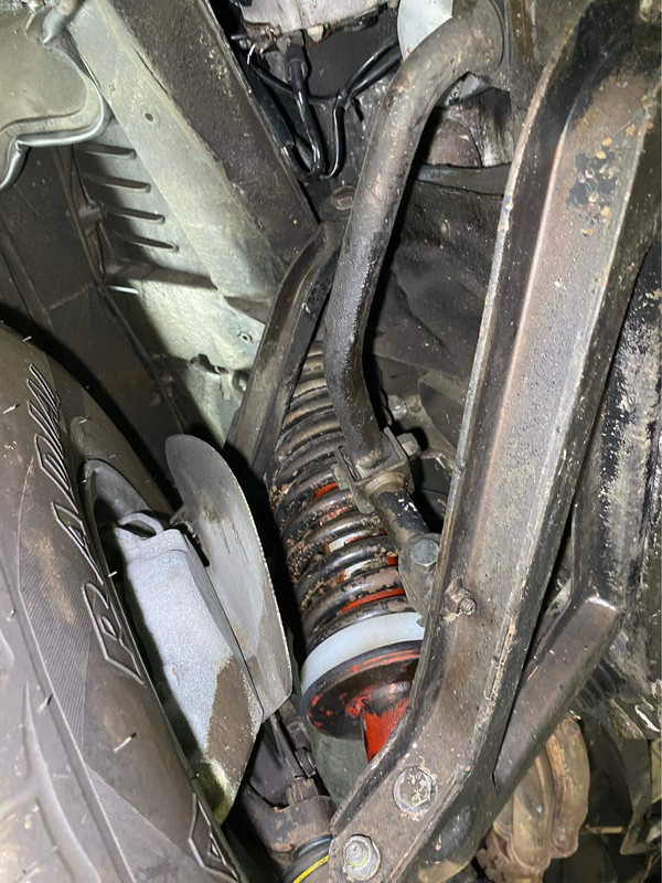

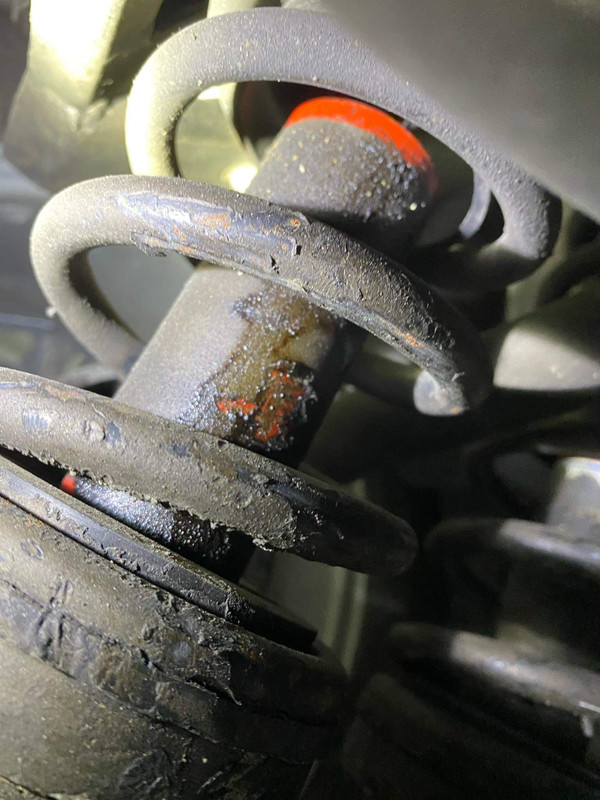

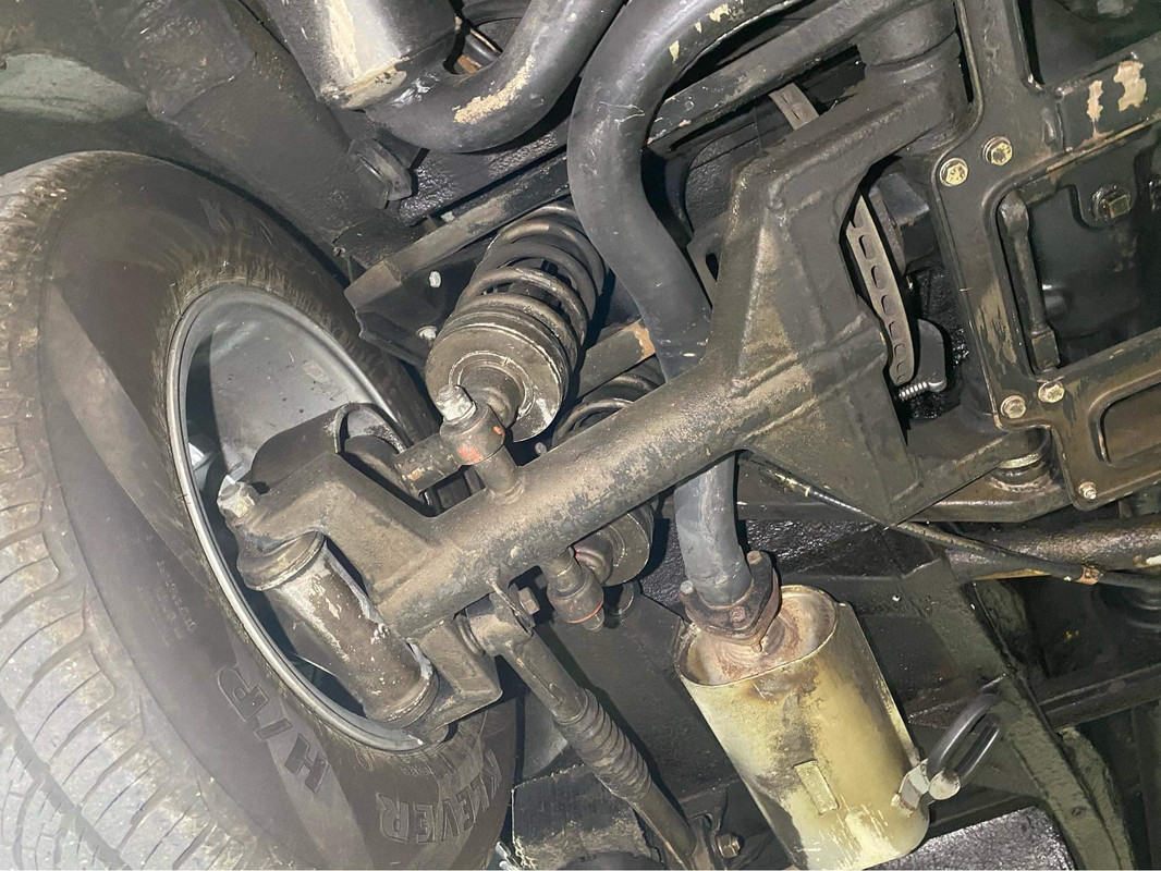

Je vais devoir reconditionner ou changer les amortisseurs de ma Quattroporte AM330 de 1985.
Un propriétaire américain d’une QP3 de la même année me dit qu’il a monté des amortisseurs d’une Jaguar XJ6 de l’époque, car ce sont les mêmes. Les trains roulants sont effectivement très ressemblants à ceux des XJ6 série 1 à 3, mais de là à ce que ce soient vraiment les mêmes amortisseurs, je me pose la question.
Je n’ai pas trouvé de littérature à ce sujet…
En savez vous quelque chose?

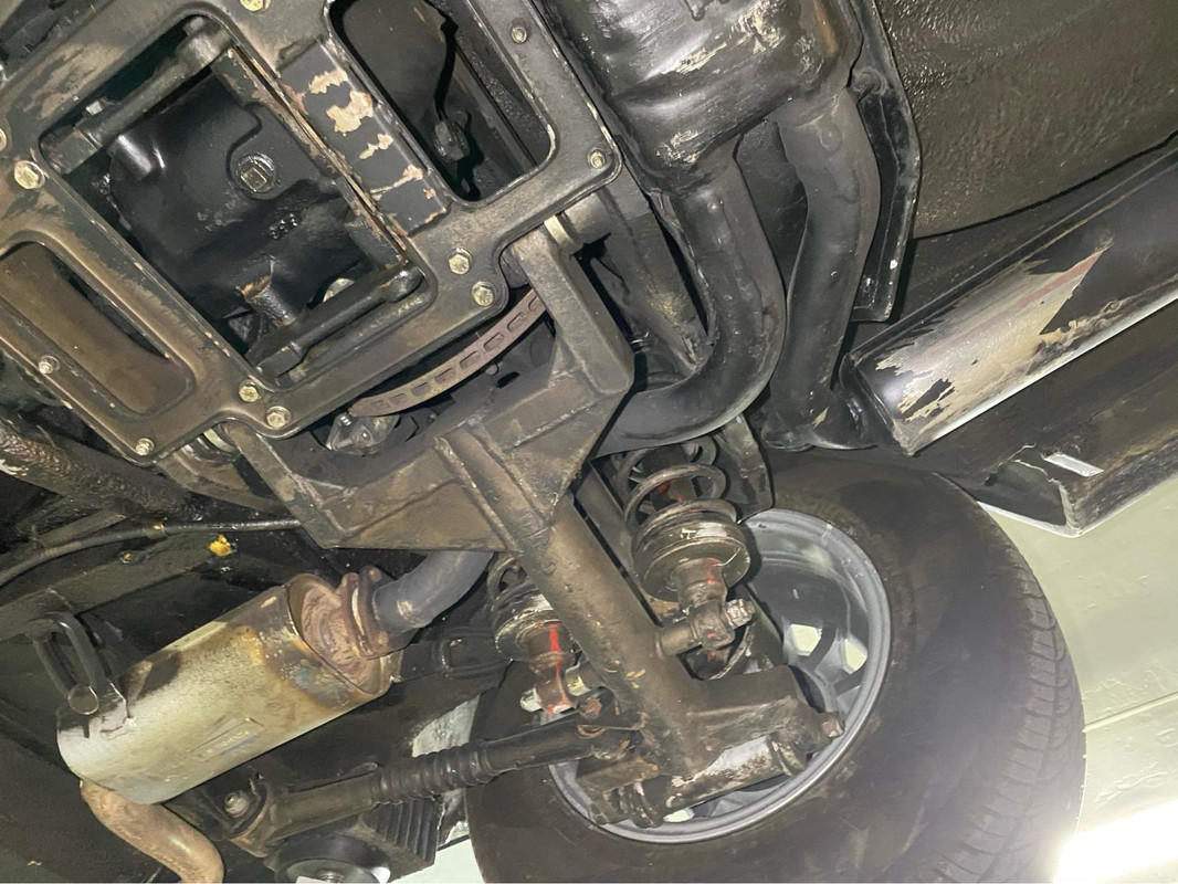

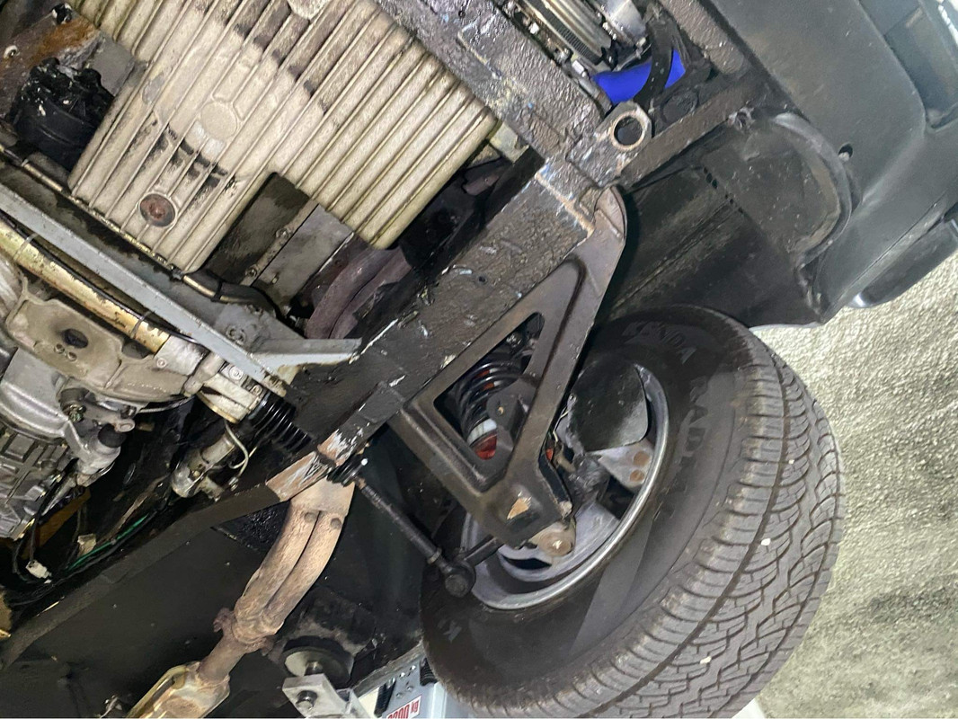

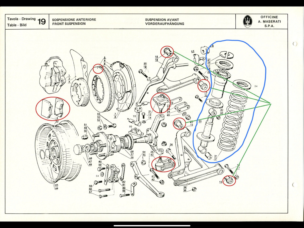

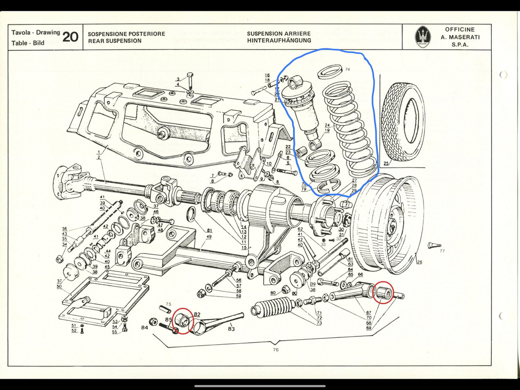

Voici les photos des amortisseurs de ma voiture ainsi que de l’éclaté des trains avant et arrière
Amitiés a tous

Aucune idée, mais tu peux peut être te rapprocher d’un concessionnaire ou garage Jag pour comparer.
Sinon STAC fait du bon boulot en reconditionnement. Plusieurs membres du forum ont fait appel à eux.

J’ai quelques adresses pour le reconditionnement, aussi en Italie, mais je problème sera aussi logistique, avec la voiture bloquée sur un pont pendant le temps du reconditionnement.
Messages : 8926
Re: Amortisseurs Jaguar sur une Quattroporte 3
Les trains roulants (IRS, triangles,etc.) sont effectivement peut-être les mêmes, Maserati s'étant souvent approvisionné auprès des fournisseurs qui equipaient Jaguar à l'époque.
Mais les géométries exactes et les caractéristiques des ressorts et amortisseurs sont peut-être différentes.
Pour être sûr, il faudrait pouvoir lire les specs sur tes amortisseurs, mais c'est peut-être illisible.
Sinon, tu pourrais essayer de t'informer auprès d'un spécialiste d'anciennes Maserati : en général,, ils savent s'approvisionner à moindre coût et si la pièce Jaguar est la même ils l'utilisent probablement.

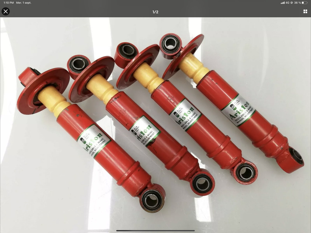

Merci pour la réponse Froggie.
Les miens sont effectivement souilles, mais voici un jeu neuf d’origine que je trouve sur ebay (chez Campana).
