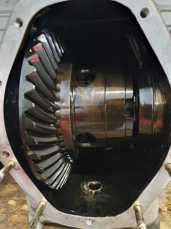

Au-delà de la vidange et comme nos autos ont déjà 20 ans, il est bon également de le déposer et de l'ouvrir pour le nettoyer en profondeur
Voilà le résultat après 20 ans de vidange...avant nettoyage

abba a écrit :Au-delà de la vidange et comme nos autos ont déjà 20 ans, il est bon également de le déposer et de l'ouvrir pour le nettoyer en profondeur
Je n'avais pas fait attention à cette remarque de notre ami abba, mais même avec la photo, je trouve ce pont pas très sale...
Donc démonter pour faire la vidange me semble un peu exagéré avec risque de fuites. Presque toutes mes autos ont 20 ans et je n'ai jamais ouvert un pont ou une boite pour faire la vidange (sauf boite auto et encore juste le carter).
Mais attention, je donne mon avis d'amateur de mécanique et je ne suis pas pro... :roll:
Tu sais, nous on adore démonter, remonter, nettoyer, refaire l étanchéité de plein de pièces ;)
