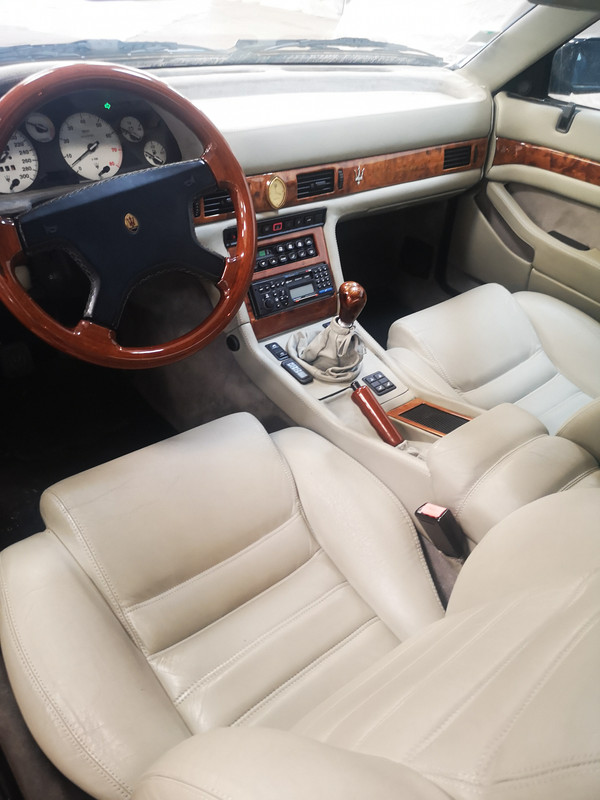

Jolie, je ne savais pas qu il y avait des konis rouges et que les fonds de compteurs pouvaient être blancs

Merii
J oubliais les fonds de cadrans blancs
Je ne me rappelle plus si ça fait partie du ks ou non

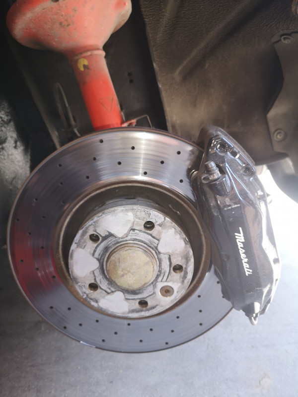

Les koni sont. Ceux du ks

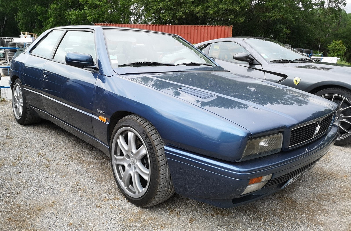

Si c’est une 97 donc une GT, c’est pas une KS.
Les Koni rouges, probablement pas d’origine
Les compteurs blancs c’est du tuning.
Le Trident sur la ronce de noyer c’est pas d’origine,
Le logo Maserati sur l’aile c’est pas d’origine.

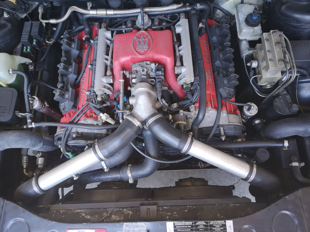

Les caoutchoucs des divers connecteurs sont morts mais c’est classique.
Les dumps ont été changées, tant mieux.

... OK pour les fonds blancs
Les tridents ajoutes je m. En serais bien passe
Malheureusement J ai peur de les deposer

Manifestement, tu as l’option des retros repliables électriquement.
Je pense que le petit document que tu as regroupes les spécificités des modèles GT et KS, mais tu as peut-être « simplement » une GT, ce qui est déjà très bien :)

Et que dire de ces upgrades moteur et freins?
Avec ses gros turbos et ses dump valvesL auto sort 343 cv sur 1 banc..

La confid des pop off valve m'interpelle tout de même.
Elles en sont plus reliées à la boite à air, elles sortent à l'air libre? (je ne vois même pas la sortie ne fait...)

En effet. Les pop-off (sujet abordé plusieurs fois) sont là pour dégager la surpression des turbos lorsque l'on relâche l'accélérateur en pleine bourre, en changeant de vitesse ou parce qu'un camion déboîte sans regarder.
Dans ce cas on ferme les papillons, et les turbos qui soufflent au max se prennent un gros coup de bélier, en gros on leur ferme la porte au nez. Au-delà de l'effet destructeur, si on remet les gaz, .......ben on a rien, il faut remettre les turbines en route.
Les pop-off sont là pour s'ouvrir dans ce cas et permettre à la pression de s'évacuer, laissant les turbos tourner sur leur élan. Si on remet pas les gaz, tout cela s'arrête gentiment. Si on remet, on retrouve rapidement de la pression, puisque les turbos ne se sont pas pris un plomb.
Donc l'évacuation, c'est de l'air, on en fait ce qu'on veut. On renvoie dans la boîte à air, ou on laisse partir à l'air libre, cas des pop-off de la photo.
La prochaine fois je fais réciter.

Je l'ai déjà dit plein de fois: non ce n'est pas de l'air mais de l'air mélangé avec les vapeurs d'huile. Le compresseur aspire a partir du filtre a air, le recyclage des vapeurs d'huile rejette dans le filtre a air. Le rejet des vapeurs d'huile est interdit depuis 40-50 ans. Seules les dump a recyclage sont legales dans la plupart des pays.
