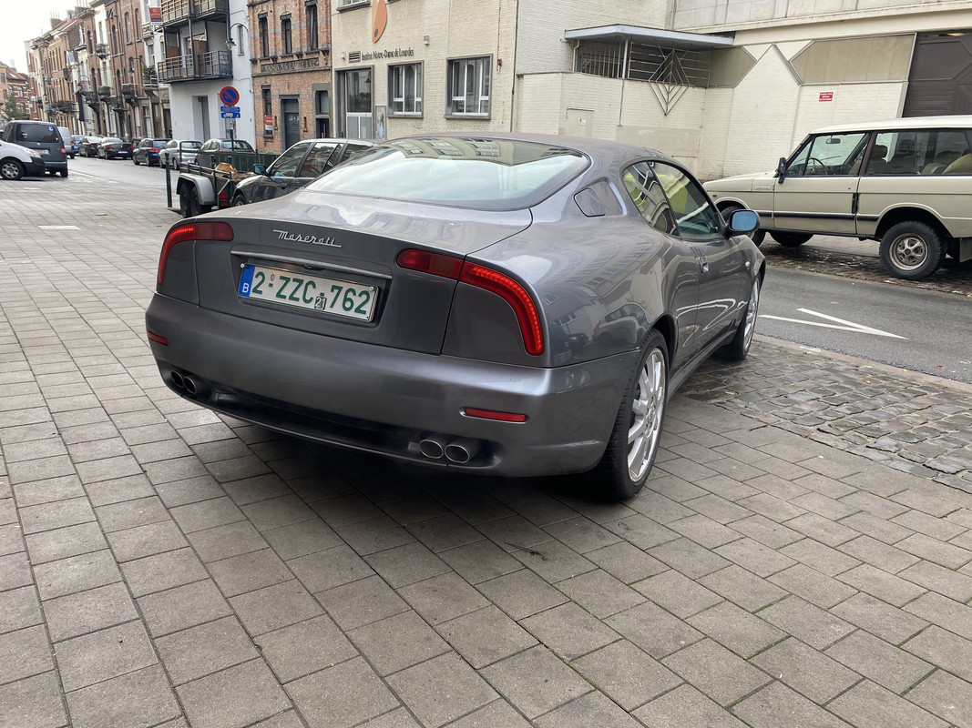

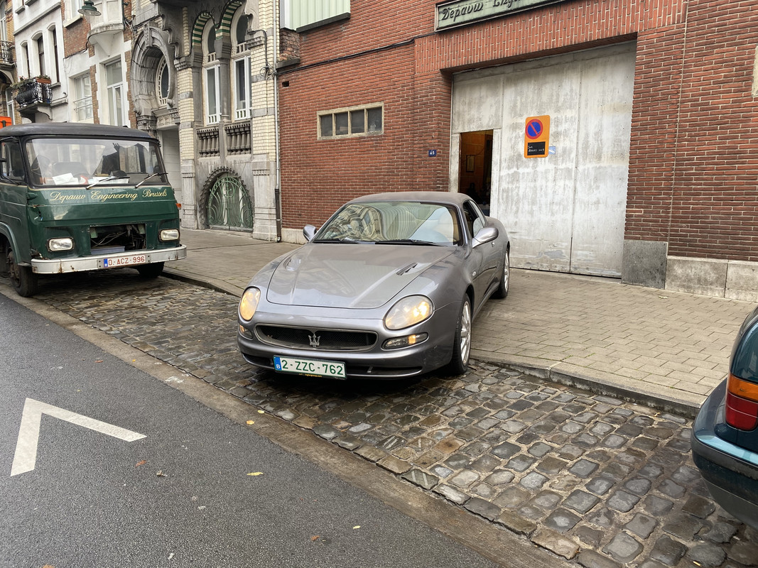

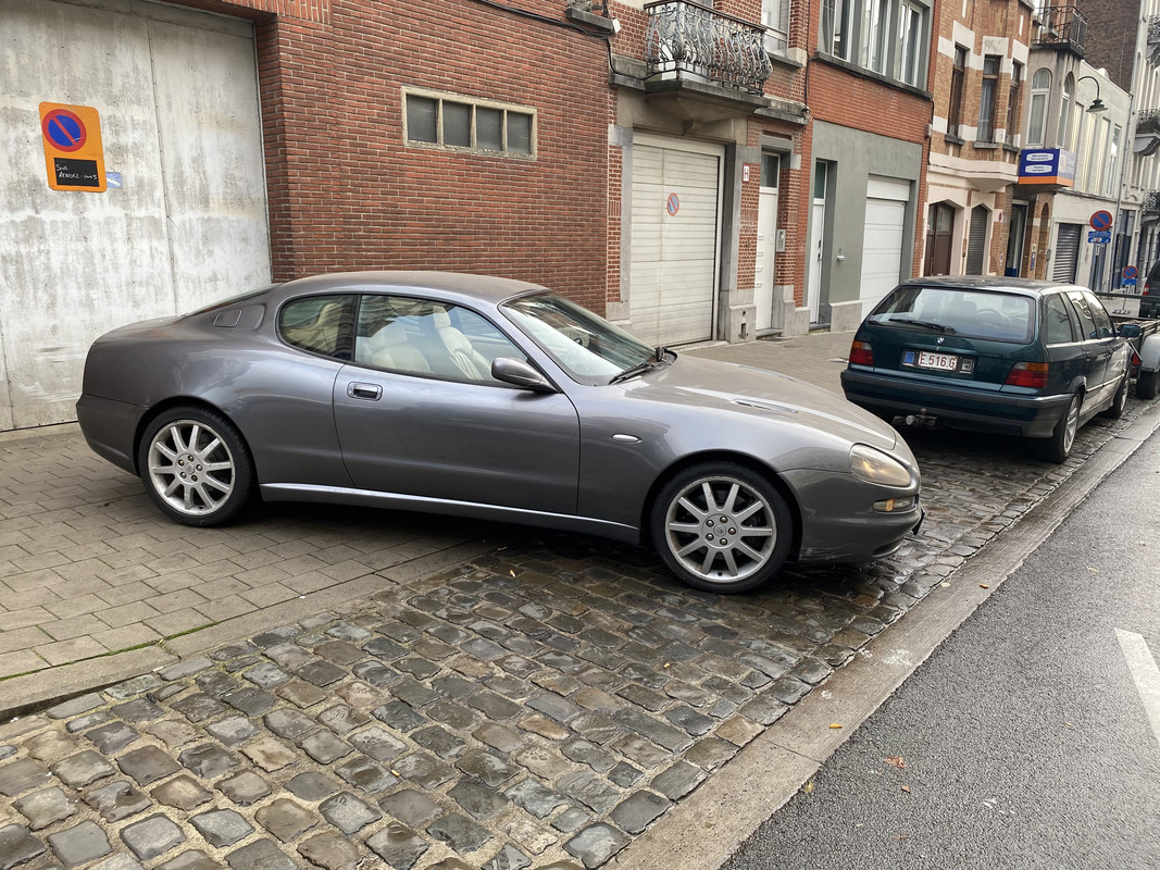

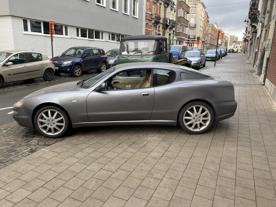

Je m'appelle Christophe. Je vis a Bruxelles. J'ai la possibilité de reprendre une 3200 GT d'une connaissance.
Je voudrais avoir vos conseils. Je ne sais pas a quel prix je dois la négocier !
J'ai cette voiture en ma possession depuis 8 ans à peu près. Je devais la vendre pour ma connaissance mais malheureusement à cette époque les prix étaient assez bas et il venait de refaire le moteur chez Maserati ( moitié en garantie ) pour un problème de défaut d'un piston. Il en voulait bcp plus cher que les prix du marché et son état n'était pas exceptionnel. Il roulait tous les jours avec dans Bruxelles.
Je l'ai donc retirée d'internet et le temps a passé, je l'ai stockée a gauche et à droite. J 'ai repeint le flanc gauche ( rouille sur l'aile arrière gauche ) et le pare choc arrière. J'ai aussi mis deux nouveaux pneus avant et une nouvelle batterie. MA connaissance est décédée et son fils n'est pas vraiment intéressé.
J'ai roulé a l'époque quelques milliers de km avec . Elle roule bien mais c'est un petit peu un sapin de noël au niveau témoins. A chaque démarrage elle présente une nouvelle configuration de témoins : ABS tout le temps , et tantot boite (auto ) tantot moteur ....
Elle a 150000 km , moteur changé a 120000 km , La pompe a eau a été changée a 145000 km ( 2012 ), mais n 'a que très peu roulé depuis 10 ans preque !
C est une 2000, premier propriétaire et toujours entretenue chez Maserati.
Point négatif :
-Témoins divers et variés avec sans doute le bloc abs à remplacer ( il l avait fait réparé il y a 12 ans )
-N' a pas roulé depuis 8 ans sauf quelques déplacements.
-Lors d'un déplacement , je n'ai pas réussi à l'arrêter même avec la clé de contact enlevée ( enfin je me suis qd même débrouillé ) . Le problème a l'air d'être résolu !
-4 Jantes à peindre
- Rouille sur capot
- pare choc avant a peindre plus d'autre éléments
- le cuir se décolle à certains endroits ( volant - montants avant - tdb )
- cache volant collant ainsi que les boutons de clim et d'autres
- le vernis des phares avant pèle
- la pédale de frein est très dur si je me souviens bien de mon dernier déplacement.
Qu'en pensez vous ?
Christophe.

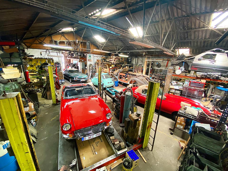

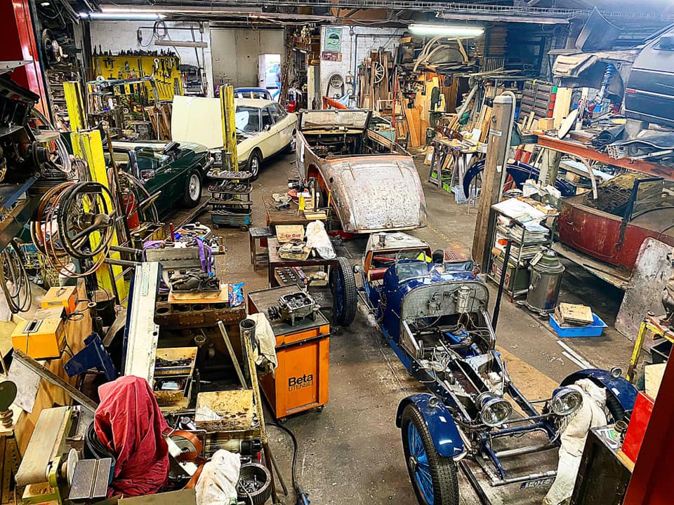

C'est le brol, ton atelier :lol:
On voit que tu fais effectivement un peu de tout: XJS, Type E, MGB mais aussi une Isetta et une Ro 80 (sans parler des ancêtres)! tu es éclectique ;)
Je n'aurai pas de meilleurs conseils que mes copains, mais effectivement un passage à la valise (si tu y as accès, la 3200 ayant une prise OBD 2) serait un bon départ pour ne pas avoir de mauvaises surprises.
Pour le reste, ton œil de mécano et ton savoir-faire devraient te permettre de faire face.
Mais, comme les autres aussi, d'après ta description, perso je ferais un offre à 10k seulement

Salut Froggie ,
Merci.
Et bien ! je n'ai plus de secret pour vous !! enfin presque ;)
Comme le dit mon père : " le rangement c'est l'art de savoir ou tout se trouve " :lol:
Nous avons deux autres dépôts autant remplis :shock:
