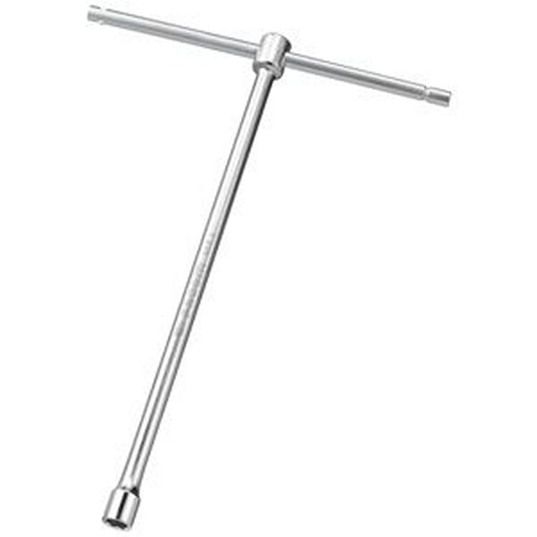

J'ai un souci pour la douille Irimo comme tu le sais Binet ferme....Communique moi le lien pour la commander?? ;) ainsi que les joints en cuivre.

J'ai trouvé l'équivalent chez Facom réf 98B.17 Clé de diametre 17 à douille en "T "!!! Chez Gobillot
Cle a douille Facom (Copier).jpg (23.25 Kio) Consulté 5122 fois

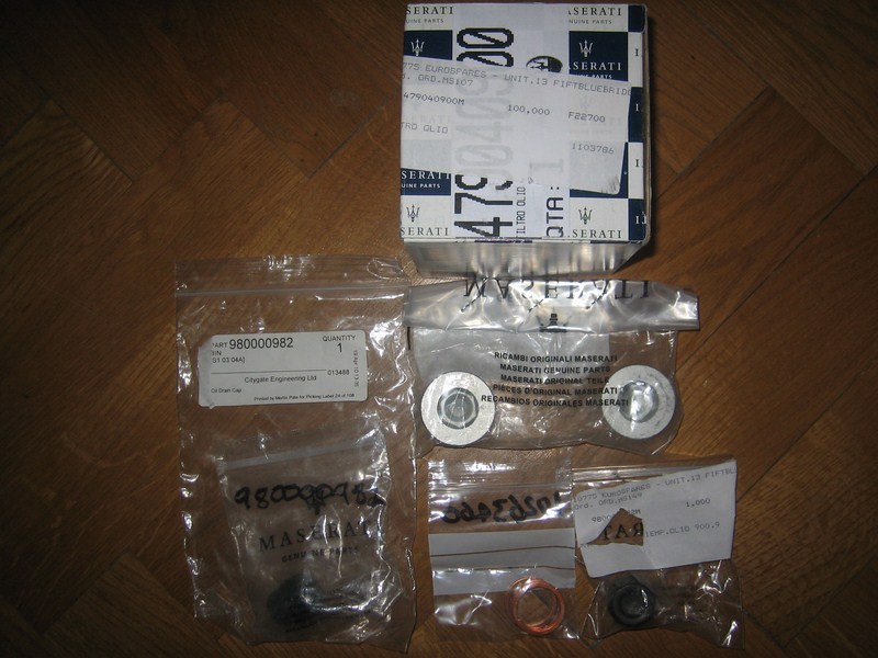

On va attaquer les vidanges, les joints ainsi que les bouchons et filtre, commandés chez Eurospares...J'espère avoir Cder
les bonne réf... :P :P
IMG_0127 (Copier).JPG (112.06 Kio) Consulté 4902 fois
