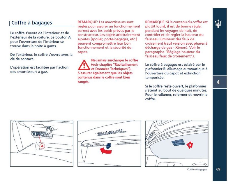

Question triviale, avant de casser ma clé dans la serrure: l'ouverture se fait-elle dans les sens des aiguilles d'une montre, ou dans le sens contraire ?
Les indications de la notice ne sont pas d'une clarté biblique....
Messages : 4528
Re: Ouverture du coffre
Sens des aiguilles d'une montre (sur la 3200 en tout cas). En effet, la notice est ... :?
Messages : 2714
Sur la MQP V , le sens d'ouverture est l'inverse du sens des aiguilles d'une montre
https://www.youtube.com/watch?v=trBzM6V0Js8 mais Maserati n'a pas jugé utile de mettre un dessin sur la notice, donc je ne sais pas dire si c'est pareil que sur ta voiture ou pas. :cry:
Le sens de la flèche, bien que pas ultra clair, semble quand même indiquer le sens des aiguilles d'une montre...

Bon, si un heureux propriétaire de 4200 peut me confirmer le sens horaire de la serrure du coffre ... :oops:

horaire
