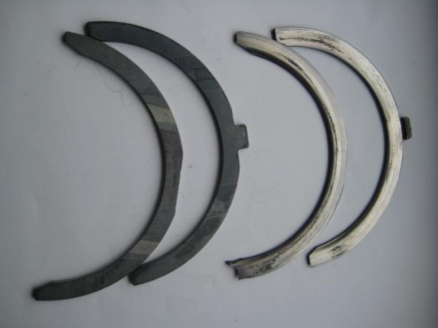

Pour compléter :
Avant de manger le bloc moteur, le vilebrequin use une rondelle de buttée (thrust washer, comment dit-on).
Les trucs en demi-lune (pièces 2 et 3).
Une fois celles-ci usées complètement, le bloc est touché.
La butée est posée ici.
Une neuve à coté d'une usée (photo alfatwo, de sportsmaserati).
De toutes façons, cette pièce n'est plus disponible depuis des années.
Et dans la plupart des cas, lorsque l'on commence à s'en faire (pression basse et cetera), le mal est fait.
Donc, autant autrefois, cela avait du sens de vérifier le jeu fréquemment (facile à faire avec un palpeur), autant aujourd'hui, j'aurai tendance à penser qu'il vaut mieux s'enlever cela de la tête, on n'a de toutes façons plus de solution à proposer.
Du coup, acheter vite fait une moche GTA en angleterre, au cas où, c'est une idée pas si bête en fait.
