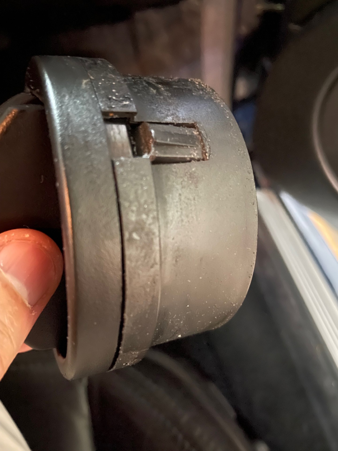

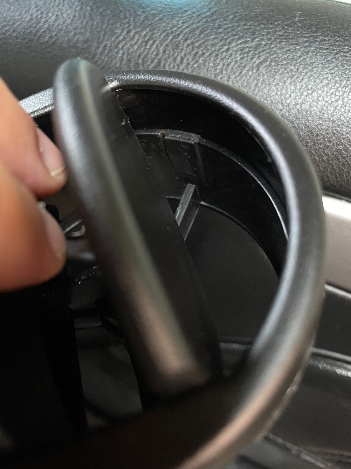

Re: 3200 / 4200 bouches d’aération centrales
Hello Greg,
Tu as raison, la buse est bien en 2 morceaux de plastiques noir qui pivotent l'un dans l'autre.
Les 3 ergots sont accessibles avec un petit tournevis plat en faisant pivoter la buse pour dégager leur accès.
Voir les photos ci-dessous: J'espère que ça t'aidera

Merci!
je vois mieux comment faire.
