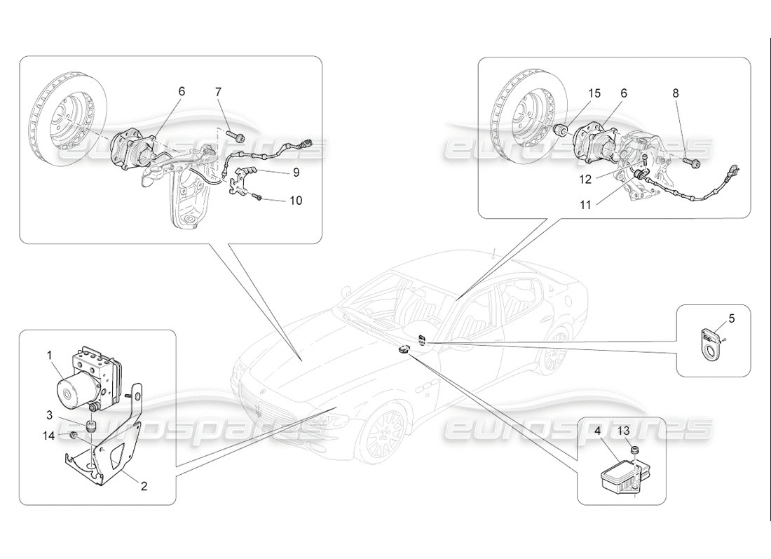

Messages : 7290
Re: [QP IV ] Capteur de lacet ou d'embardee ?
Regarde ici sur le plan Maserati QTP. (2007) 4.2 auto - 050 Electronic Control (suspension)
Et sur le forum de MaseratiLife yaw rate sensor female socket, MSP Off c'est le cas d'une :Maze 4200

merci beaucoup pour ton aide par contre ce capteur que tu me désigne c'est le capteur d'accélération verticale est-ce bien le même ? Et peut-être serais-tu où je peux le trouver car sur le plan c'est un peu vague il doit et à l'arrière mais à quel endroit merci

Suite , il semble que ce soit le capteur 188172 — Capteur, Accélération longitudinale / latérale qui pose problème n° 4 sur le plan :idea:

Merci bernard... Par contre c'est vague..sur le schéma . il se trouve ou d'apres toi ?
