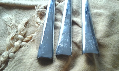

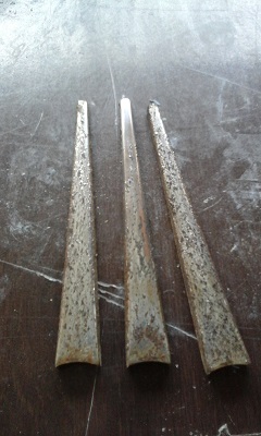

j'ai essayé le covering sur une pièce
le rendu est bien de loin mais loin d'être bien (avis perso ) la matière n'accepte pas les formes trop galbées
j'ai retrouvé les photos suite a la restauration d'un volant équipé de baguettes chromées
je me rappelle avoir dit au chromeur que son chrome était a ch...…. :evil:
mais lors de la livraison le client final était satisfait :shock:
il est vrai que assemblé le rendu était acceptable.
