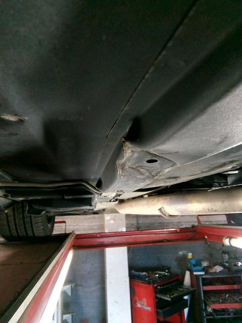

• Débosseler portière et redresser une traverse abimée par un cric mal placé.

Elle a été présentée au contrôle technique jeudi.
Inspectée de fond en comble. Démontage de deux roues pour mesurer diamètre et épaisseur des disques de frein. Mesure largeur empattement et tutti quanti.
Carte rouge et report de la procédure pour :
- Feu de croisement droit mal réglé, trop vers le bas. J'avais pourtant été au garage Ford d'à coté pour regarder ça. Pour vous répondre immédiatement, même en position 3 c'était hors tolérance.

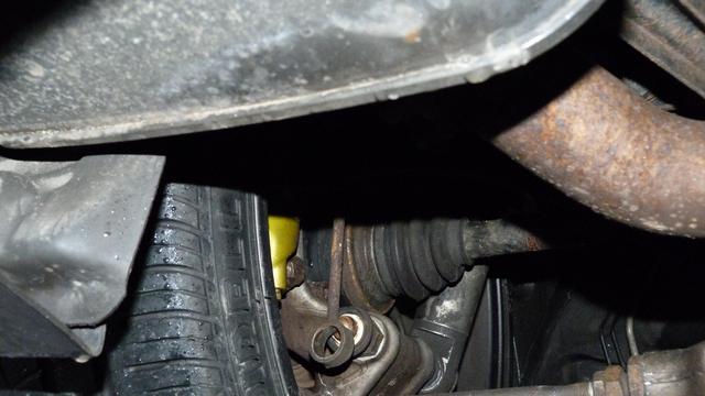

- Barre stabilisatrice arrière gauche qui s'est détachée ! L'écrou du bas s'est fait la mal. La barre ne tien que par la fixation du haut. Il y a 10 km, il était en place pour le réglage du frein à main.
Remarque (ne donnant pas lieu à représentation pour :
- pour le film teinté qui masque le 3ème feu stop.
- "déformation du châssis/structure portante". Un intitulé qui fait froid dans le dos mais qui veut dire qu'à cause d'un cric mal placé, une traverse est un peu abîmée. Imaginez la conséquence de cette remarque si devais vendre la voiture. En voyant la photo, vous comprendrez que je vais m'empresser de donner un billet de plus au carrossier pour redresser cette bosse en même temps que celles de la portière.

C'est parce qu'elle est japonaise qu'elle a eu droit à ces contrôles (empattement, disques)?
Pour la traverse, tu ne l'avais pas vue?

Ce n'est pas ça qui va me décourager. Je veux qu'elle ait une carte de visite au contrôle technique vierge. J'avais bien vu la bosse. je savais pertinemment bien que ce ne serait pas à cause de ça qu'elle serait recalée. C'est l'intitulé de la remarque ,qui est uniformisée qui me fait bien rire. Je voulais déjà la traiter ne fût-ce que pour éviter tout risque de corrosion dans les années à venir.
En fait c'est la biellette toute entière qu'il faut remplacer son attache visiblement cassée. C'est 50 € pour une neuve et la moitié pour une occasion.
