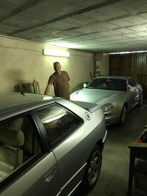

Cet après midi, j'ai déposé ma Ghibli à la clinique Maseralfa, dans un charmant village provençal à 1 h de chez moi.
Le docteur Maseralfa entre ma Ghibli et sa 3200 GT, les grises sont à l'honneur :

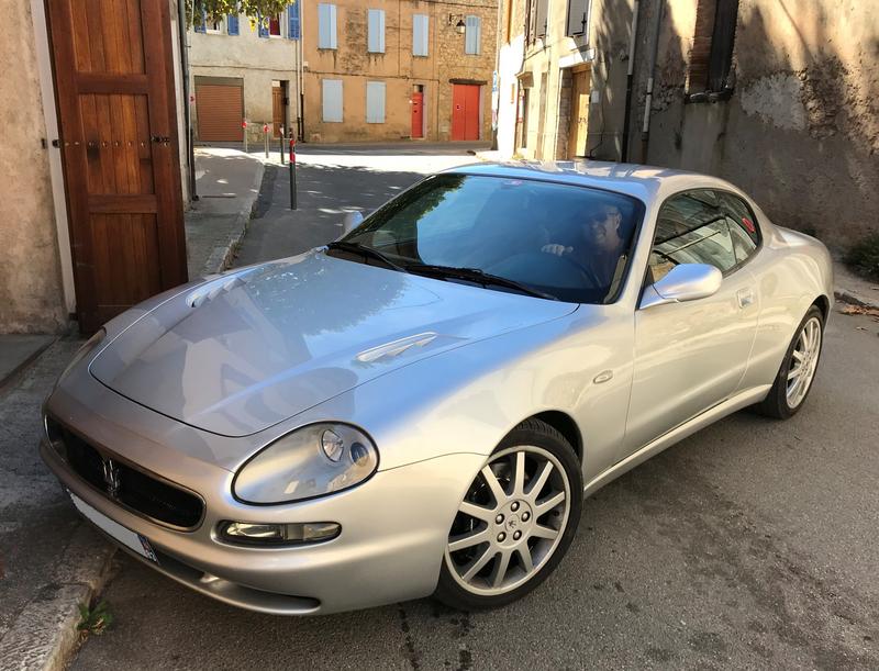

Fred m'a fait essayer sa 3200 GT en fin de restauration dont le combo carrosserie argent-cuir Cartier est superbe. Ne vous détournez pas des 3200 Grises, cette couleur souligne particulièrement bien ses formes.
Je ne sais pas ce que le sorcier Maseralfa a fait au moteur, mais je peux vous assurer que cette 3200 GT là n'a rien à envier, en terme de poussée ressentie, à la superbe GranTurismo MC Stradale de 460 cv que j'ai conduite la semaine dernière à Modène. On a l'impression, avec cette 3200 GT, qu'il y a deux zones de catapultage, l'une vers 3500 tr/mn puis une seconde à 5000 tr/mn. Impressionnante !

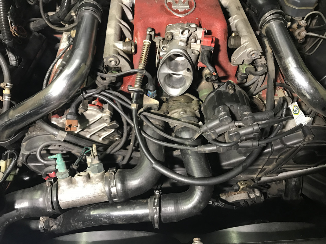

Aujourd’hui, j’ai commencé le démontage de la Ghibli d’Alido.
La voiture est vraiment très saine et inspire confiance, bien que quelques petits détail m’aient sauté aux yeux.
Premier constat, les durites supérieures d’alimentation dû Y à l’entrée du boîtier papillon sont toutes les deux coupées. Forcément, ça marche beaucoup moins bien.

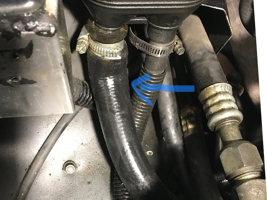

Alido m’avait parlé de son problème de direction, la durite qui part du bocal à la pompe de D.A parait bouchée et est comme sous pression, vraiment bizarre.
Place aux premières photos
Sur le photo ci dessous on voit bien que la durite est gonflée. Elle est sous pression, alors qu’à cet endroit, il ne peut y avoir de pression, vu qu’elle alimente par gravité, la pompe de D.A :
