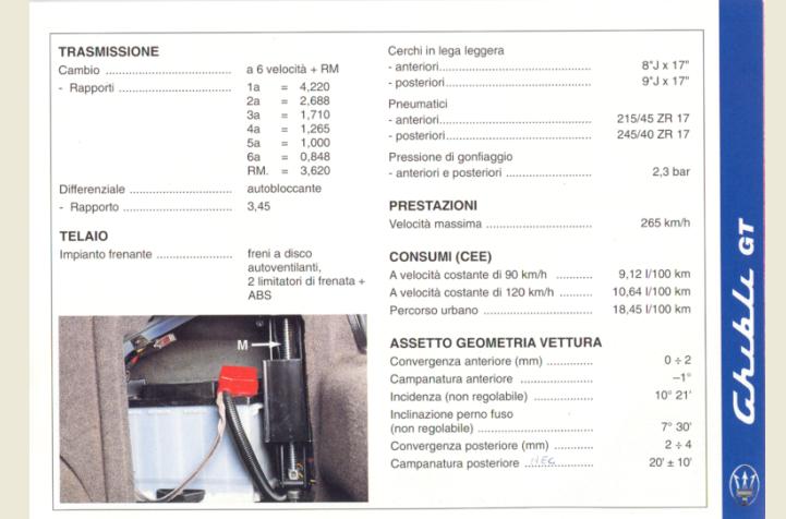

Messages : 4534
Re: parallélisme ghibli 2
Salut à tous,
J'ai besoin de faire un parallélisme sur ma Ghibli GT... Après des travaux de carrosserie et rénovation des jantes :x
Rien a voir à priori, mais mon volant est décalé vers la gauche et la voiture tire légèrement à droite. Inversion des roues au remontage, ou petite balade d'un employé avec coup de trottoir, je crois que je ne le saurai jamais. :evil:
Bref, j'ai trouvé 2 contacts à Bordeaux prêts à me faire le para :
- un centre E.....r, connu pour être un peu pointu, qui a les réglages Ghibli en 17", mais qui me demande 200€
- un petit garagiste, à priori fort compétent et beaucoup moins cher, mais qui a besoin des réglages...
Hormis contacter notre sorcier préfèré, l'un d'entre vous aurait ça en stock ?
Merci ;)

Messages : 4534
Salut Fred,
Ben oui, j'ai un manuel conduite et entretien, celui de la Ghibli ABS 16", mais je n'ai pas l'appendice GT pour ma GT 17" :|
Et je crois savoir que les réglages sont différents...
MASERALFA
Messages : 5903
Message par MASERALFA »
Oui les réglages sont différents car ils prennent en compte la taille de pneus en 17.
quelqu'un aurait il le conduite et entretien des GT?
Fred
Biturbo 1984 Miserati
2.24V Réconciliation
422 Famiglia
Biturbo SI Black Bestia
Ghibli 1994 Miss Ghibli
Ghibli GT 1996 Eminence
222 SE de 1992
3200 GT Boomerang
430 4v 1992 Diavola
fab
Messages : 979
Message par fab »
Pas de pb
8-)
Messages : 4534
Trop cool merci :D
Messages : 4534
Fab, tu as un MP 8-)
