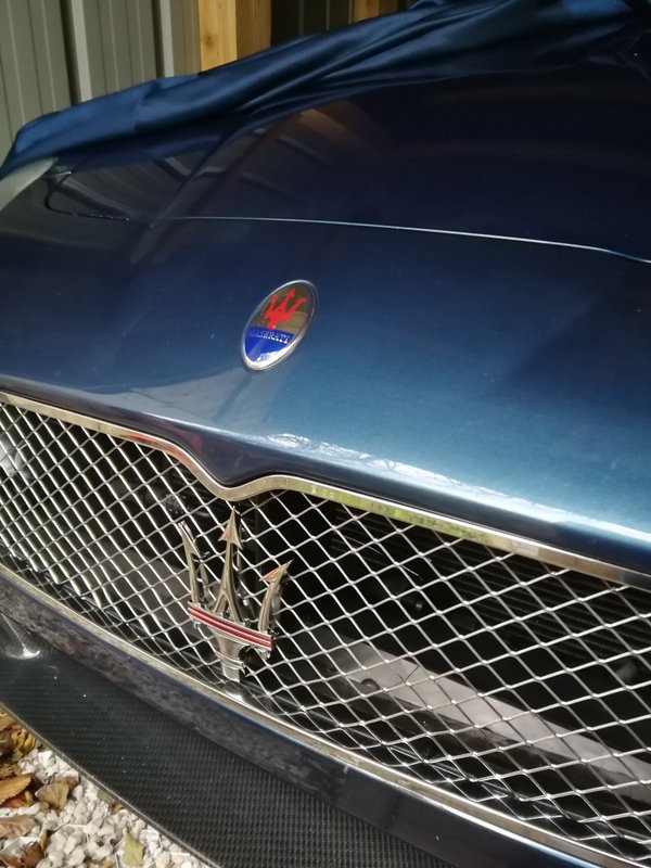

Hop, à mon tour de remplacer cet emblème.
Avec le temps et le soleil, il commence à s'effacer et les couleurs se désaturent.
Rien qui n'empêche de rouler, mais pour une vingtaine d'euro, ça peut valoir la peine de le remplacer.

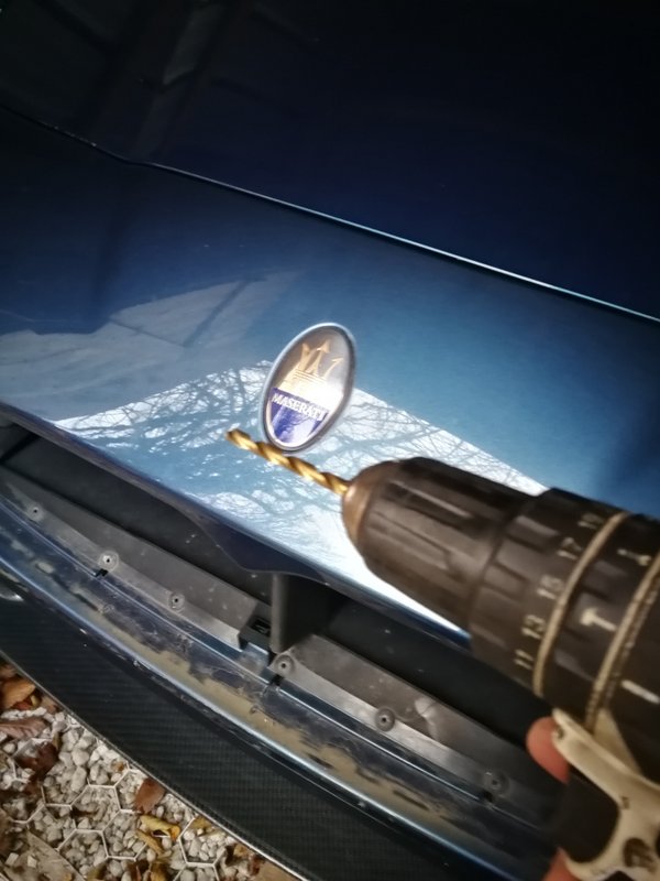

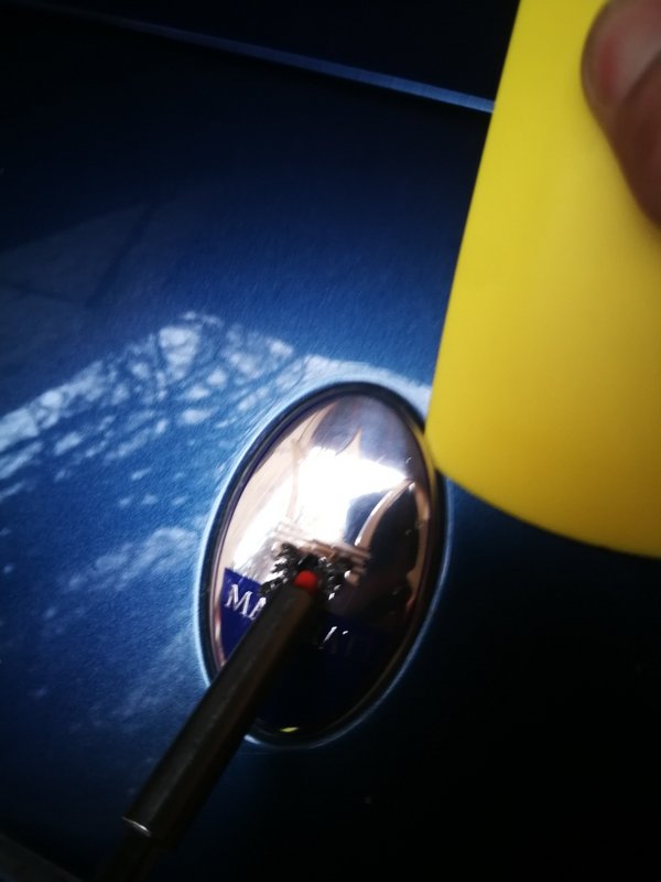

Mon idée était donc de percer le badge au niveau de la vis.
On y va gaiement, même pas peur.

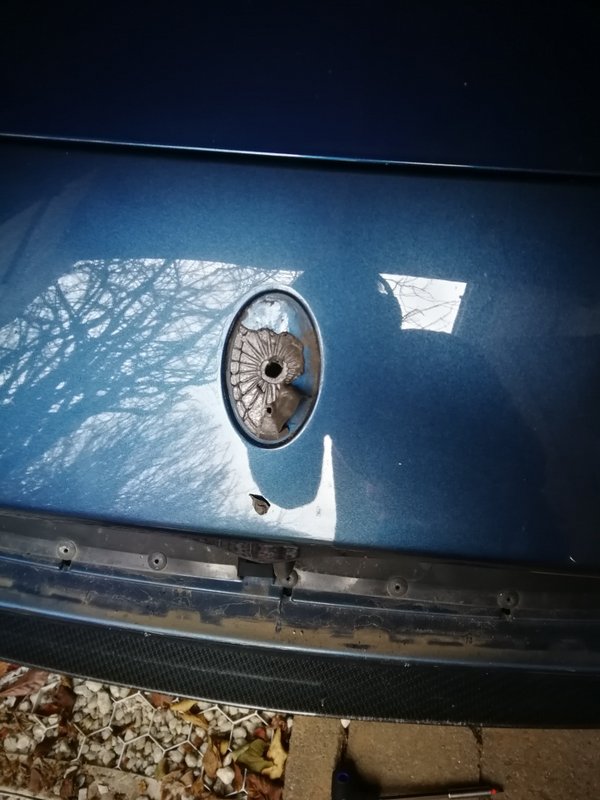

Une minute plus tard, le trou est percé.
J'introduit un tournevis dans le badge, et après avoir fait levier, glisse une pièce plastique pour le décoller.

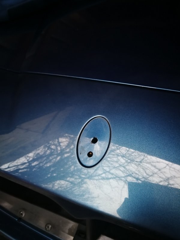

Il ne nous reste qu'à retirer l'excédent de colle.

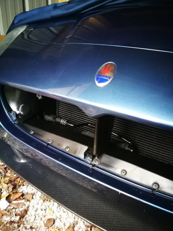

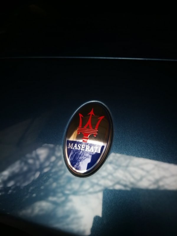

Et placer le nouveau en place. De suite, c'est quand même mieux.
Le tout n'ayant pris qu'une dizaine de minutes, je me demande pourquoi m'arrêter en si bon chemin...

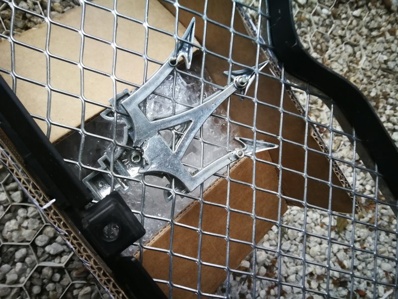

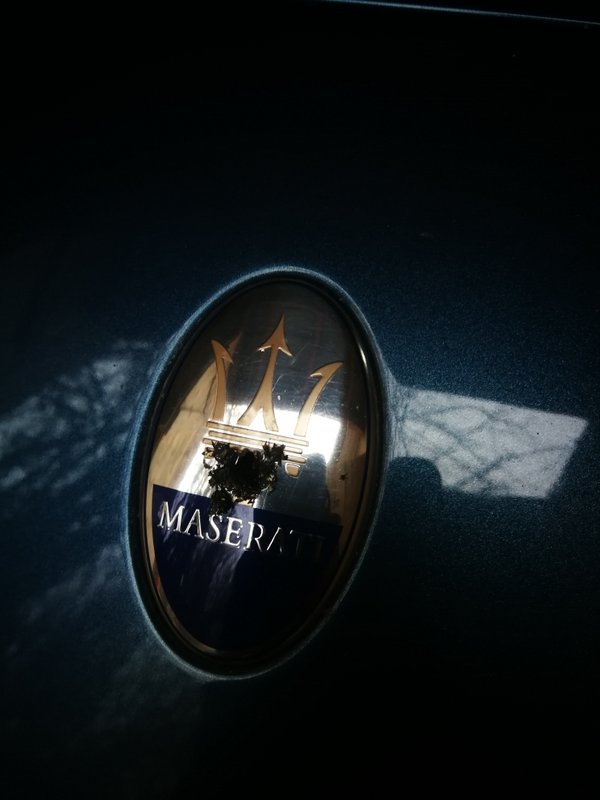

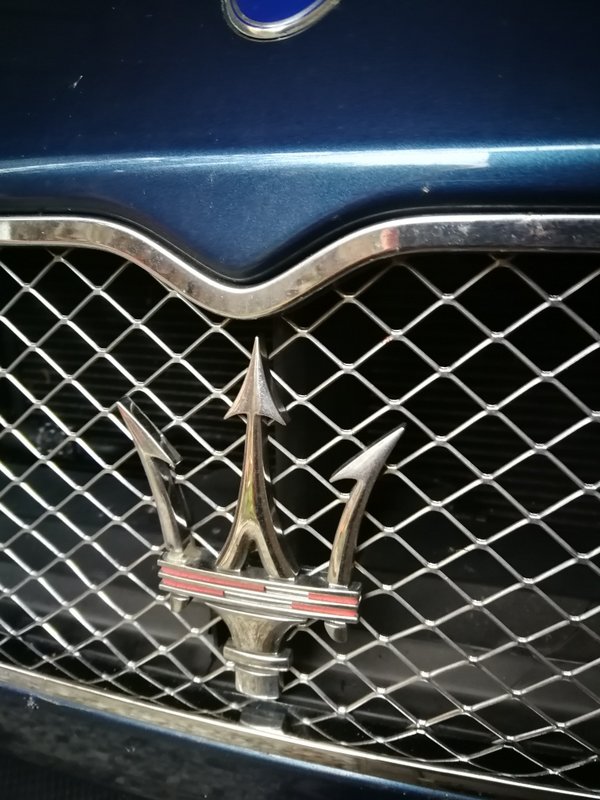

Lors de la sortie au Luxembourg (enfin, surtout sur la vidéo de Konimino), je me suis rendu compte que mon trident de calandre avait vu de meilleurs jours, une partie de la peinture rouge s'était fait la male, légère corrosion de surface et une branche cassée. :oops:
On ne pouvait laisser cela comme ça.
Donc retrait de la calandre (tient avec 4 vis torx).
On la retourner pour voir que le trident est relativement attaché avec quelques écrous (deux sur 4, bravo).
On dévisse, on déboite, on remplace, on revisse.
Tant qu'on est là, on en profite pour enlever les saloperies qui trainent sur le radiateur et mettre un peu de renovateur plastique sur le plastique noir pour faire joli, on voit l'emplacement de trois des 4 vis de fixation (au milieu en bas, tout à gauche et au 1/4 au dessus)
Et on n'a plus qu'à tout remettre en place. Ma foi, une grosse demi-heure bien investie :D

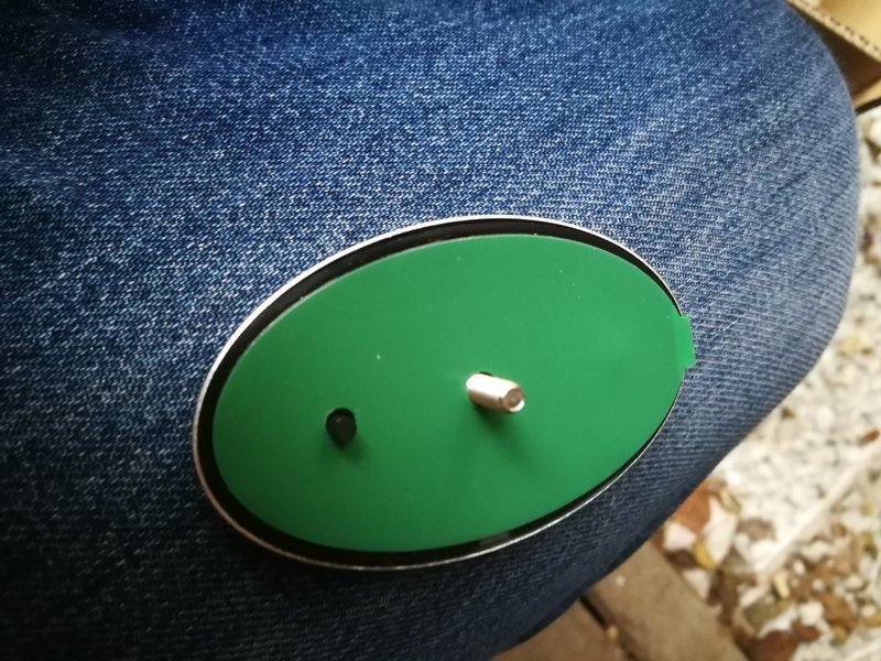

Je n'ai pas bien compris le résultat sur cette image:
Le trou qu'on voit, c'est celui que tu as fait à la perceuse, ou il était déjà présent dans la carrosserie pour laisser passer la vis (qui s'est fait la malle à l'intérieur...)?
Et donc la surface en losange de couleur carrosserie, c'est la tôle de la carrosserie ou la base du badge?
Parce qu'ensuite, si on enlève la colle restante et qu'il apparaît une surface grisée, ça ne peut être que le badge, non?
Messages : 8781
Re: [4200GT/Gransport] - Remplacement emblèmes Maserati
Les deux photos étaient inversées, j'ai corrigé, merci.
Donc, tu as de bas en haut :
1. La carrosserie qui est embossée pour permettre l'installation de l'emblème
2. Une couche de collant
3. Une plaque plastique sur laquelle est vissée la petite tige filetée
4. Une couche de colle (j'imagine)
5. L'emblème en métal.
Je perce l'emblème le couche de colle et la partie de la tige qui est prise dans la plaque plastique.
Le trou était déjà bien entendu dans la carrosserie avant mon passage.

Tu as pris un foret de quelle taille ?
F430 SPYDER 2008
Messages : 8781
Juste la taille au dessus de la tige. L'idée étant de couper un tout petit plus large pour ne pas devoir tout transperser.
Et c'est pile poil au milieu du sigle.
