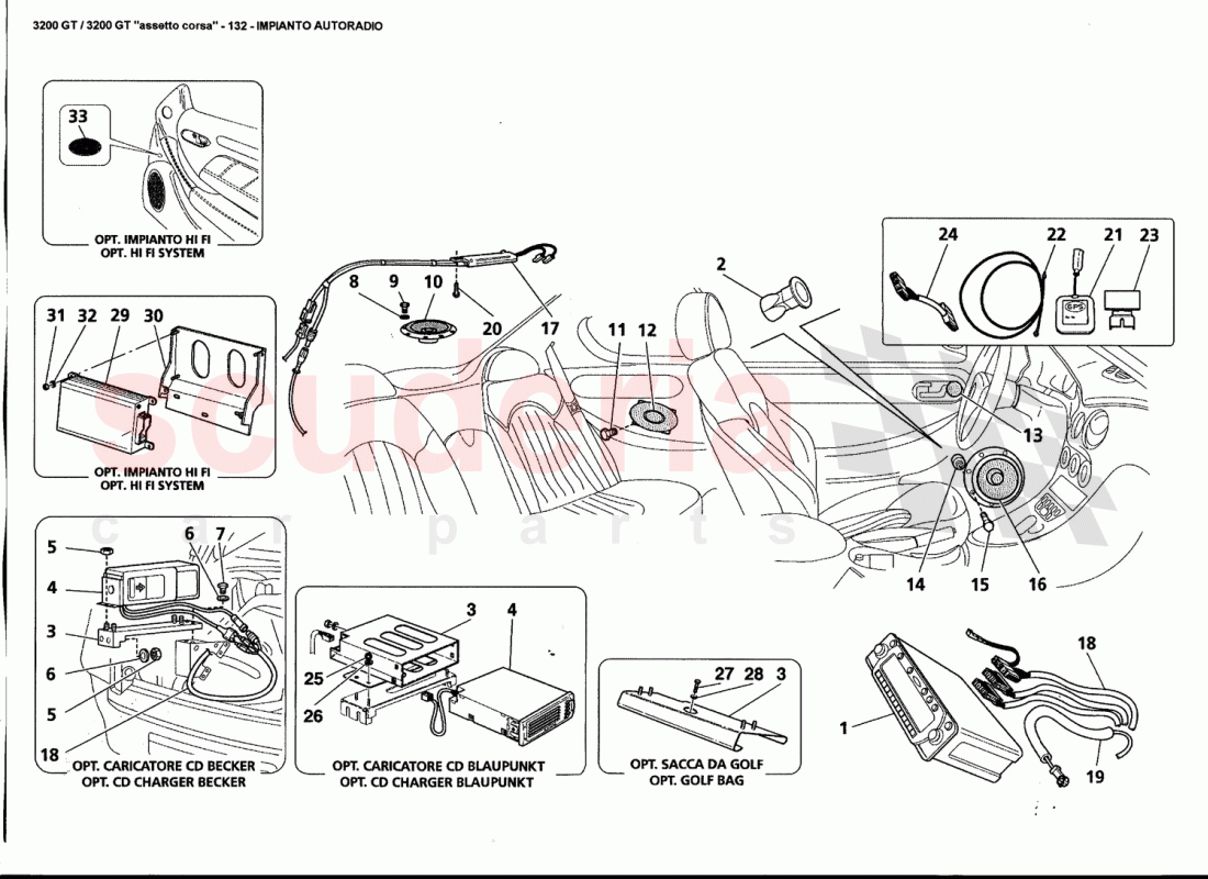

quelqu'un peut-il me renseigner sur l'emplacement de l'antenne radio sur une 3200 GT de 1999?

Je dirais sur la plage arriere en dessous de la planche en cuir

Pour demonter la plage arriere, Il y a 3 vis dans le coffre et il faut enlever la banquette clipsé (faut tirer fort vers le haut) et il y a 2 vis en du dossier

Elle n'est pas imprimée sur la lunette arrière, les deux fils en haut qui ressemblent aux fils de dégivrage ?

Exact l'antenne est intégrée à la lunette et branché sur le câble n17
