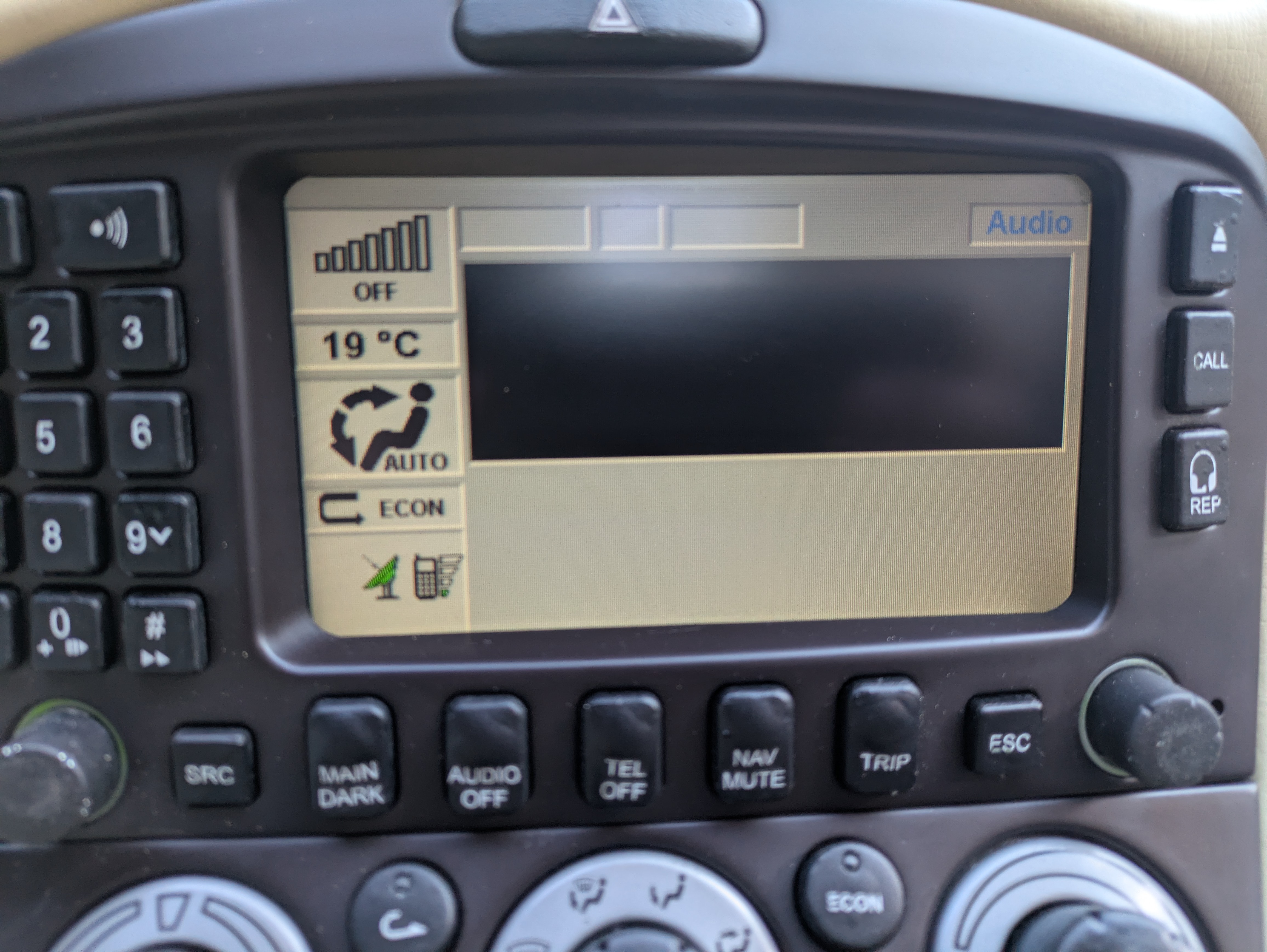

Je souhaiterais mettre un boitier bluetooth mais pour le moment je n'arrive meme pas a écouter la radio ou lire le cd qui se trouve sous l'accoudoir.
Quand j'appuie sur le bouton radio j'ai cet écran :
J'ai sorti l'autoradio est toutes les prises semblent correctement connectées. Que puis je regarder d'autres ?

Si j'ai un chargeur 6 CD dans le coffre et un lecteur CD dans l'accoudoir chacun contient des CD mais je n'arrive rien a lire sur le poste ni la radio ni aucun cd rien ne s'allume.
Je me demande s'il n'y a pas quelque chose de débrancher dans l'accoudoir mais je ne trouve pas comment y accéder. J'ai démonter l'accoudoir et le vide poche mais je n'arrive pas aller plus loin on ne voit rien a cause des aérations.

Dans l'accoudoir, tu parle du "module NID" ?
As tu eu une inscription "Les fonction d'infomobility ne sont pas disponibles" ?
Tu peux toujours regarder sous ce module, il y a un fusible caché ! et du coup plus de radio mais aussi plus de gps..
Par contre tu va devoir sortir tout le tunnel si tu veux pas galérer a dévisser et surtout revisser ce module !

Korben-Dallas a écrit : mer. 2 avr. 2025 20:42 As tu eu une inscription "Les fonction d'infomobility ne sont pas disponibles" ?
Non juste l'écran noir de la photo et aucune action sur aucun bouton.
Korben-Dallas a écrit : mer. 2 avr. 2025 20:42 Tu peux toujours regarder sous ce module, il y a un fusible caché ! et du coup plus de radio mais aussi plus de gps..
Ah merde j'espérais que le fusible soit moins inaccessible. Aurais tu un lien ou doc sur la méthode pour sortir le tunnel ?
