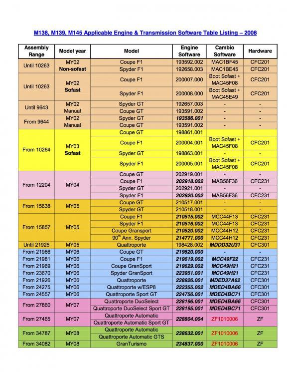

Messages : 8781
Re: Boite f1 f430 vs maserati 4200 après essai
Le détail ci dessous. Il y a la partie hardware, mais aussi le software qui joue (et ça peut fairer une très grosse différence).
32505-6000081b3af2a0f242611d8576a25f01 (1).jpg (122.82 Kio) Consulté 2832 fois
Pour nos maserati, plus énormément de solutions d'évolutions possibles.
Il semblerait que certains aient réussi à installer le soft de la 360 CS sur leur gransport (conaero par exemple, proprio de sportsmaserati, j'aurais tendance à considérer cette info fiable), mais ça semble extrêmement compliqué et probablement impossible en 2025 (en gros, ça consistait à se loguer via un sd3 en utilisant une 360CS -ou son vin?- et télécharger le soft en se faisant passer pour une 360CS, avant de faire d'autres modifs, bref, personne ne le fait plus aujourd'hui, probablement parce que c'est devenu impossible -modif des conditions de login ou accès limités aux concessions officielles qui n'ont aucun avantage à faire ce genre de truc).
Le module de la trofeo serait le plus efficace et la différence notable, mais introuvable (et si une unité devait apparaitre sur le marché, ça couterait probablement le prix d'une 4200).
Un réglage parfait de la boite d'origine peut probablement améliorer la situation. Beaucoup d'autres paramètres interviennent aussi dans le ressenti (supports de boite fatigué peuvent aussi donner des changements moins confortables par exemple)
Il faudrait que tu compares avec une 360, la f430, ce n'est pas la même génération que la 4200/GS, heureusement qu'il y a une différence !
