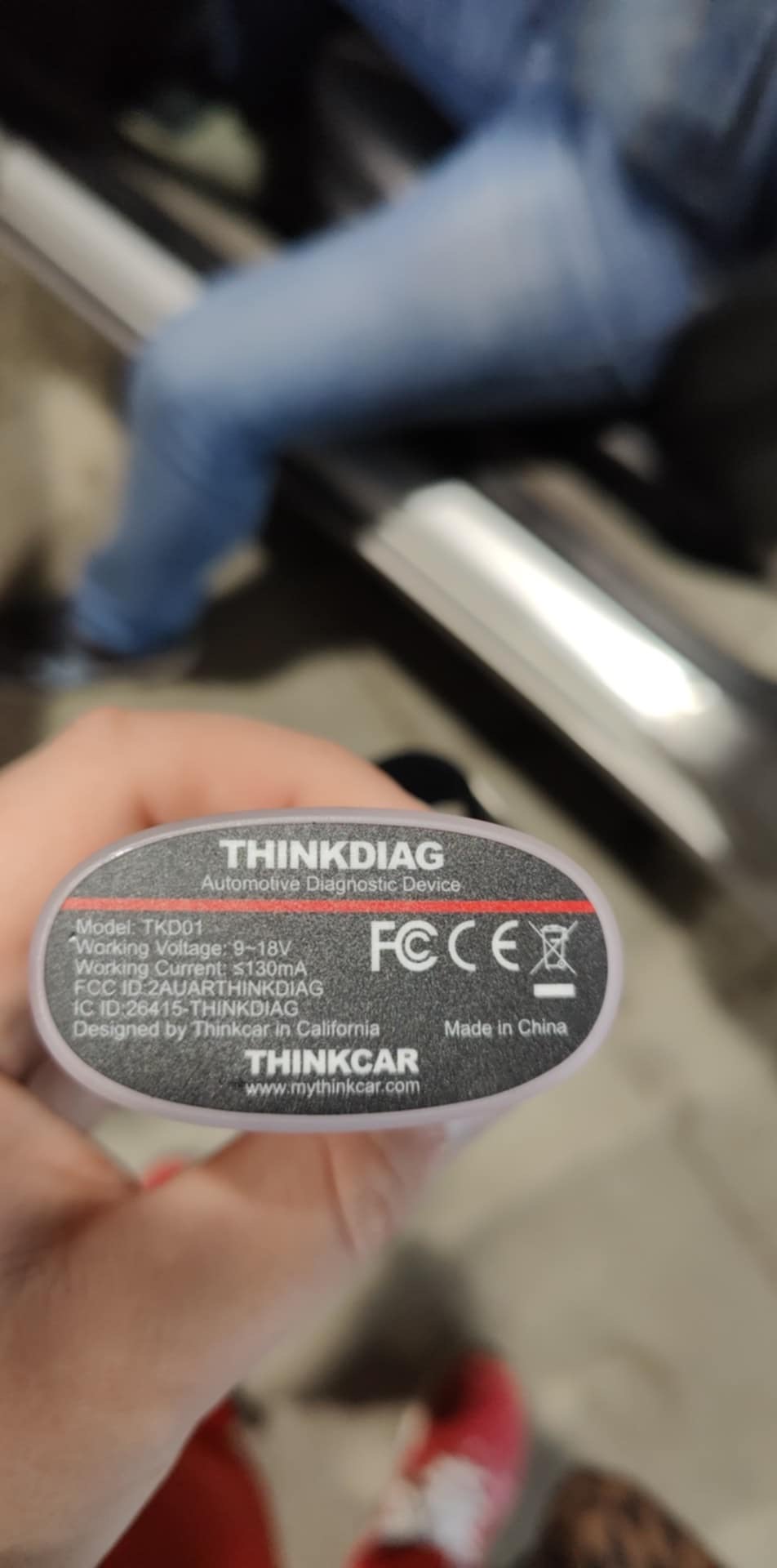

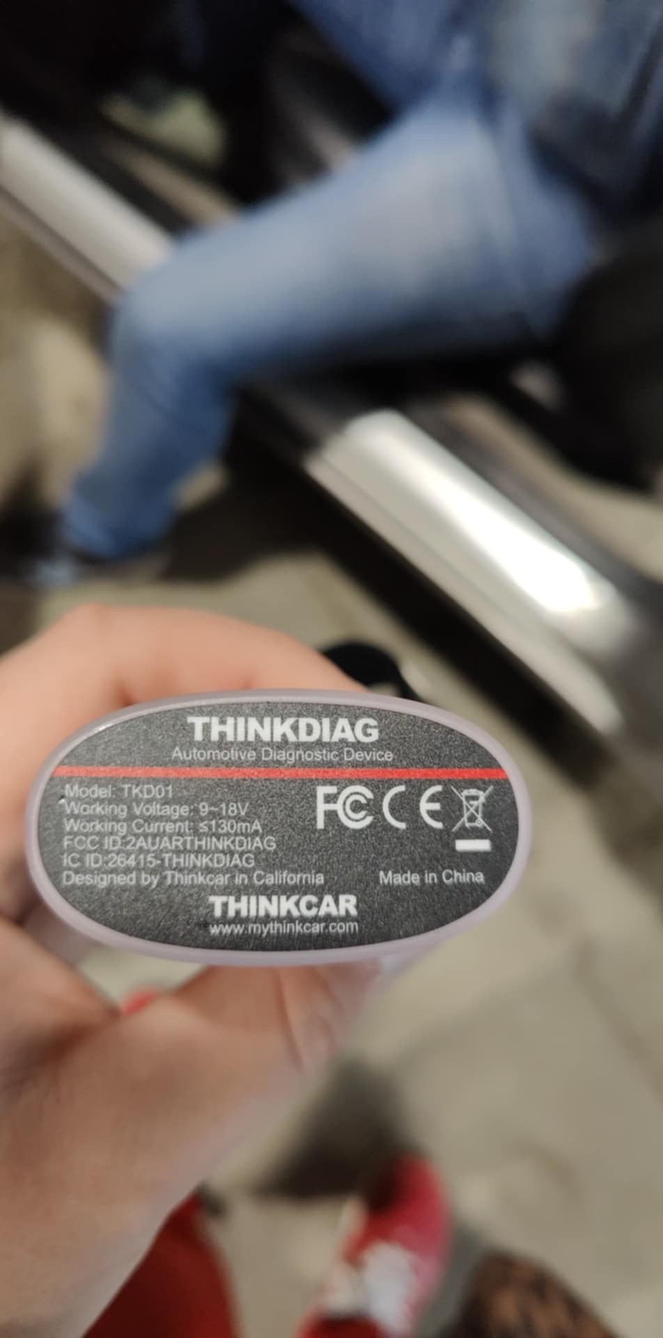

Je suis allé chez Cédric Guillaume samedi dernier, ce petit outil dialogue avec nos Maserati GT, 4200

Le ThinkDiag, j’ai vu que c’est un appareil compact mais assez complet, parfait pour faire des diagnostics rapides sans investir dans une valise pro. Il a l'air Top
On l’a connecté sur mon spyder qui était en défaut moteur mais voyant fixe.
Assez rare de trouver un appareil compact et accessible en prix pouvant communiquer avec nos Maserati
Apparemment 1 seule année avec accès gratuit au delà abonnement de 39 dollars mais on trouve de mauvais commentaires sur le fonctionnement une fois la 1ere année passée :| :|
