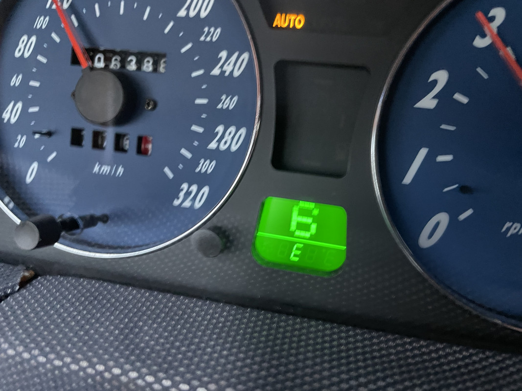

Petite question je suis sur la route et j’ai cette indication au tableau de bord, quelqu’un pourrait me dire qu’est-ce que c’est?

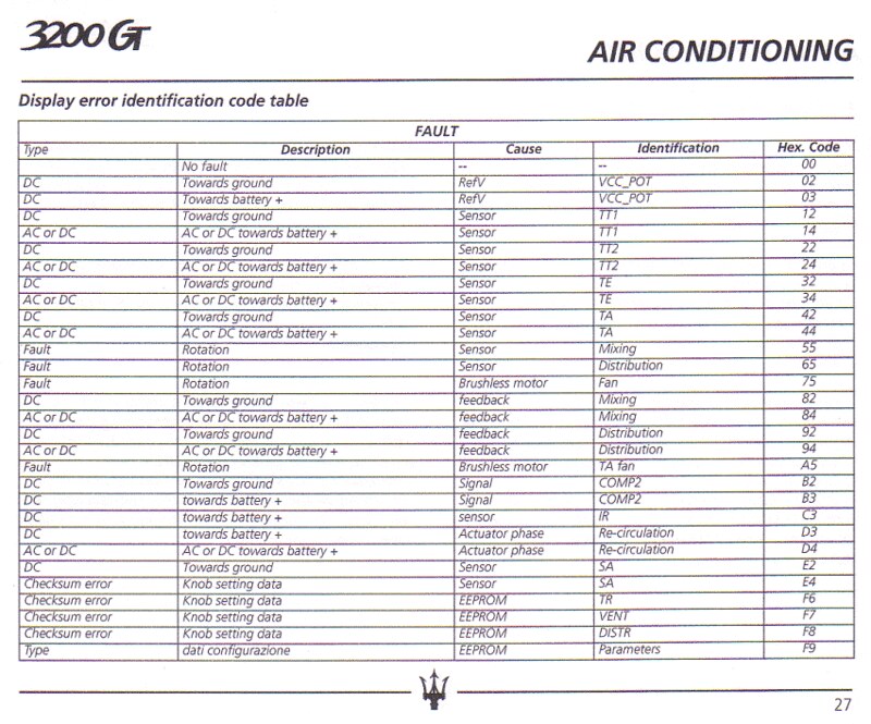

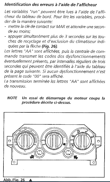

le "E" de erreur du système de climatisation.
Pour en savoir plus sue ce qui est en cause, appui long simultané sur les 2 boutons de recyclage d'air et Eco jusqu'à ce que les lettres "AA" s'affichent sur l'afficheur central où apparait le "E" ou la température extérieure.
Apparaitra ensuite un code qui donnera l'origine du problème :

As-tu possibilité de mettre ton tableau en plus grand? C’est pas très lisible

Message par Maguy »
RGsport a écrit :Super merci, je vais regarder ça!
Mieux comme cela ?
