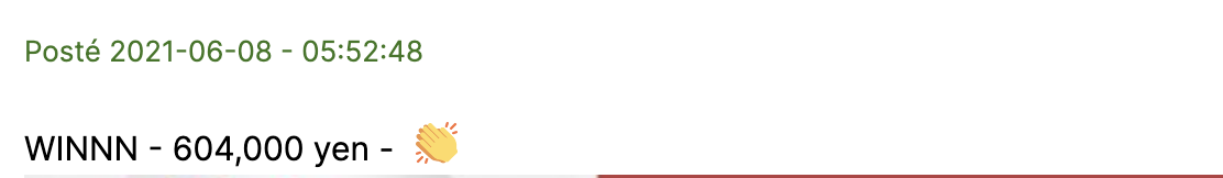

Au petit matin, décalage oblige, je découvre ce sympathique message en buvant mon café. Notez la date, c'est important.
Soit 4500€ à la louche. :shock:
Bref, j'ai acheté une assetto corsa jaune au Japon. :D

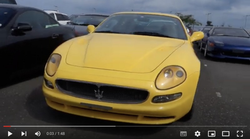

Vous vous souvenez de la description qui disait "bruit anormal, raté, fuite, fumée blanche".
La voiture était en vente à Kyushu la plus au sud des îles du Japon. Volcan, sources chaudes, l'endroit semble idyllique mais à 1200km du port de Yokohama.
Du coup quand le transporteur dit qu'il ne peut pas la prendre parce qu'elle perd trop de liquide, ça pose légèrement problème. :?
En l'attente d'un diagnostic plus précis sur le problème de la voiture, on ne peut que spéculer.
Mais fumée blanche et perte de liquide, moi je me dis joint de culasse, à voir...

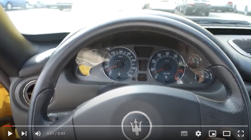

Quand on démarre le moteur, si la pression d'huile est bien présente, on entend bien ce que voulait dire le commissaire de la salle en parlant de bruit anormal. :?
Etrangement, aucune fuite n'est décelée. En tout cas au premier examen. Et il y a de l'huile. Qui ne ressemble pas à de la mayo.
Le vase d'expansion, lui, est vide, et quand on le remplit, la voiture recommence à fuiter.
Mais pas seulement. :?
Mon hypothèse actuelle est : rupture de la durite de refroidissement de turbo (d'où la grosse fuite de LDR), qui a entrainé une surchauffe et fait sauter le joint de culasse. Le clac clac clac, c'est la question à 2000€, bielle ou pas bielle, on verra à l'autopsie.
