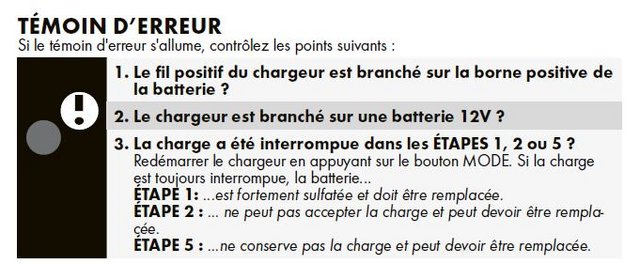

Messages : 3228
Re: Hivernage Maserati Gransport + question divers
Je ne comprends pas bien ce que tu veux dire par
Olivier 57 a écrit : J'ai voulu mettre le chargeur en place dans le coffre de ma voiture.
Au préalable, j'ai voulu démarrer le bouton start... batterie KO.
Il vaut mieux éviter de démarrer l'auto avec le chargeur branché. Et je ne pense pas utile de brancher le chargeur moteur tournant.
il est possible qu'après plusieurs semaines sans roulage et sans maintien de charge, ta batterie ce soit un peu faible.
A ce moment là il est logique que le chargeur débute progressivement son cycle 1, 2, etc....
Le manuel précise que l'étape 2 "soft start" peut durer jusqu'à 8h.
As-tu le témoin d'erreur qui s'allume en même que celui de l'étape 2 ? Parce que dans ce cas:
Si pas de témoin d'erreur, je te suggère de laisser ton ctek branché et de revenir demain voir ce qu'il raconte ;)

Message par Olivier 57 »
Merci Uzy_Hoy
Excuse moi, je me suis mal exprimé.
La 1ere étape réalisée : j'ai voulu démarrer ma voiture comme d'habitude. Mais cela n'a pas fonctionné.
Précision : je l'ai démarré dimanche dernier sans aucun problème.
2nde étape : j'ai mis le chargeur en place qui s'est arrêté à la séquence 2.
3ème étape : j'ai mis la batterie en OFF (en le coupe circuit).
Je n'avais pas compris dans la notice que la séquence 2 pouvait durer plusieurs heures.
Je retente demain et je vous tiens au courant !
Merci encore pour votre aide.
Bonne soirée !
Olivier 57
Messages : 37
Inscription : ven. 12 mars 2021 22:54
J'ai le chargeur qui est à l'étape trois depuis trois heures. Je laisse tranquillement jusqu'à demain. La batterie de la voiture est en mode fonctionnel (je n'ai pas mis le coupe circuit).
Bonne journée !

Bonne nouvelle ! :D
Le CTEK devrait pouvoir la remettre à flot.
Toutefois , si ta batterie a subi une importante décharge, il se pourrait qu'elle ne possède plus l'autonomie suffisante pour assurer un fonctionnement optimal et surtout tenir sa charge sans mainteneur de charge.
je l'explique mal, donc je m'autorise à remettre le tuto ô combien précieux de Jean-Marc sur le sujet : http://www.maseratitude.com/viewtopic.p ... 89#p173323
