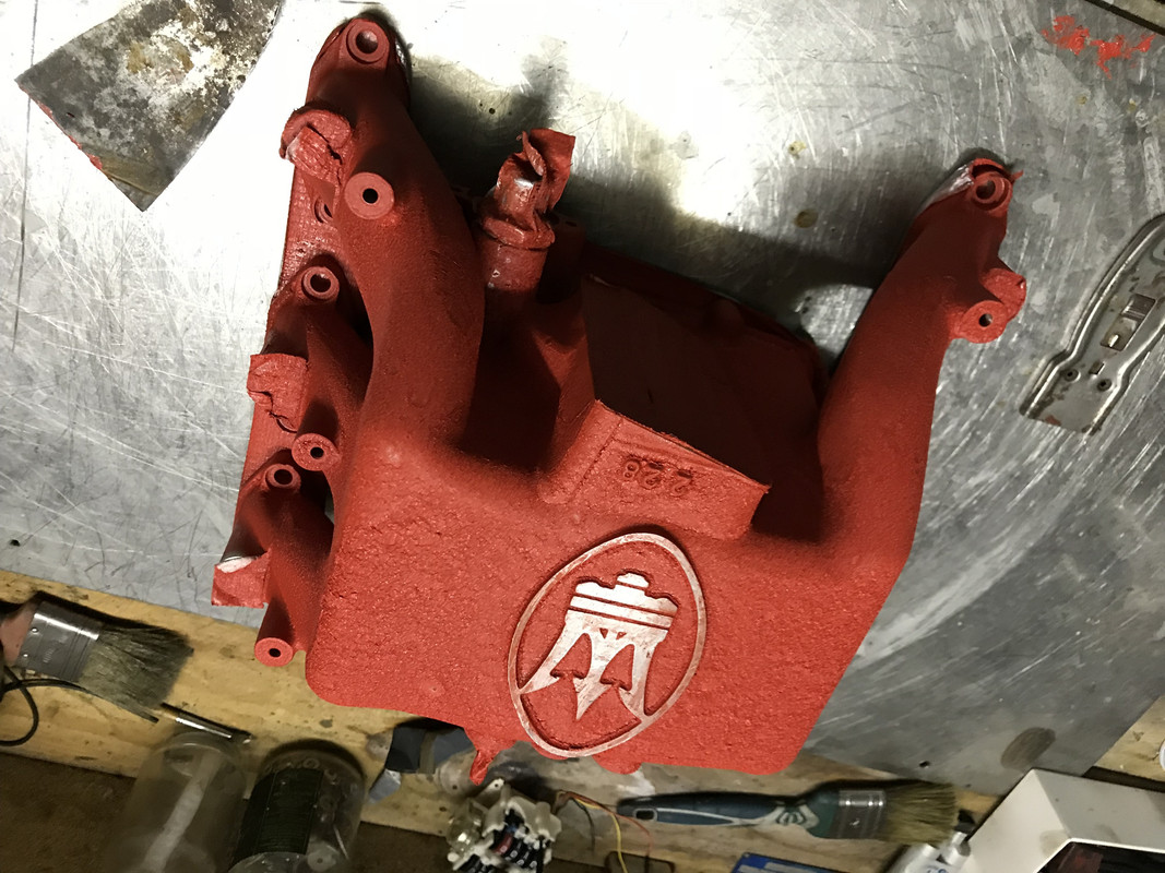

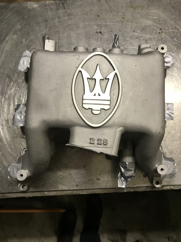

Ça y est le plénum est revenu du microbillage
Polissage du Trident avant mise en peinture
L’interieur du plénum à changé de couleur
Mise en peinture
Mise en peinture

On voit bien que Mase voulait installer une cloison a l'interieur du plenum, pour eviter que les cylindres se piquent le melange. Mais bizarrement ils ont laisse tomber.
- Messages : 9010
Re: Restauro Ghibli
Quel aurait été l'intérêt de la cloison?
En principe un mélange dans toute la chambre devrait favoriser l'homogénéité, et donc la régularité.
Un peu pareil que dans l'échappement, non?
