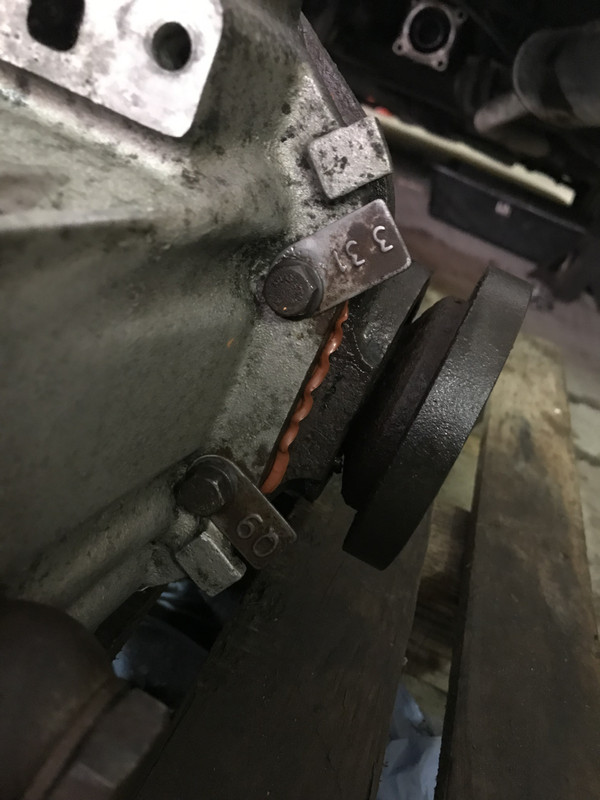

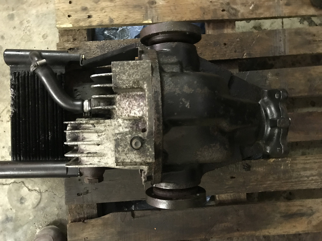

Allez aujourd’hui lundi de Pâques, je continue le travail sur le gros œuf d’Alido. Je n’aimerais pas être la poule qui l’a pondue
Démontage du pignon d’entrée de pont pour vérifier dans quel état est le joint spi et l’état de la portée de joint du pignon :
Le trait fin que l’on voit est l’usure que provoque la lèvre du joint spi sur le pignon. Ici, je l’ai déjà atténué en le ponçant au 1000
Remontage et nettoyage du pont :
Ci dessous deux plaquettes fixées au pont. Celle du haut, indique le rapport de pont. 3.31 pour les Ghibli 2800, ensuite, la plaquette du bas indique le tarage du différentiel auto-bloquant soit 60% :
Le voilà prêt à être remonté sur la voiture.

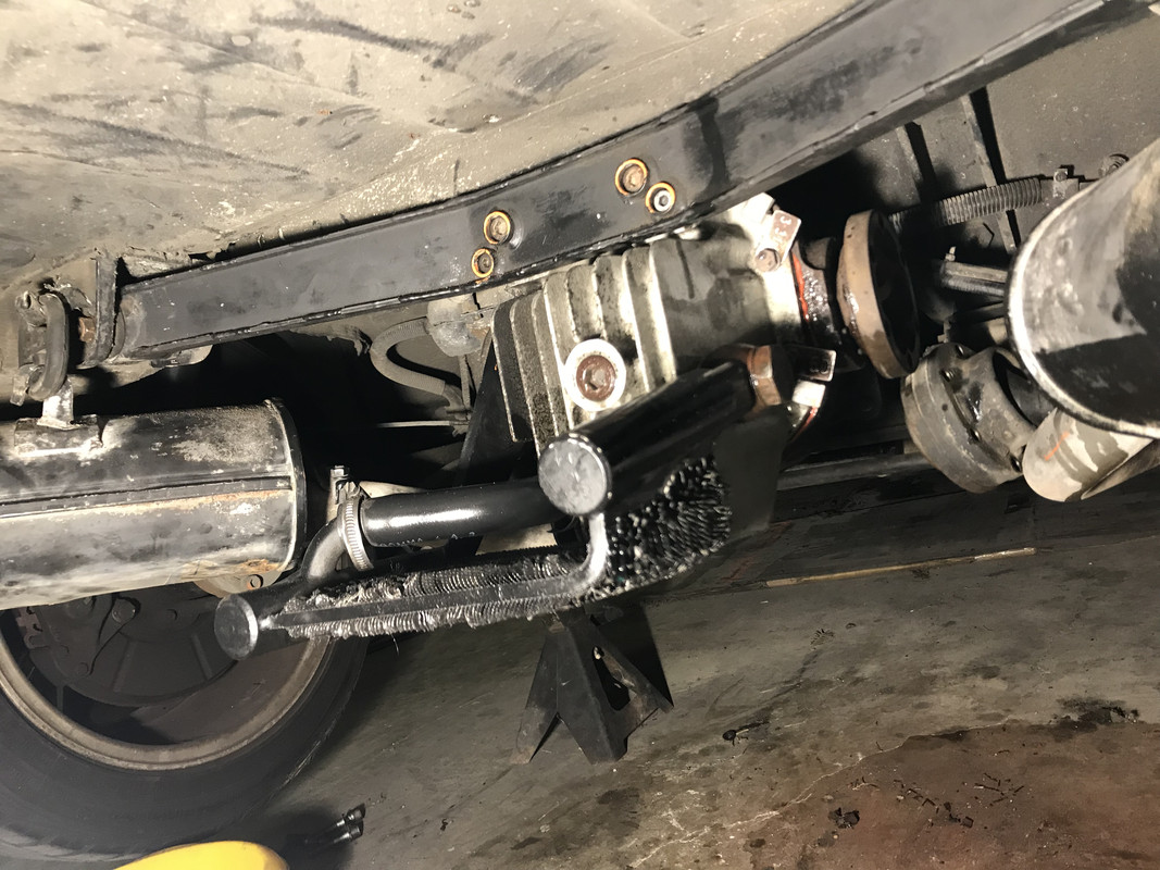

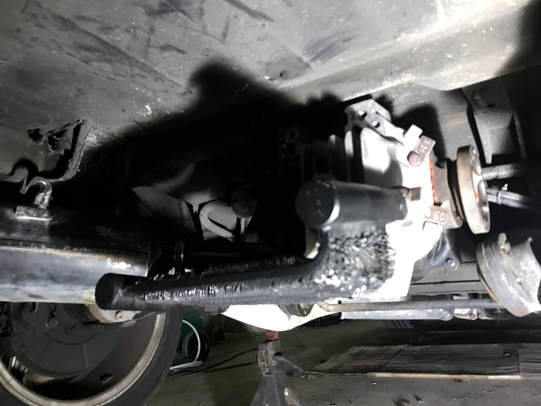

Aujourd’hui remontage du pont et collage à la Loctite powerflex
Le pont est en place :
Remontage de la traverse arrière

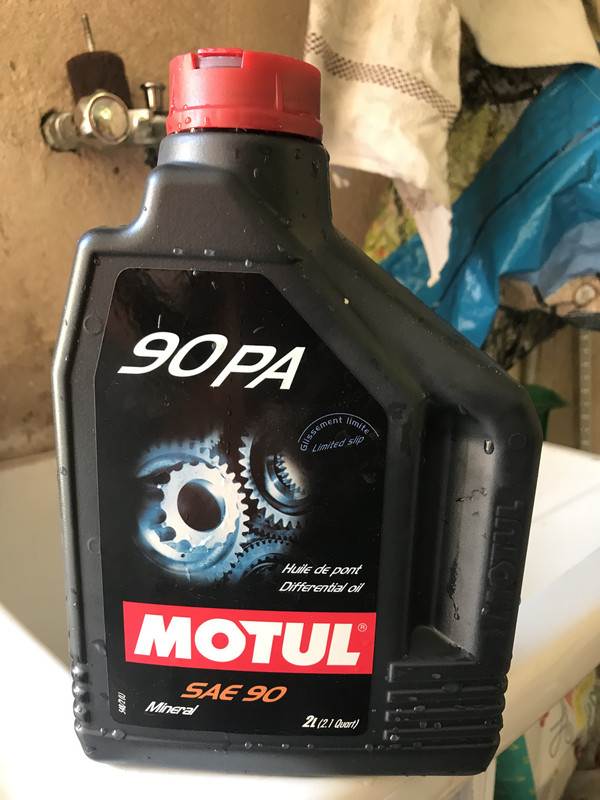

Et on le remplit d’huile Motul 90 PA, spéciale pont auto-bloquant

Re: Restauro Ghibli
De l'huile minerale ?????
PS: ca ce n'etait pas la bonne:
Gear Oil SAE 90
Toutes transmissions, boites de vitesses manuelles et ponts fonctionnant sous de faibles charges, faibles vitesses de rotation et températures modérées, adaptées pour utiliser une huile minérale pure.
Recommandé pour les transmissions ou boîtes manuelles de certains poids lourds et bus VOLVO, TERBERG, SEDDON ATKINSON, LEYLAND TRUCK-SCAMMEL, LEYLAND DAF et FORD (GB).
Ca c'est la bonne:
90 PA
Lubricant limited slip differential (LSD)
Extreme pressure
All types of hypoid differential with or without limited-slip system operating under shocks, heavy loads
and low revolution speed or moderate load and high revolution speed.
For BMW rear axles with limited-slip differential, use MOTUL HYPO SYNT LS 75W-140.
C'est quand meme interessant car la spec est exactement la meme que celle de la Rotra MP 80w90 d'origine. Pourtant la Rotra est une full synthese. Par contre la la Rotra est moins chere.
Gear Oil SAE 90
Ca c'est la bonne:
90 PA
Extreme pressure

Oui, développée avec ZF pour les ponts autobloquants. Beaucoup d'écuries, surtout Porsche, utilise cette huile. Et je peux te dire qu’elle ne crame pas. Cela fait des années que j’utilise cette huile.
Et c’est une EP

Quand aux Porsche je n'y crois pas. Les 911, Boxter et Cayman ont le diff dans la BV, cette huile est une huile diff pur. La gamme des huiles racing BV de Motul est 100% synthese.
MASERALFA
- Messages : 5903
Re: Restauro Ghibli
Sur les Porsche anciennes VHC ou VHRS, ils utilisent cette huile.
Sur deux Monté Carlos, nous avons utilisé cette huile pour des Auto-bloquant ZF et après 4000 kms de course intensive, l'huile est sortie claire comme au premier jour.
Fred
Fred
Biturbo 1984 Miserati
2.24V Réconciliation
422 Famiglia
Biturbo SI Black Bestia
Ghibli 1994 Miss Ghibli
Ghibli GT 1996 Eminence
222 SE de 1992
3200 GT Boomerang
430 4v 1992 Diavola
422 Famiglia
222 SE de 1992
3200 GT Boomerang
430 4v 1992 Diavola
Re: Restauro Ghibli
La question est: pour quelles huiles ont ete concues ces BV et diff. Si c'est pour les anciennes minerales ou semi alors ca se comprends mieux. Les Porsche anciennes (disons avant les 3.2) avaient un couple pas eleve donc on peut y mettre n'importe quelle huile moderne.MASERALFA a écrit :Sur les Porsche anciennes VHC ou VHRS, ils utilisent cette huile.
Fred
Mais c'est troublant: la spec de la 90PA est la meme que pour la Rotra MP (pas EP) et ca coute bien plus cher. Je ne comprends pas l'interet d'une telle minerale. J'ai vu que now on fait des minerales aussi bonnes que les bonnes synthe mais c'est pour baisser le cout. Elle n'est pas vendue pour les vehicules anciens, ils ont la 90 pour ca qui elle fait aussi les boites, pas que les diffs.
