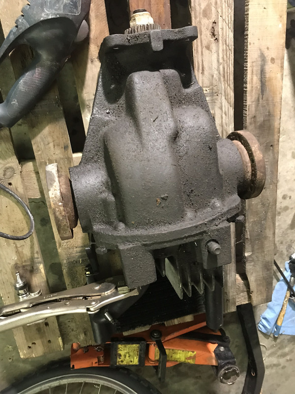

Cela faisait un bon moment que je n’avais pas travaillé sur la Ghibli d’Alido.
Il reste un gros morceau, tomber le pont car il claque énormément :
Bah voilà, c’est chose faite:

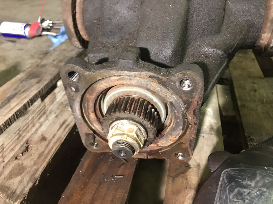

Là où est la pince étau, une vis s’est cassée au démontage

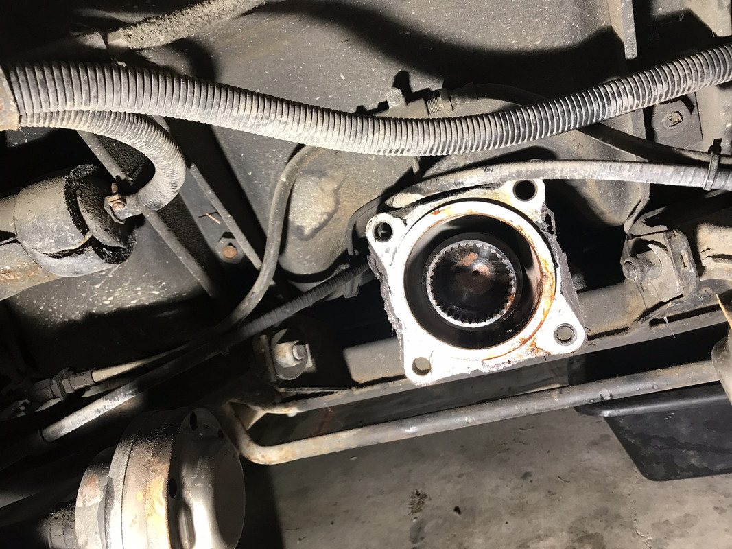

En fait, ce n’est pas le pont en lui même qui prend du jeu, mais le pignon ci-dessous
Il rentre dans cette tulipe ci dessous etc’est Entre ces deux éléments que le jeu se crée :
Il faut en fait les coller à la Loctite pour limiter les claquements, mais si le jeu est trop important, ça ne tient pas. En ce qui concerne la voiture d’Alido, je suis confiant car les dents ne sont pas si abîmées que ça et le collage devrait tenir
La suite dans les prochains jours
Fred
Fred

De la Loctite là-dedans?
Tu risques d'avoir du mal à re-démonter quand ça sera nécessaire, parce même en y allant au chalumeau, ça va prendre du temps pour que la chaleur aille jusqu'à la zone collée à l'intérieur: pas sûr que tu pourras désassembler les deux parties après avoir enlevé les 4 boulons, si la Loctite a tenu...
Al'inverse, de la Loctite entre ces deux zones dentées pas parfaitement ajustées (ces dents sont usées), je ne sais pas si c'est recommandé et/ou si ça va tenir avec la fatigue.
M'enfin, je ne suis pas mécano
L'idéal serait de trouver un nouveau jeu de ces couronnes mâle/femelle, mais je me doute que ce n'est peut-être pas facile...

Le Doc Alpa est la.Froggie a écrit :De la Loctite là-dedans?
M'enfin, je ne suis pas mécano![]()
Froggie: c'est comme ca, ca se monte a la Loctite (ou a la superglue qui a l'air de mieux tenir). C'est la procedure Maserati.
Le desassemblage ne posera pas de problemes: ca prend vite du jeu et au bout de 20mkm il faut tout refaire. De plus le joint SPI meme neuf commence a pisser au bout de 1-2000km ca decole le Loctite.
Si tu nous trouves un jeu des couronnes pour moins de 1500e tu feras des heureux.
Non il n'a pas ete monte ailleurs et heureusement car sa conception a ete assez bien ratee sur plusieurs aspects.
Je suis en vacances je vais m'occuper du redesign de l'entree du diff. Mais ce ne sera pas a vendre: trop complexe et ca fait peur a plein de gens.

Ha oui elles sont vraiment usées! Sur celle d’Alido, les dents ne le sont pas autant.
Fred
