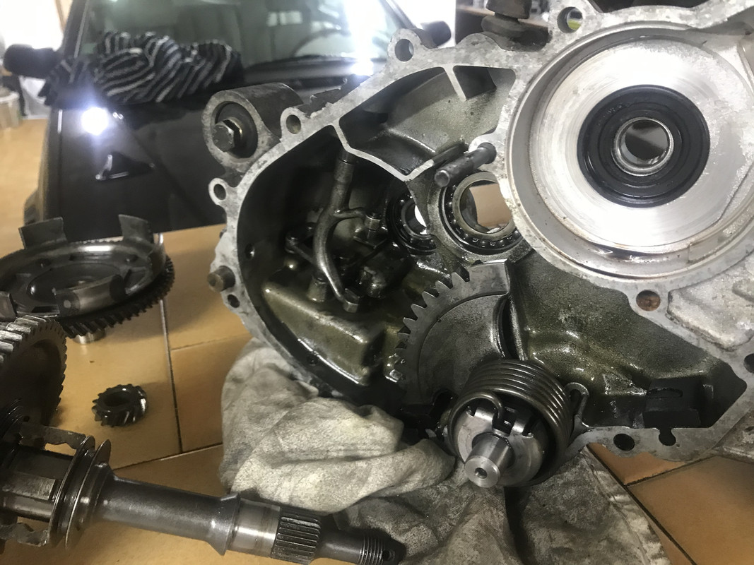

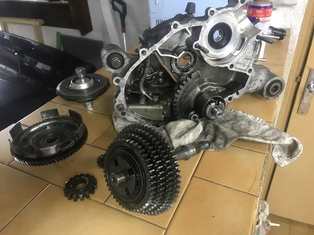

Entre deux poutres tombées dans la maison, je me suis affairé sur le moteur de la Vespa Japonaise. Moteur et boîte démontés :
La BV est débloquée. En tout cas sur l’établi, après un gros démontage nettoyage (j’adore faire des boîtes à vitesses :mrgreen:)
Remplacement de l’embrayage 3 disques pas un 4 disques Racing pour encaisser la puissance multipliiez par 2,5 :
La suite en fonction de l’arrivée des pièces d’Italie

la boite à l'air comme neuve :shock: !
MASERALFA
Messages : 5903
Re: S’occuper pendant le confinement
Message par MASERALFA »
Oui la mécanique est en très bon état. Je ne pense pas qu’elle ait beaucoup roulé en 57 ans. Elle avait été accidentée

Les dents des engrenages de la boite ont l'air en super état. ;)
Puissance multipliée par 2.5 ! Le sorcier Maseralfa va encore sévir !

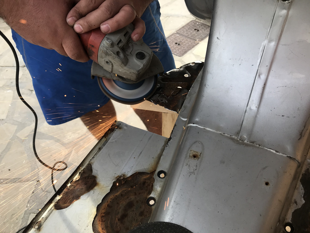

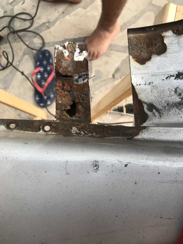

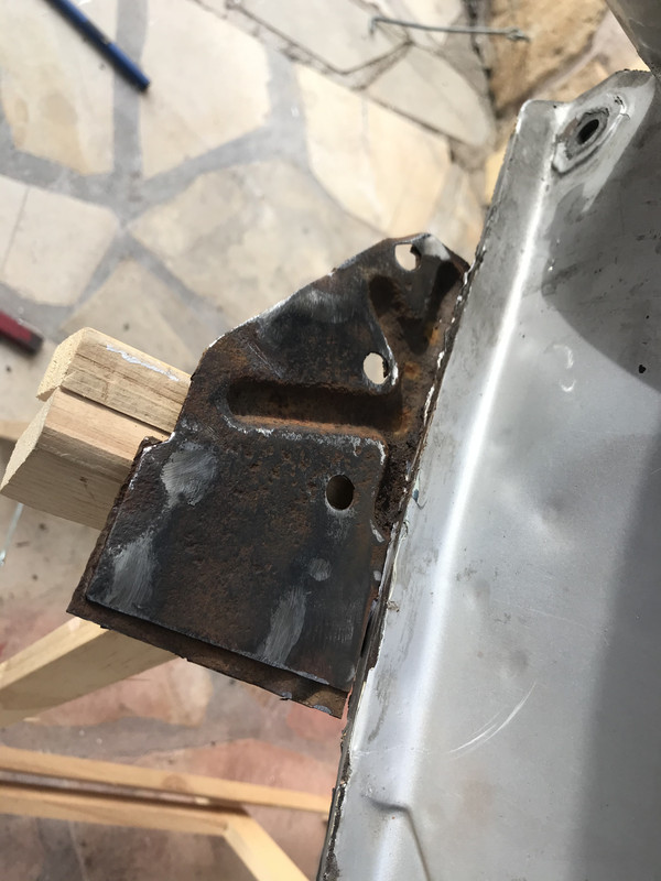

Hier soir, on a attaqué la carrosserie, ce n’est pas pis que Celeste :

Rhooooo ! La disqueuse en tongs... :lol: :lol: ;)
MASERALFA
Messages : 5903
C’est le Suuud!!!!

Protégez les yeux, hein ? Beau boulot de mise à nu et découpe des zones corrodées. Complimenti.

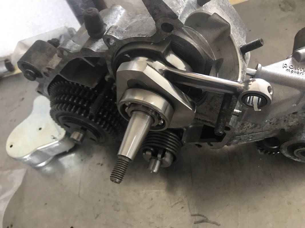

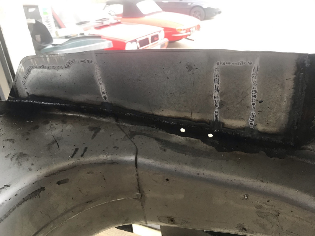

La carrosserie avance :
La mécanique avance aussi
Vilebrequin avec bielle au chrome :
Remontage cylindre, piston, culasse

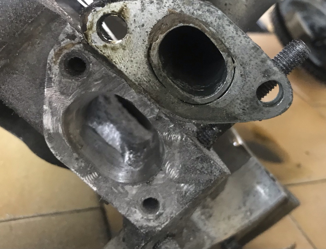

Préparation du conduit d’admission pour le mettre au même diamètre que la pipe d’admission
Ci dessous la pipe racing Polini
Là pipe d’origine de petit diamètre, comparé à l’agrandissement du conduit d’admission du carter moteur
