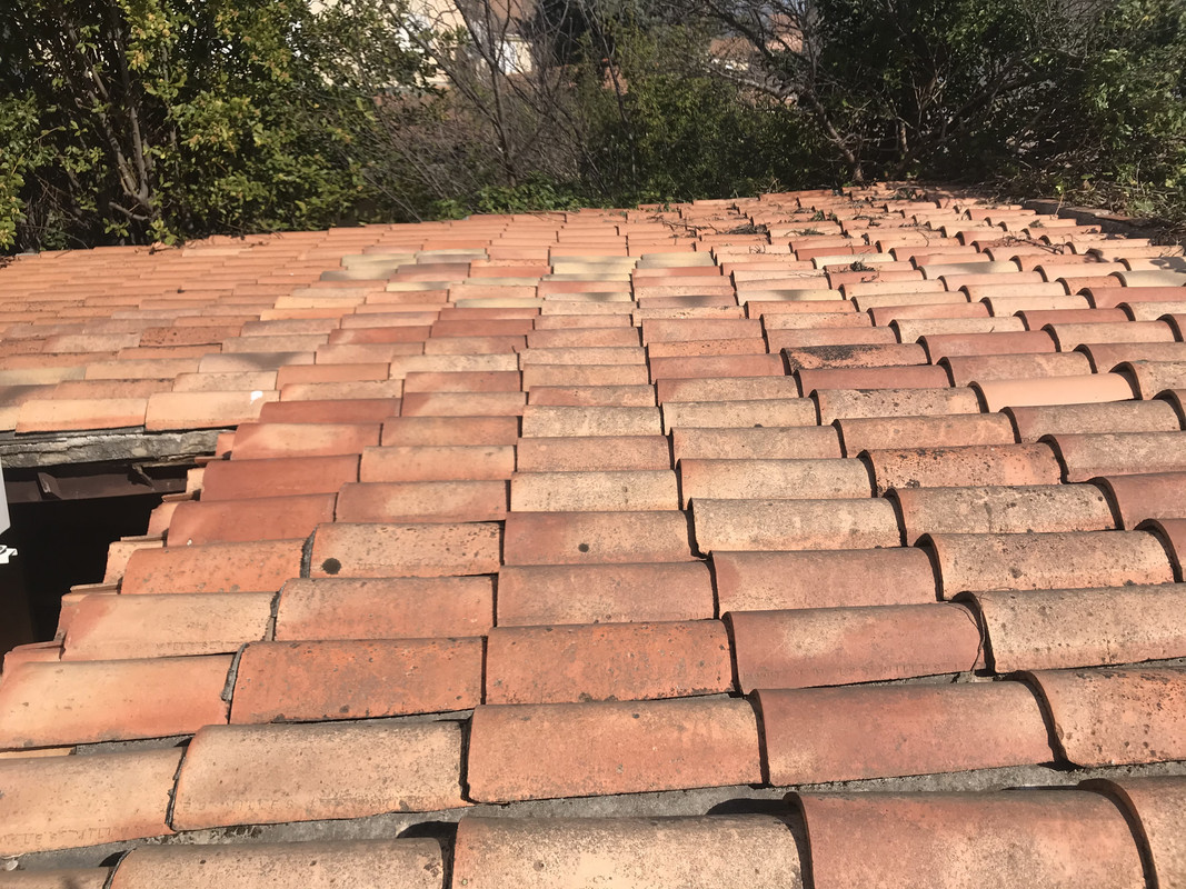

La suite cet après midi. Ce matin je me suis occupé de changer une trentaine de tuiles sur le toit de la dépendance

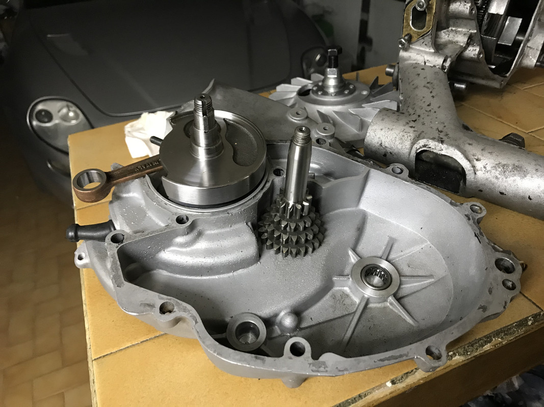

Tu as monté directement le roulement sur le vilo et non dans le demi carter, pas de difficulté au remontage ?
MASERALFA
Messages : 5903
Re: S’occuper pendant le confinement
Message par MASERALFA »
Non ça c’est bien passé, c’était un peu chaud au début et après que tout était dans l’axe, c’est rentré sans trop de galère
Vois cette photo ci dessous, à la presse ça rentre tout seul, ainsi que le train fixe

Moi je dis surtout gaffe, sur ce toit, ce n'est pas le moment de tomber et de se casser un truc...
