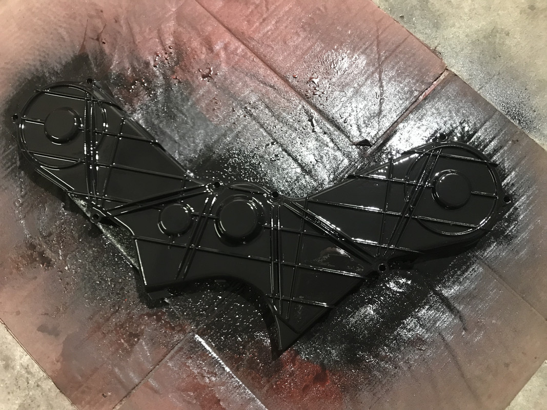

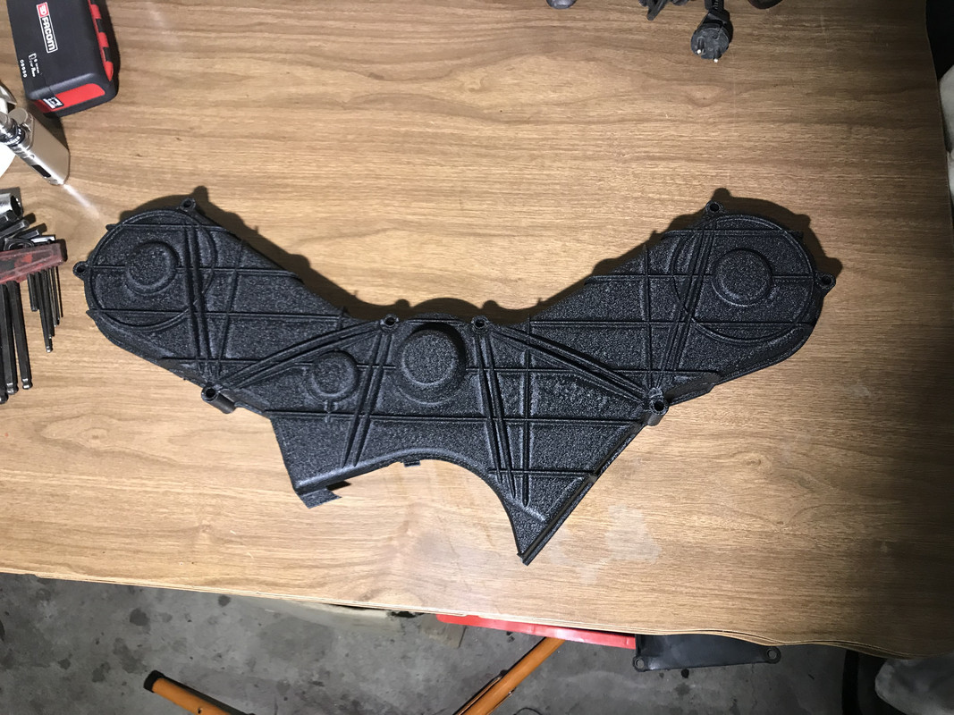

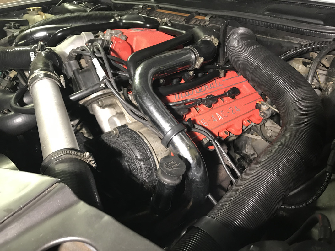

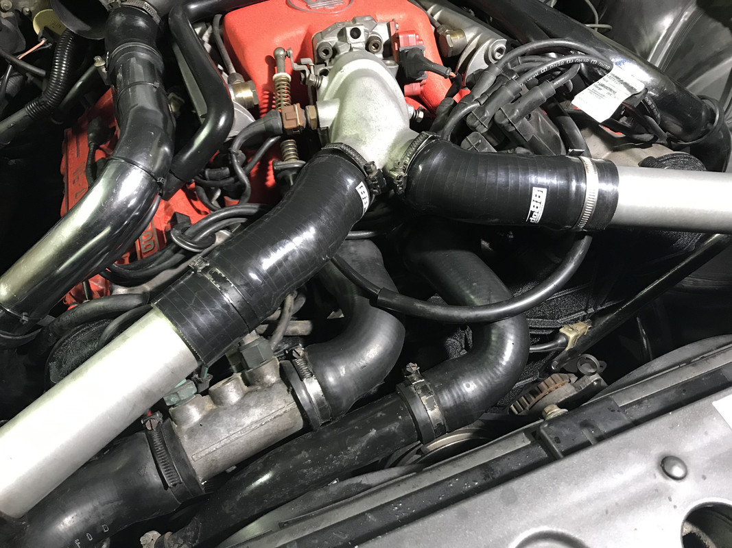

Allez, maintenant que le problème de distribution est réglé, on passe à la peinture du cache distribution et finir cette année 2018 en beauté
La peinture a bien son effet vermiculé :

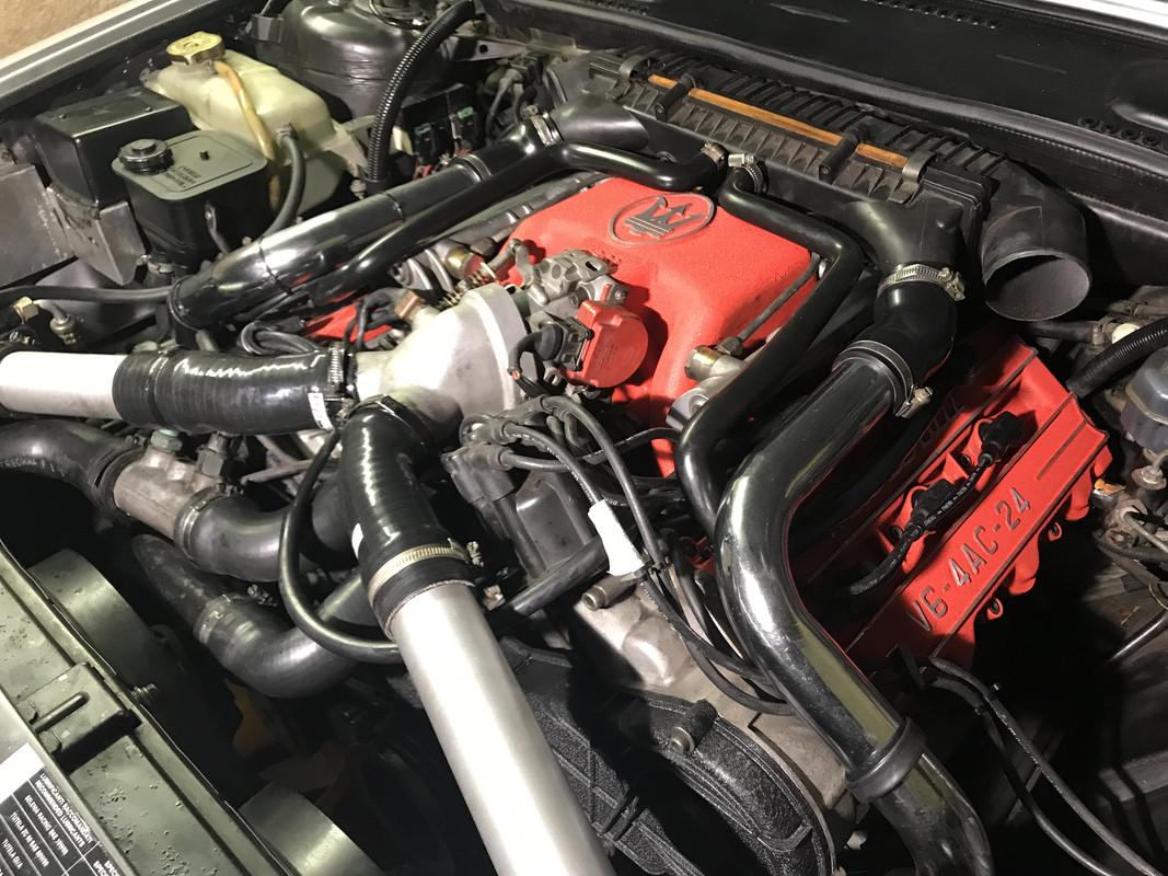

Après quelques heures de séchage, je peux remonter le cache et les nouvelles durites silicone

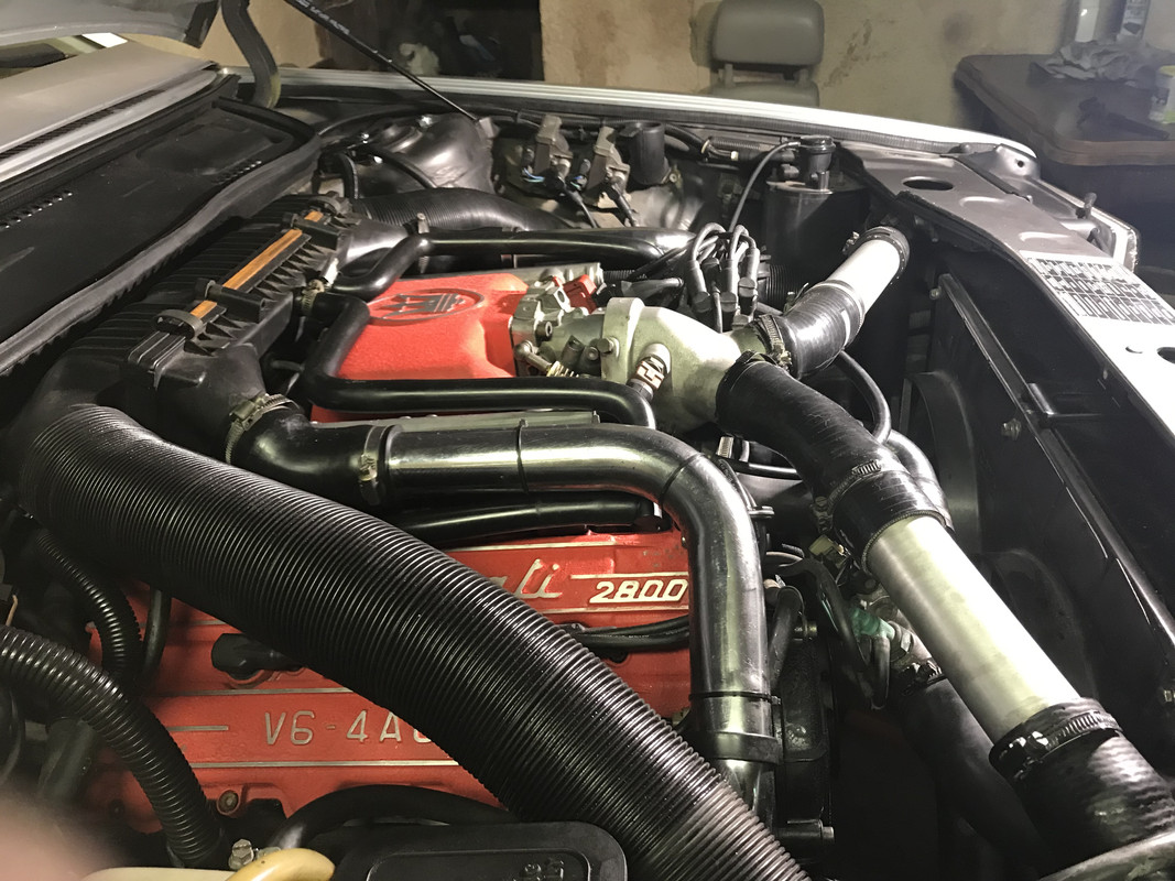

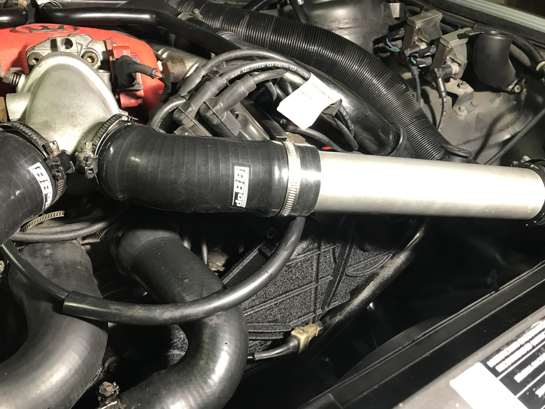

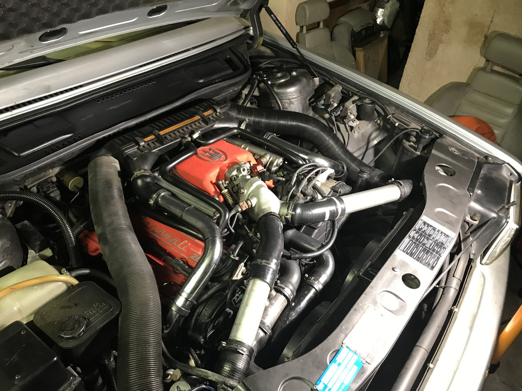

Restent plus que les manches à air à poser :
Bon réveillon à tous et rendez en 2019

- Messages : 14132
Re: Restauro Ghibli
J'en ai rêvé, Fred l'a fait !
Super moteur et distribution optimisée !
Ces photos finissent l'année en beauté, grazie amico. Bon réveillon

Re: Restauro Ghibli
Super, la batterie est devant ou derrière? Je ne vois pas comment passer correctement la manche à air côté passager sur la 222 4v. Pas la place. C est comment sur la ghibli?
MASERALFA
- Messages : 5903
Re: Restauro Ghibli
Bonne année à vous tous.
Sur la Ghibli, la batterie est dans le coffre. C’est le problème des 222 4V ou 430 4V, la batterie est dans le compartiment moteur et la manche à air n’a pas la place
Fred
