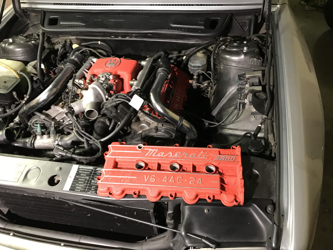

[quote="MASERALFA"]Allez on continue la Ghibli d’Alido, le compartiment moteur commence à prendre forme
J'en ai rêvé longtemps, Maseralfa l'a fait ! C'est top !
Grazie Mille Fred

Il me reste encore l’autre cache AAC à faire, mais je n’ai plus de joint corde que j’attends

C'est un joint corde pour le cache AAC?
Je pensais qu'on étalait un fil d'une vulgaire pâte silicone...
MASERALFA
- Messages : 5903
Re: Restauro Ghibli
La plupart des joints de ces moteurs V6 ou V8 sont toriques ou joints corde de 2,5 mm de diamètre. Je trouve ce système très bien

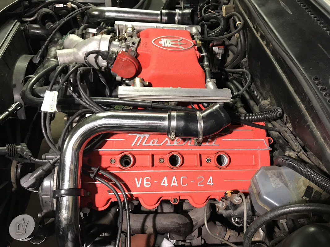

Alido sera bientôt fier de pouvoir montrer aussi le moteur de sa Ghibli.
- Messages : 14134
Re: Restauro Ghibli
Oui, ça va être une pure merveille à contempler ! Il est très beau ce moteur
Grazie Fred pour toute cette attention portée à Ghiblinette
et pour prendre le temps de faire profiter le forum de toutes ces étapes.

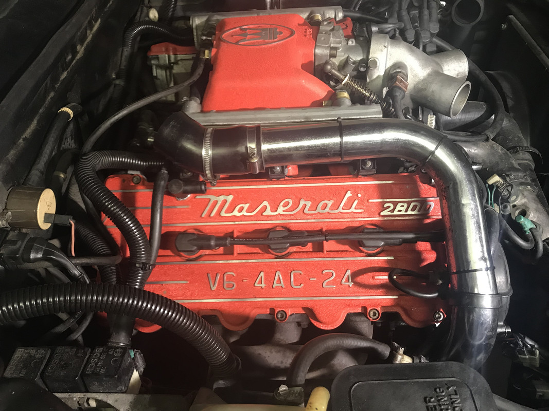

Aujourd’hui remontage du cache AAC, rangement du faisceau car c’était un peu le bordel et mal remonté, changement des bougies
L’est beau ce moteur
Remontage du capteur d’AAC avec ses cales de réglage
Et voilà le travail avec les fils bien rangés dan leurs passages d’origine :

C'est absolument splendide, Fred. Beau cadeau de Noël que tu me fais là !

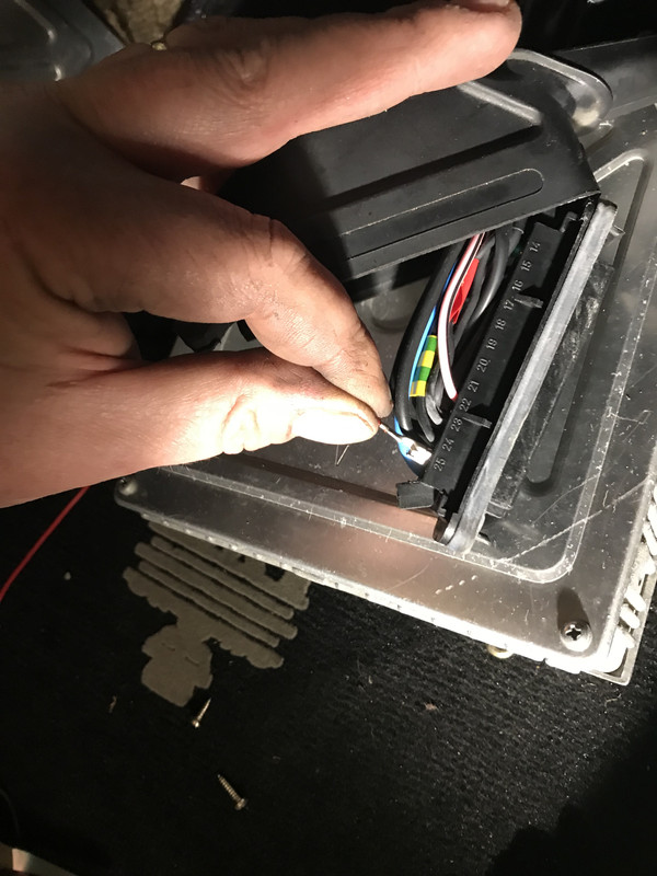

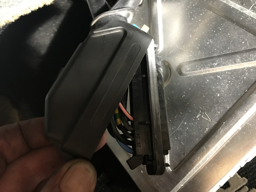

J’ai installé depuis pas mal de temps le nouvel EPROM que Alpa a conçu mais sur le faisceau de la Ghibli d’Alido il n’y avait pas la prise pour pouvoir brancher l’écran de contrôle et test
Sous les directives d’Alpa qui m’a envoyé un bout de faisceau, j’ai installé de quoi brancher l’écran
Tout d’abord démonter la prise et repérer l'emplacement numéro 25
Passer le fil et le mettre dans l’emplacement 25 et remonter. C’est simplisme. Je n’ai pas encore branché l’ecran de contrôle. Mais ça va venir dans les jours à venir

C'est sous la boite à gants ?
Merci à Alpa pour la mise au point de ce nouvel Eprom et à Fred pour l'installation.
MASERALFA
- Messages : 5903
Re: Restauro Ghibli
Oui sous la boîte à gants. Et c’est la grosse prise qui va sur boîtier d’allumage

Attention à ce que la patte anti-retour de la cosse soit bien encliquetée, enfin que la cosse ne recule pas lors de l'enfichage du connecteur.
