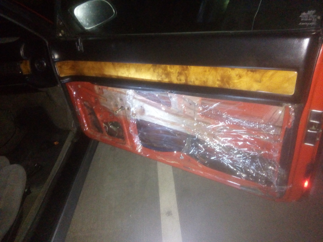

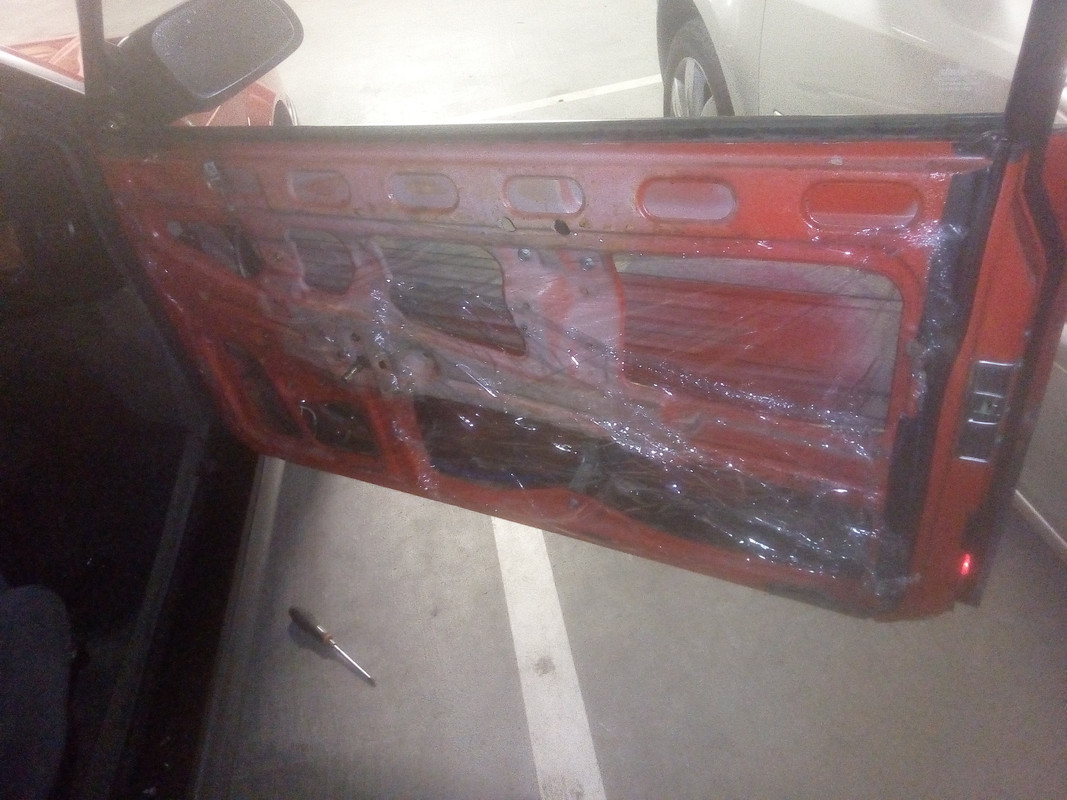

la vitre descend mais pas complètement et remonte avec de l'aide
:Maze à vous

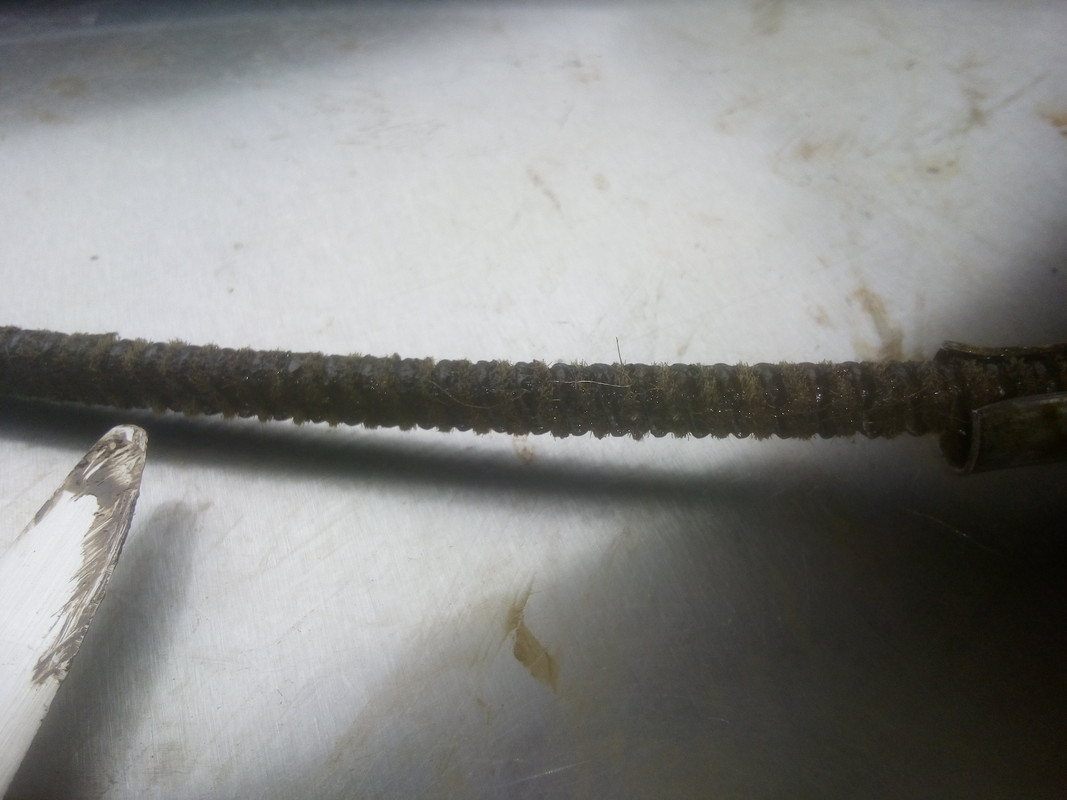

Pas sûr de pouvoir arranger le problème, le mécanisme est serti. L'ensemble est très très très sale, je n'ai pas mis la photo c'est l'heure de manger

les cannelures sont tellement usés qu'on dirait un câble lisse, il a du déjà être tourner...

Maserati2.24v a écrit :les cannelures sont tellement usés qu'on dirait un câble lisse, il a du déjà être tourner...
Tu peux faire un gros plan?

sur le côté pointe du couteau, le câble est limé sur les 20 cm qui empêche la vitre de descendre complètement et aussi de remonter sans aide
Même retourner le câble étant plus fin, à mon avis les dents ne prendront pas

Il faudrait que ce soit comment?
Messages : 3656
Re: CHRISTINE
plus arrondi je dirais. Les spirales vers la pointe du couteau ont l'air bien aplaties :?

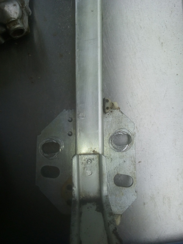

le câble n'est plus arrondi, sur le côté du mécanisme il est carré, carrément tellement il est usé, de plus l'ensemble à été démonté à maintes reprises
Image[/url
Et divers plus en forme du tout
[url=https://postimg.cc/XZzB52bp]Image
je vais remettre en attendant mieux
