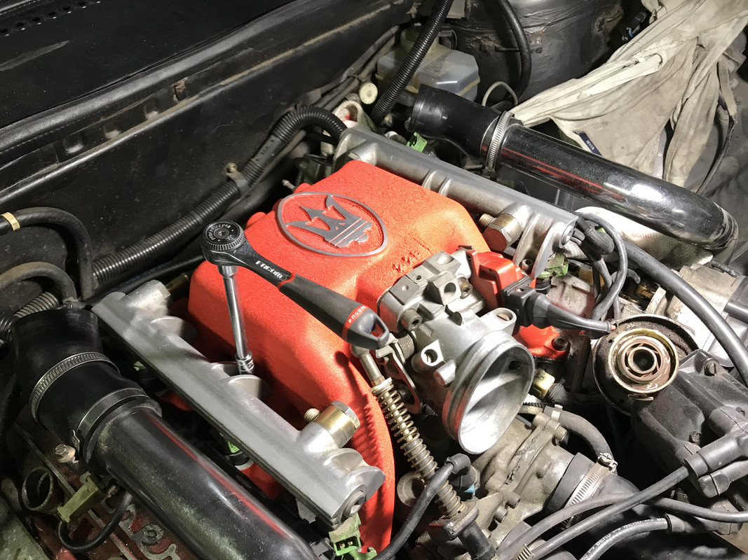

Cet après midi, je me suis remis sur la Ghiblinette de Maseramo
Remontage du plénum
Remontage des rampes d’injecteurs
Ne pas oublier de rebrancher la tubulure de dépression pour l’assistance de freinage

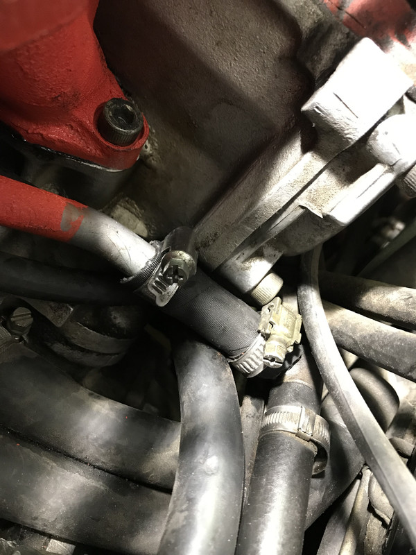

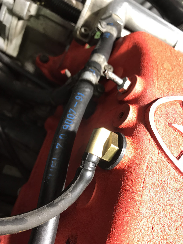

Changement des durites d’arrivée d’essence
Il a fallu que je change un des raccords en plastoc qui était cassé et j’ai un de Quattroporte V8 qui est en laiton
Enfin, remontage du Y d’admission

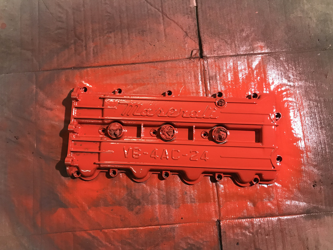

Aujourd’hui je me suis remis sur la Ghibli d’Alido, mise en peinture du cache AAC conducteur
Après chauffe au décapeur la peinture frise et on enlève le surplus sur les lettrages avant qu’elle ne soit trop dure. Reste à attendre que la peinture sèche à cœur pour finir polir les lettrages

Fred, quand tu chauffes au décapeur thermique, tu vois la peinture friser rapidement puis tu arrêtes alors qu'elle est encore molle? (comme ça, je seuppose qu'elle reste sans doute compacte et adhérente avant séchage)
Et ton décapeur, que tu balayes sans doute pour ne pas surchauffer localement la surface de peinture, tu règles sa température à combien environ? (si tu as une mesure)

Tout d’abord, je chauffe au decapeur la pièce avant peinture, aux alentours de 50-70 degrés en suite peinture sur toute la surface et enfin nouvelle chauffe uniforme. La peinture frise et je continue à chauffer de façon uniforme, sur toute la pièce. Après je la laisse refroidir
C’est à cette étape qu’il faut enlever le surplus sur les lettrages

Bonne précaution, le chauffage avant peinture
Messages : 10310
Re: Restauro Ghibli
Ah ben voilà une info.... je passais juste au four apres

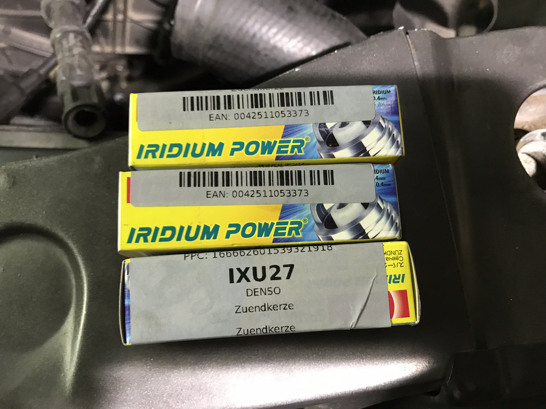

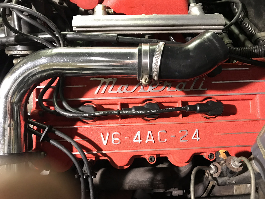

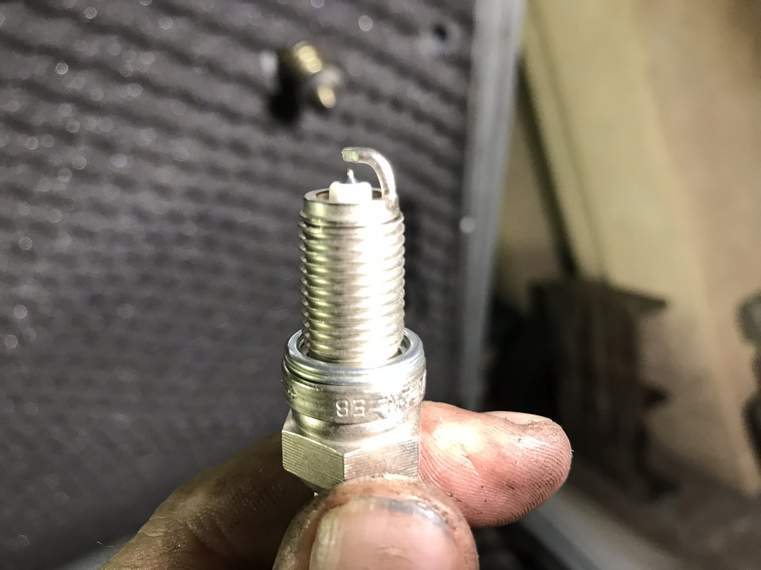

Allez on continue la Ghibli d’Alido, le compartiment moteur commence à prendre forme :)
j’en profite pour remplacer les bougies par des Denso Iridium
J’aime bien quand les fils sont bien rangés :mrgreen:
