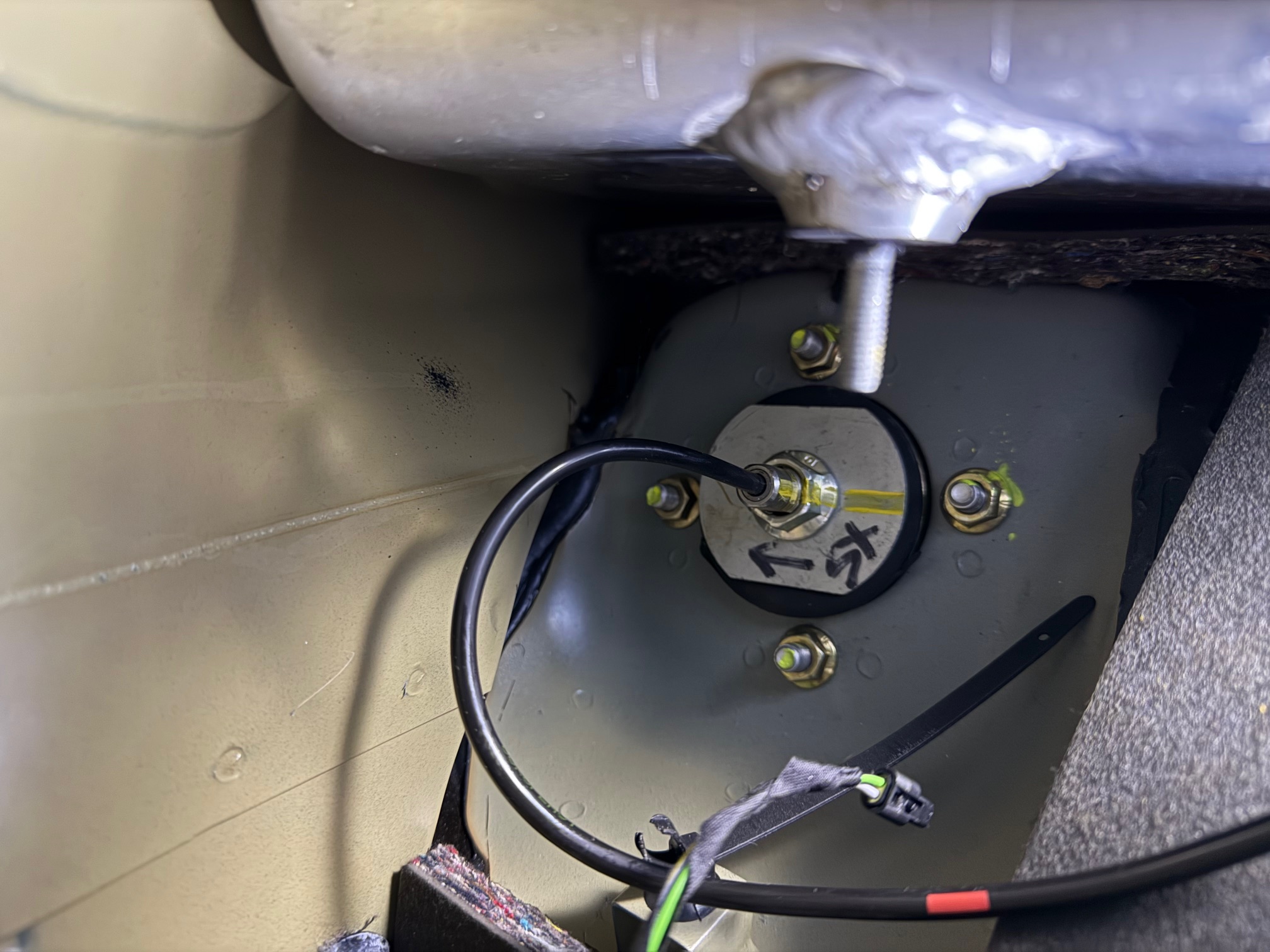

Pour l' arrière
Pour l'arrière il faut démonter tout l’habillage du coffre.
On arrive ensuite aux coupelles.
Droite
Et pour la gauche il faut démonter le filtre à charbon et son support.

Pareil pensez à défaire la petite connectique
4 vis de 13 qui tiennent les coupelle et une grande au bas de la suspension.

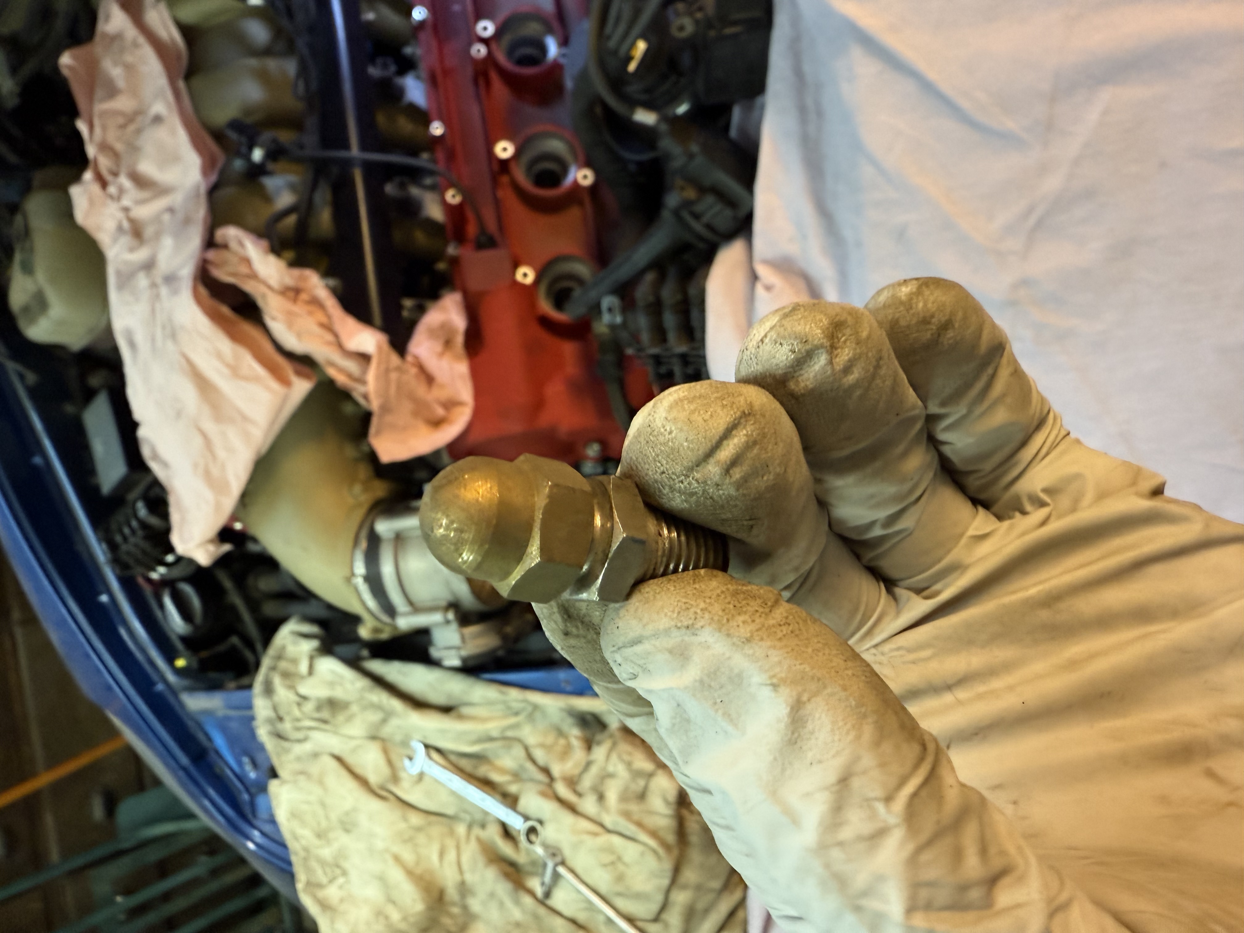

Le moment pour moi le plus difficile est de démonter ce régulateur de gaz d'échappement entouré en rouge. Je ne comprends pas vraiment son utilité si quelqu'un nous éclair ;).
Pour démonter cela je vous conseil de défaire cet petit vis avec bouchon qui se trouve juste en dessous d'une des deux vis à défaire.
Pas besoin de défaire le bouchon vous pouvez sortir toute la vis.
Attention cependnat si vous l'enlever de ne pas trop forcé au resserrage car ça casse facilement :mrgreen: :mrgreen:
et pour la dernière l’accès le plus simple pour moi et de passer par dessous avec un empilage de beaucoup de rallonges plus cardan au bout et après tout se passe bien :mrgreen:
