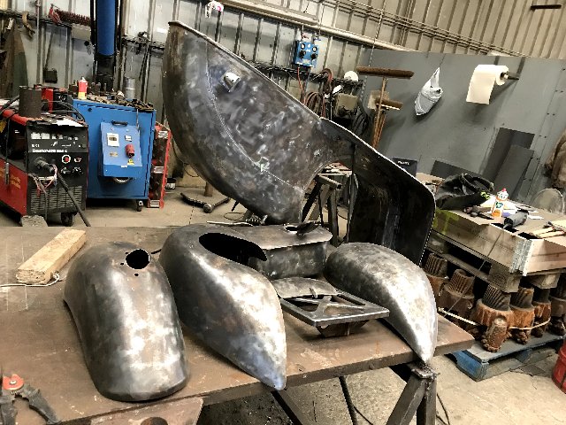

MASERALFA a écrit : Finalement le plancher ne sera pas changé. Le morceau pourri est déjà remplacé :
C'est étrange, seulement le côté droit avait l'air abîmé.
Peut-être le pied qui va fréquemment sur un sol mouillé à l'arrêt :roll:

Elle avait été accidentée du côté droit, redressée à l’arrache Et mastiquée et du coup la rouille a fait le reste

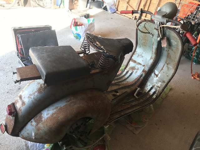

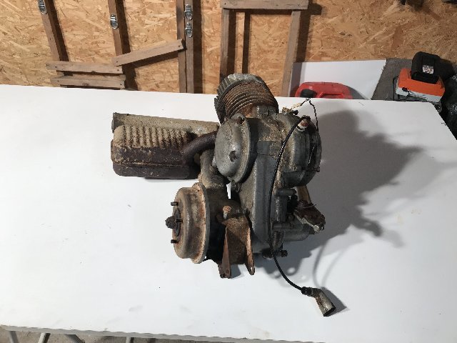

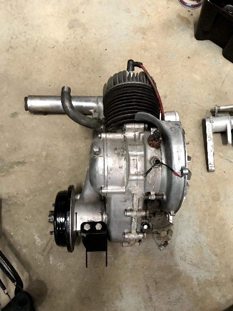

Et bien, félicitation pour les explications et le reportage sur la remise en état de ton Vespa, je suis également de restaurer un Vespa 125 de 1953 (c'est celui de mon Papa qui n'a pas roulé depuis au moins 50 ans???)
voici quelques photos.
Mais malheureusement je n'avais pas anticipé le Covid-19 et donc je n'ais pas reçu les pièces :(
Après c'est pas non plus très grave il me reste pas mal de chose à faire avant le remontage :lol: :lol: :lol: :lol: :lol:

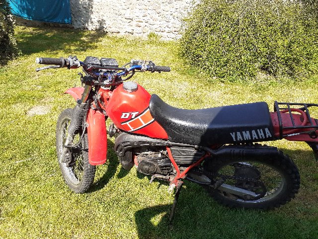

c est marrant comme on s atèle à des projets 2 roues
pour le confinement je me suis attaqué a une yamaha 125 cc 2 temps de 35 ans
il me manque encore quelques pièces mais la remise en route
s est bien passé passage par le nettoyage classique carbu
remise état du faisceau elec
il me reste encore à changer le circuit de lumière et de charge batterie ( regulateur ac/dc )
reparation de la vanne d'échappement
c est qd même plus simple qu une bitub et surtout plus rapide dans les pannes

MASERALFA a écrit :De rien Oncle Benz ;)
Masera’Tib, c’est quoi comme Yamaha?
Fred
il s agit d un dt125lc avec lc pour "liquide cooling"
je crois les premières à en avoir un dans la gamme DT
:geek: autre point technique intéressant c est une valve a l échappement suivant le régime moteur
ce qui augmente le couple bas dans les tours ( valve fermée ) ac une meilleure compression dans le cylindre
et conserve tout le pep's du 2t du moyen/haut régime ( valve ouverte )
