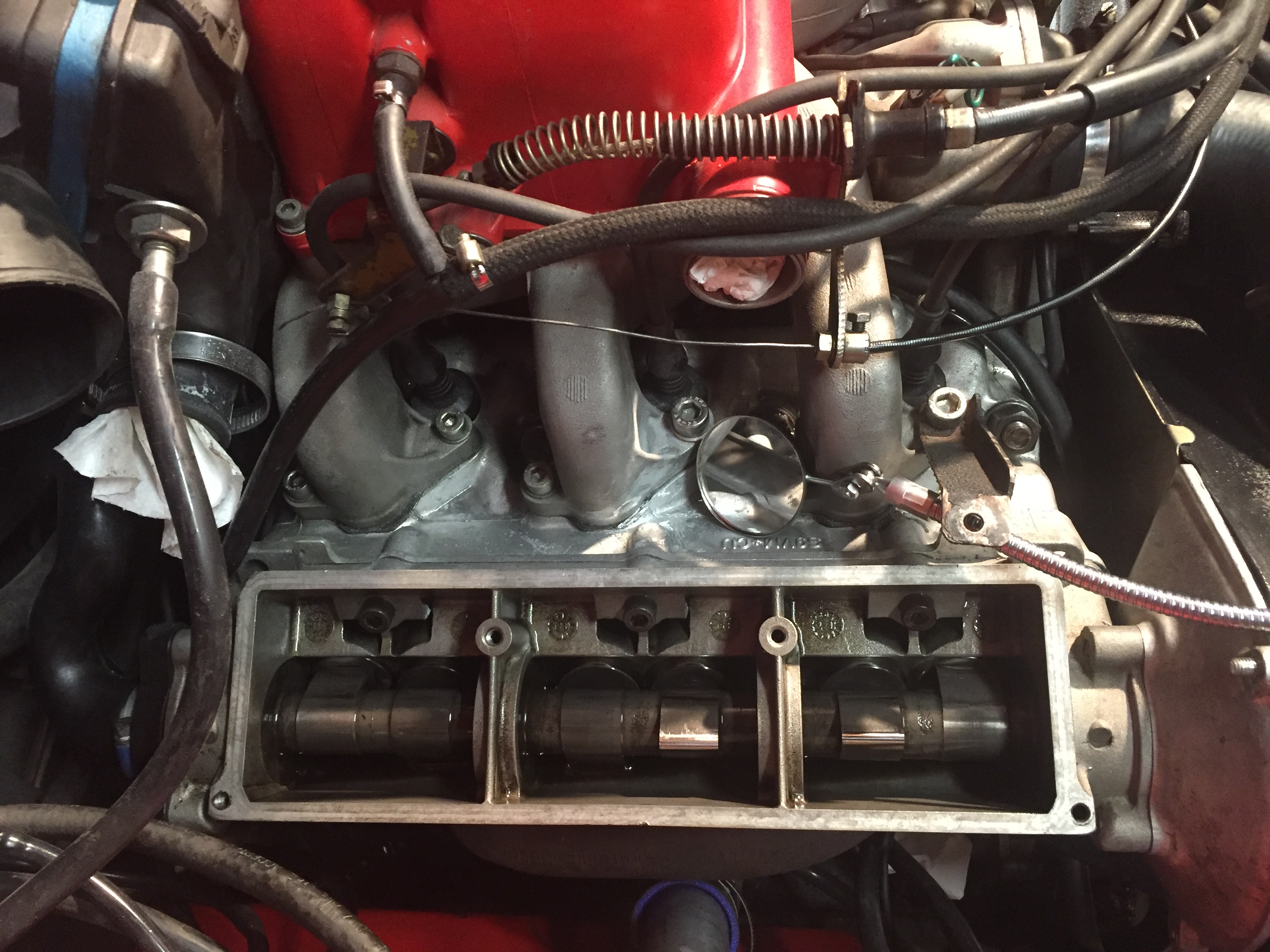

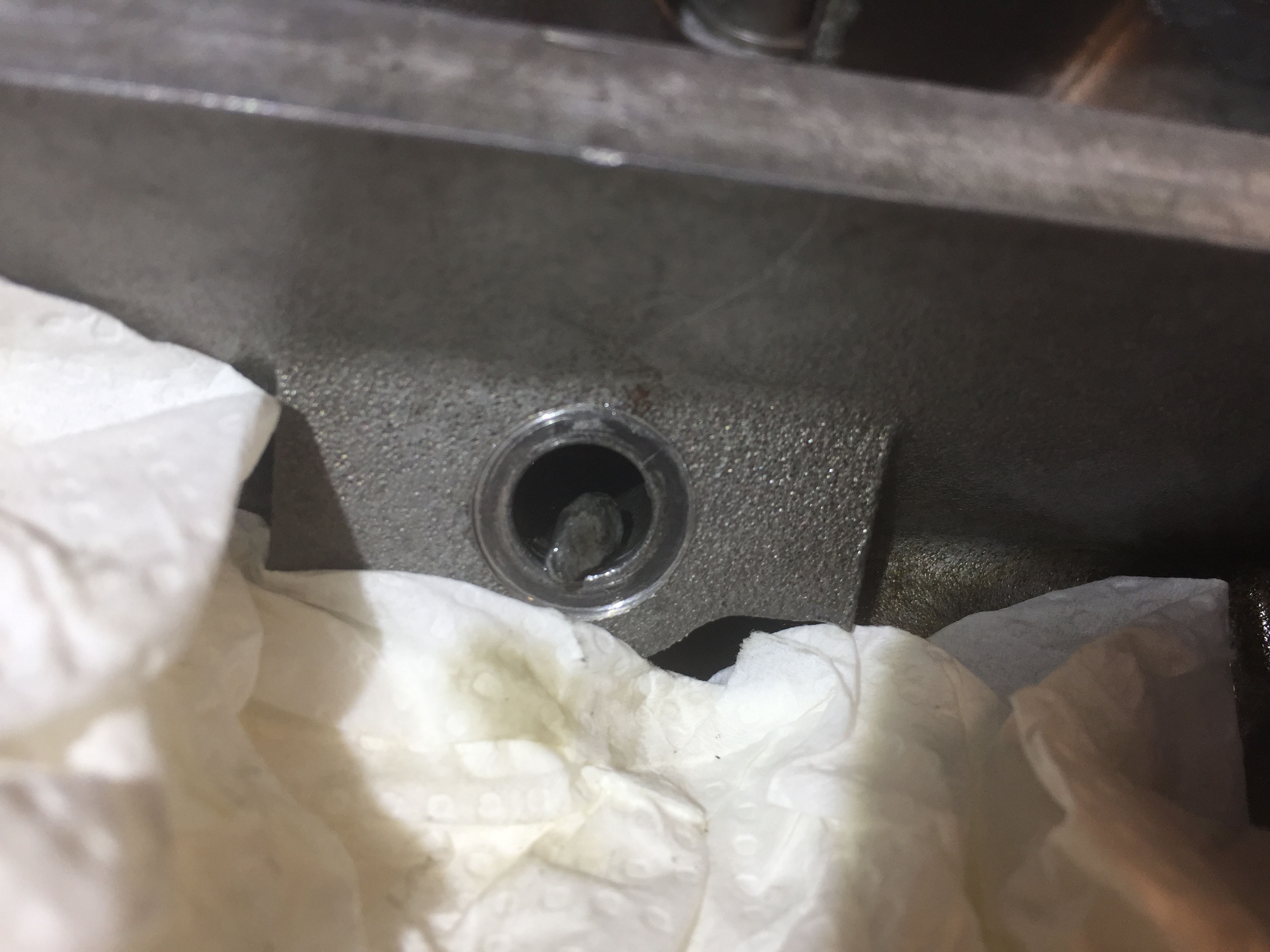

On ne sait jamais quelqu un qui n’y connaît rien comme moi, aura peut être des points de repères avec ces photos.
Couvre culasse déposé pour avoir accès au fût de vissage centrale et vider ce que j ai mal résiné...
Curage du fond
Curage du fond
Ggghbhjjgb d epoxy qui n a pas tenu...

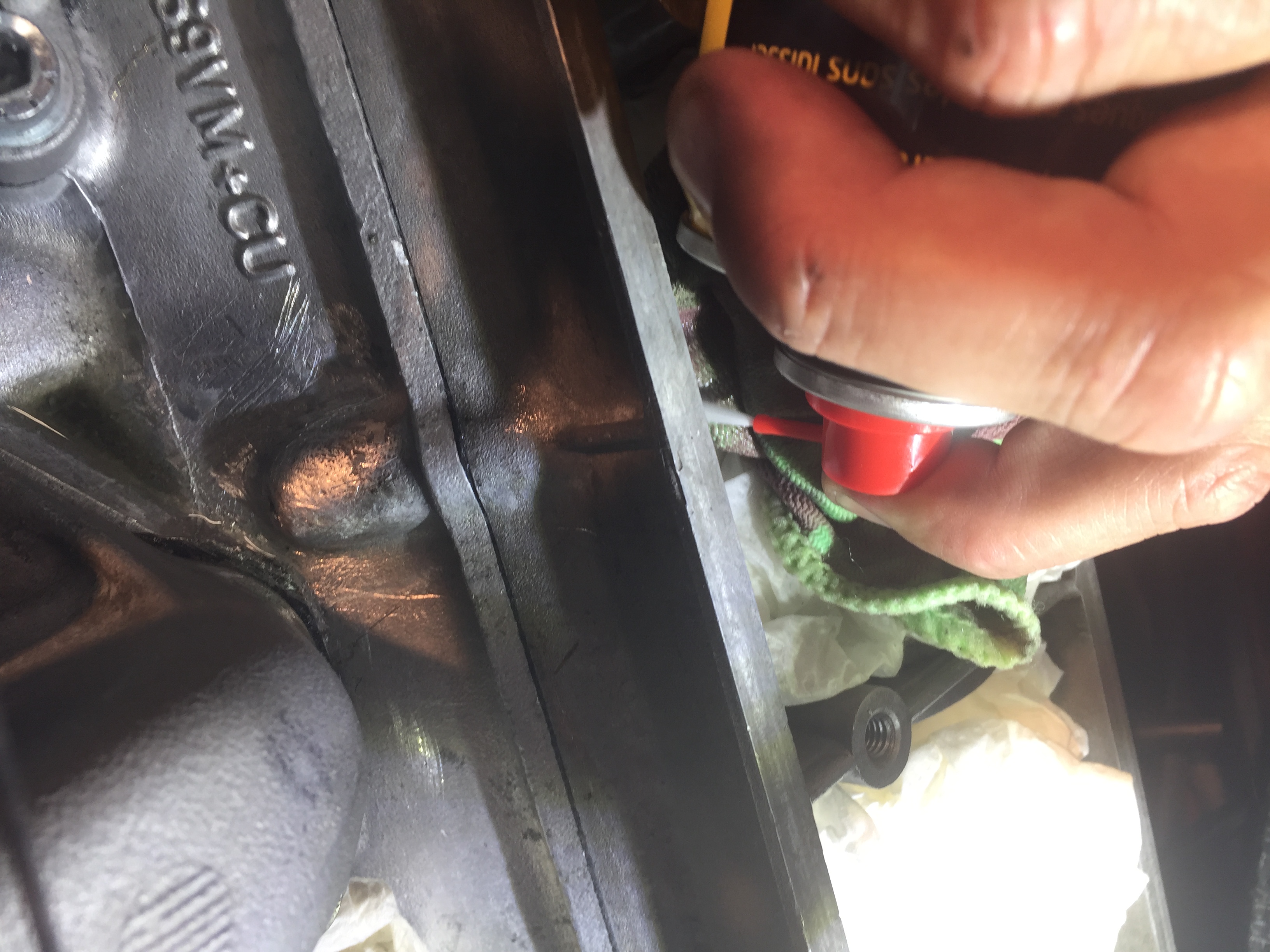

Nettoyage à la bombe nettoyant frein pour enlever l huile dans le fût de. Vissage. Admirez comme j ai bien rayé le bossage pour enlever l epoxy...
Reste à savoir comment je bouche... soudure alu comme le propose maseralfa. Du coup, il faudrait que je démonte le carbu et l araignée...
