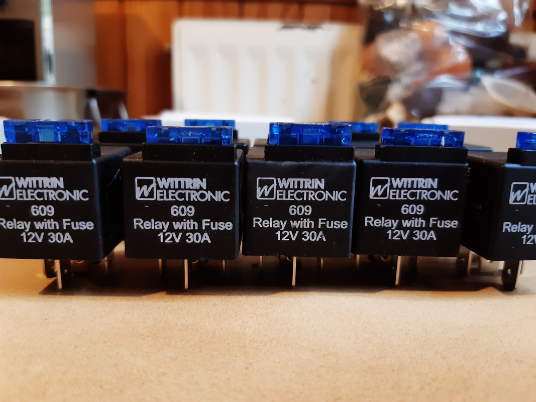

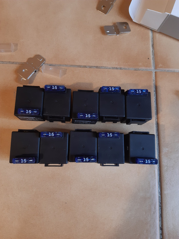

Voilà j'ai trouvé sur eBay les fameux relais avec fusibles qui remplacent les Italamec 218 :
Les anciens étaient fichés avec des fusibles de 25A ceux là sont fichés avec des fusibles de 15A
D'après vous quel fusibles mettre ? Des 15 des 25 ou des 30A ?
Sachant que ces relais sont pour tous le système de phare sur les Biturbos (codes route AB)
:Maze

nice44
Messages : 428
Inscription : jeu. 23 févr. 2017 11:44
Localisation : 44
Re: Problème relais spyder 2.24
Message par nice44 »
Konimino2 a écrit :Belle trouvaille
https://www.ebay.fr/itm/Relais-mit-Sich ... %7Ciid%3A1

nice44
Messages : 428
Localisation : 44
Oui il ressemble
Cela signifie que je peux laisser les fusibles de 15A dessus sans passer à plus fort ?
C'est une offre directe sur eBay tu peut avoir le lot de 10 pour 65€ Exp Incluse
